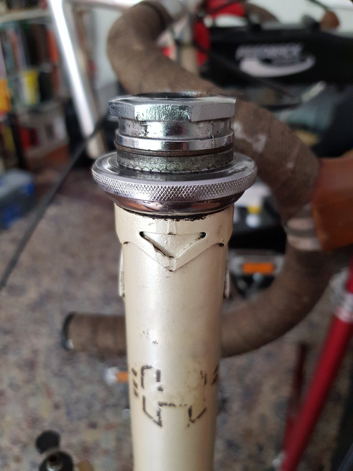

Einen schönen Mittag,
ich fühle mich gerade etwas "blond", denn ich wollte eben beim Hercules Toledo, das ich von meinem Vater habe, den Steuersatz öffnen um ihn zu reinigen, fetten etc.
Nun finde ich dort aber die Kontermutter nicht. Kann es sein, dass ich zum Kontern der 32er Mutter (ganz oben auf dem Foto) unten diese gerändelte Mutter bzw. Steuersatzoberschale nehmen muss, mit einer Rohrzange oder so?
Sorry, bislang habe ich vor allem an Steuersatz ab ca. 1990 gearbeitet und die haben jeweils zwei Muttern, wo man auch zwei Schlüssel ansetzen kann

Es ist umgekehrt: Die obere 32er-Mutter ist die Kontermutter, wohingegen die Verzahnung am Einstellkonus für die Justage des Lagerspiels zuständig ist.

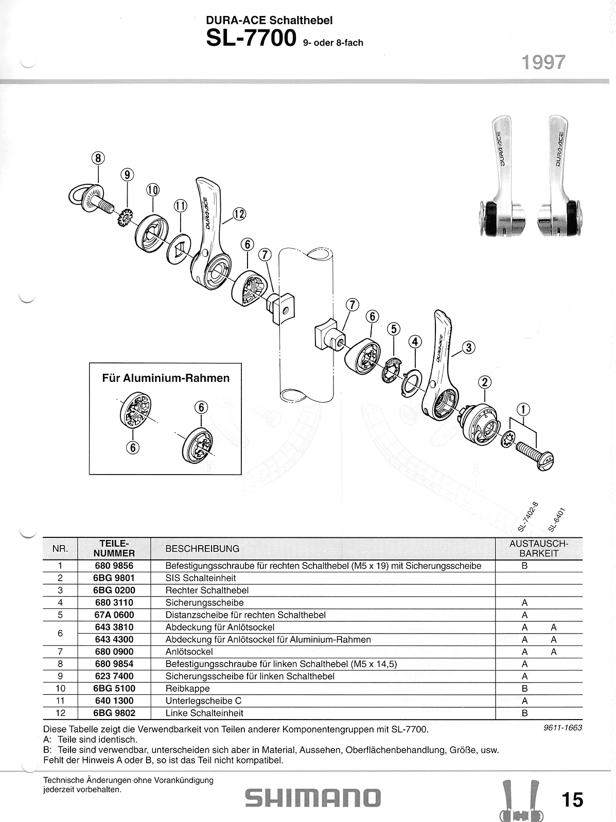

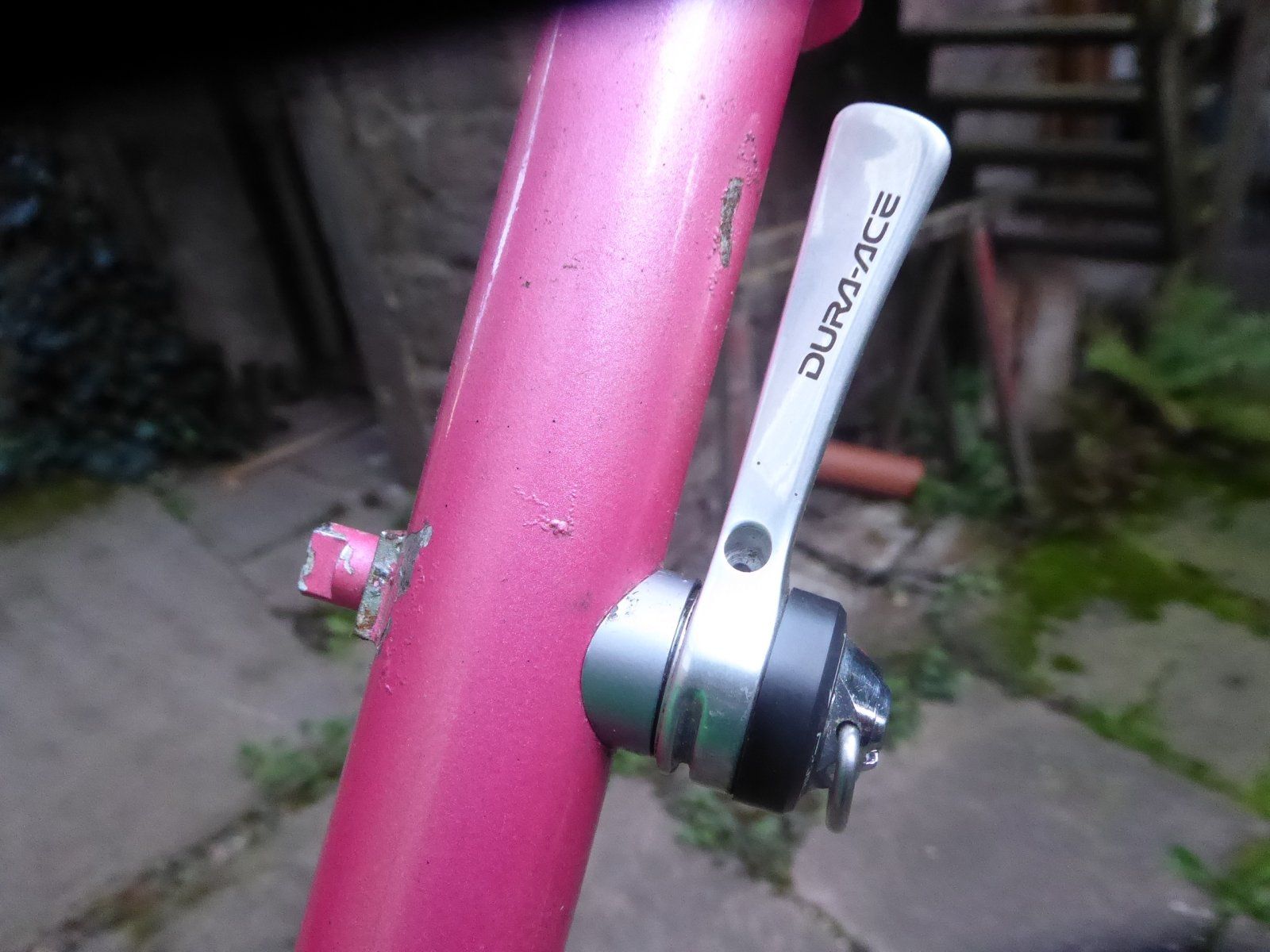

Ich bräuchte mal eure Hilfe ...
Ich habe bei meinem Reiserad die Schalthebel von irgendwelchen Exage ( damit 9x per Friktion geschaltet) auf die sl-7700 aufgewertet...
Das Problem ist nun das der rechte Schalthebel im montierten Zustand laterales Spiel von ca 3mm hat. Das kenne ich von keinem anderen Hebel und der Vorgängerhebel hatte das auch nicht...Schalten tut er aber, wenn auch gefühlt sehr laut ...
Wenn ich die Explosionszeichnung konsultiere, sind alle Teile da und auch am richtigen Platz.
Was ich bisher versucht habe:
1) mehrmals den Hebel abgebaut und neu zusammengesetzt, ich sehe nur eine Möglichkeit die überhaupt korrekt zusammenzusetzen??
2) Die Unterlegscheibe Nr 6 getauscht obwohl ja eigentlich ein Standardteil, keine Änderung.
3) Kürzere Schraube als die Shimanoschraube Nr 1 versucht, keine Änderung
Das die Sockel irgendwie komisch sind würde ich auch ausschließen, da der Vorgänger auch gepasst hat und es auf der linken Seite auch gar keine Probleme gibt...
Was mache ich Falsch?
ist die 6 ganz auf der 7?
lackreste verhindern das zuweilen...
laut sind sie, ja!
ist doch gut! :D
So, Ich habe jetzt den Sockel blank gemacht, da ist kein µ Lack mehr drauf. Hebel wackelt trotzdem.
Ich habe den Hebel auch mal an ein anderes Rad geschraubt, da wackelt er ebenfalls.
Das Wackeln tritt auch im ausgebauten Zustand auf, wenn ich alle Teile nur mit den Fingern zusammenhalte. Der Hebel Nr 3 sitzt einfach nicht genau auf Rastereinheit Nr2...
Das Hebelinnere selbst sieht nicht ausgenudelt aus, ebenso die Rastereinheit... ein Mysterium:(
Vielen Dank!
Nur ganz vorsorglich: Um dann also die 32er-Kontermutter zu lösen, muss ich dann wohl die Verzahnung am Einstellkonus mit einer Zange fixieren, korrekt? Allein händisch klappt es leider nicht.
Richtig, aus diesem Grund ist die Oberfläche dort leicht riffelig.
Normalerweise klappt das auch - händisch - ohne die Zuhilfenahme einer Zange.
Dazu muß allerdings die Konterung der 32er-Mutter weit genug geöffnet sein.
Ein bisschen wackeln diese Hebel aber immer.
Dann ist die Führung vom Hebel ausgeschlagen:idee:
Die Hebel sind wie normale Schalthebel seitlich an die Lenkerstöppsel geschraubt. Die Hebel müssen erst ab, dann kommt die Klemmschraube zum Vorschein. Also erst Stöppsel in den Lenker stecken und festklemmen, dann Schalthebel montieren.
Hm... Habe so ein Paar, hab den rechten an nen Rahmen geschraubt... kein Erkenntnisgewinn. Da wackelt nix! Warum hast Du die Dinger überhaupt auseinandergenommen, das bringt doch überhaupt nix.
Das war ich auch nicht, ich hab die so gekauft;)
Inzwischen glaube ich auch das @Olddutsch recht hat und der Hebel einfach ausgeschlagen ist.
