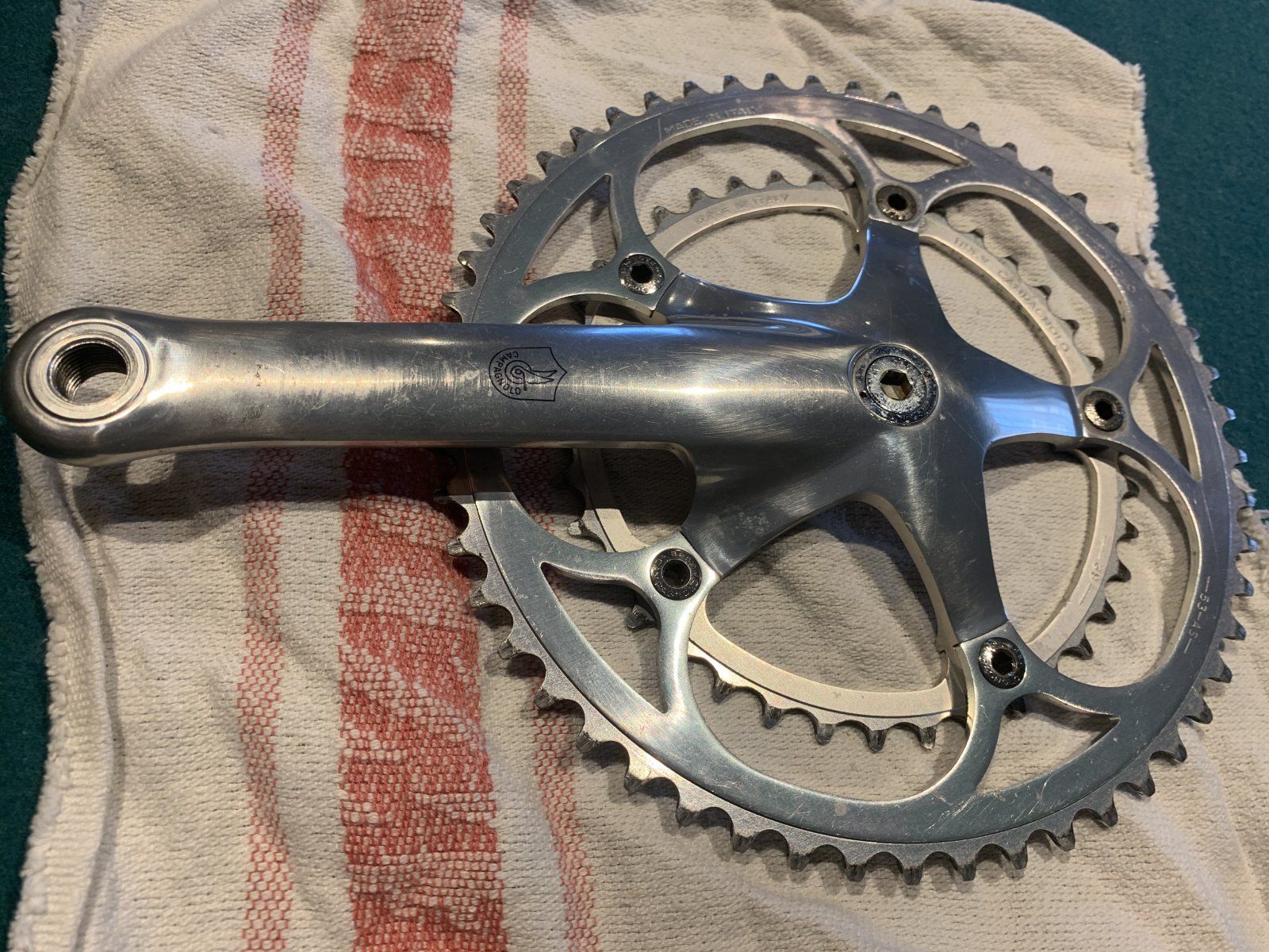

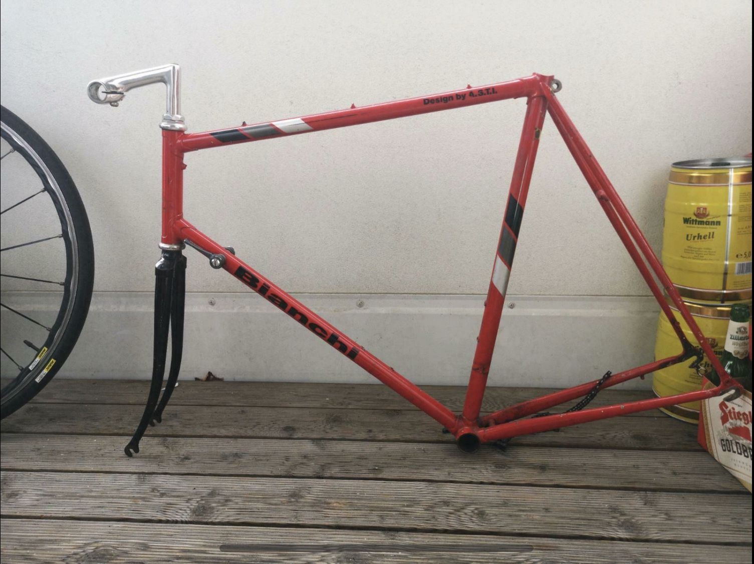

Kann mir jemand sagen was für eine Innenlager Breite ich benötige? Bei den gebrauchten finde ich breiten wie 102, 111 und 115 mm.
Rahmen ist ein alter Bianchi Rahmen mit ITA Lager
Kurbel ist eine alte Campagnolo Croce d'Aune
Freue mich über Infos :)
111mm. Achte auch auf den Standard, Iso oder JIS, falls du nicht Campa kaufst. Die meisten asiatischen Lager haben den falschen.
