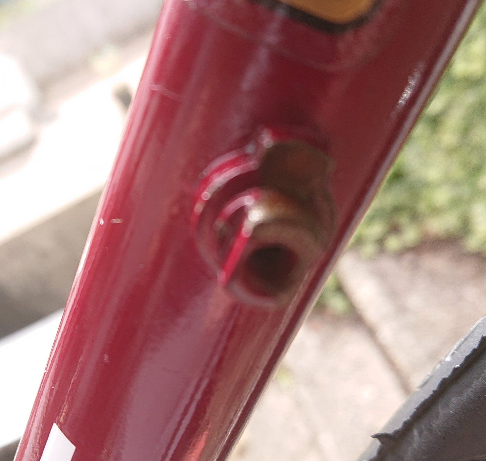

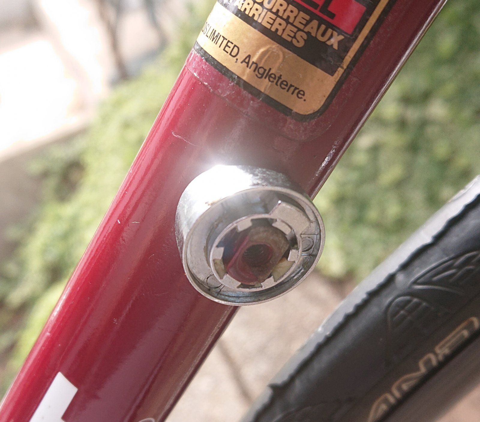

Was hast du denn für Sockel am Rahmen , zeig doch mal...
Hier....

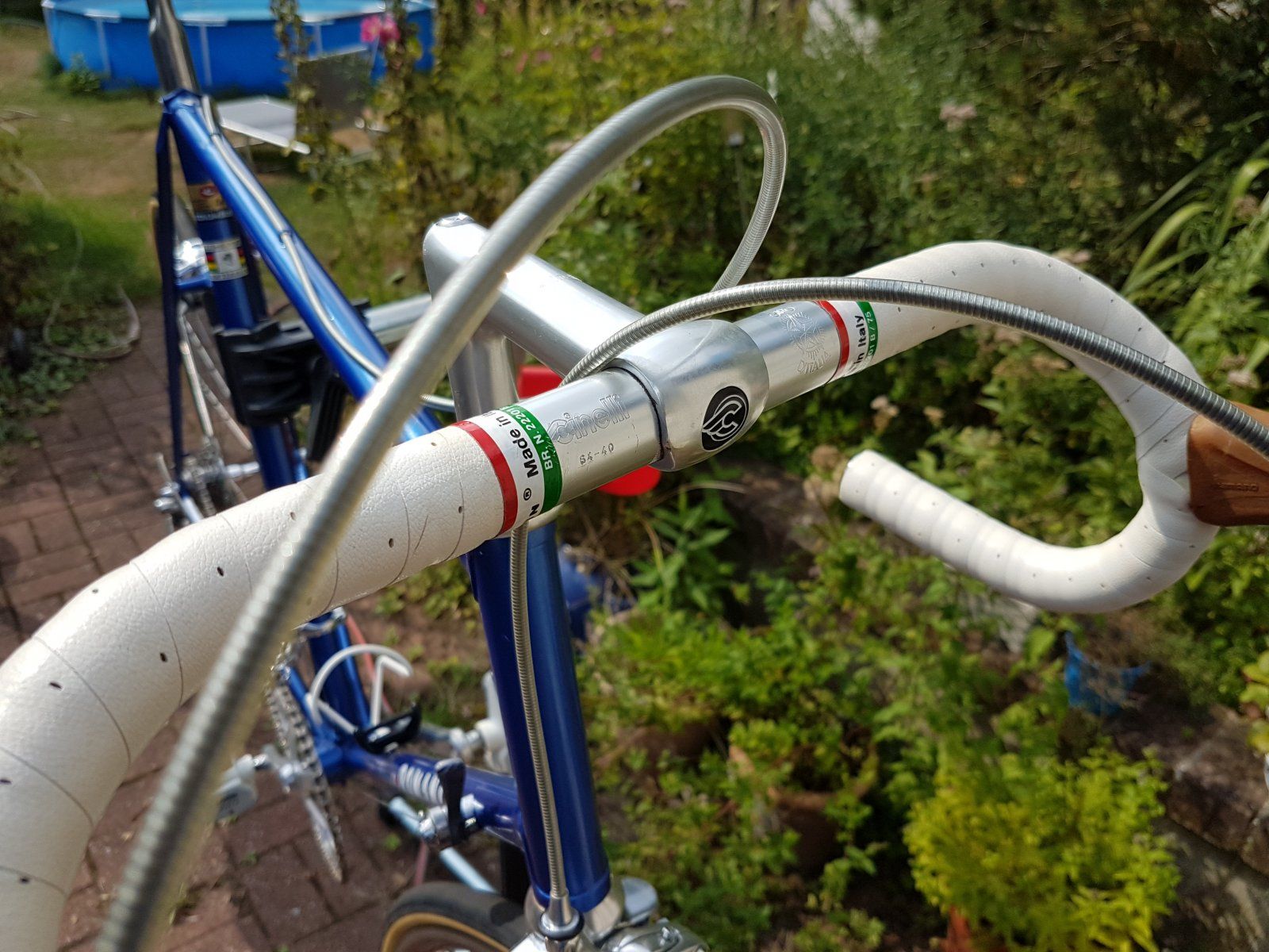

Wo bekomme ich das Bikeribbon Lenkerband in weiß und gelocht?
Ich brauche Ersatz für ein 3ttt Cockpit mit anderen Bremshebeln aber sonst gleicher Optik.
das ungelochte rose band für 5€ kennst du sicher?
gelochtes nähme ich auch viel lieber!
Yepp, kenne ich und ich mag auch ein Band mit Löchern.
Lochen muss man zur Not wohl selbst. Schlimmstenfalls muss ich mir ein Locheisen in der Größe suchen.
Mal sehen, ob noch jemand einen Tipp hat.
fällt mir gerade so ein: die lochzange aus dem nähkästchen, mit der man die gürtel enger macht.
müsste ich eh mal hervorkramen :rolleyes:
