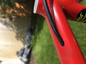

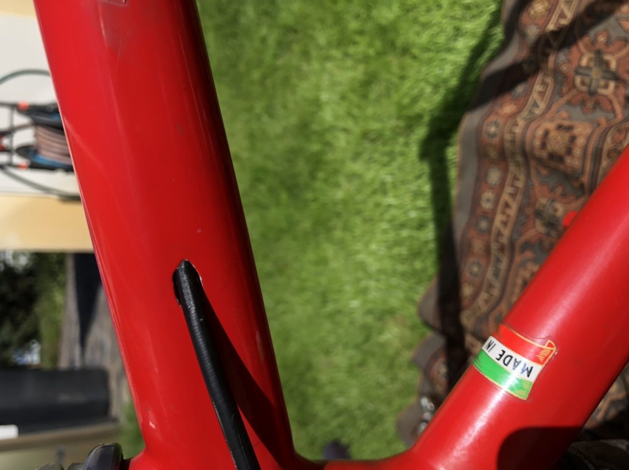

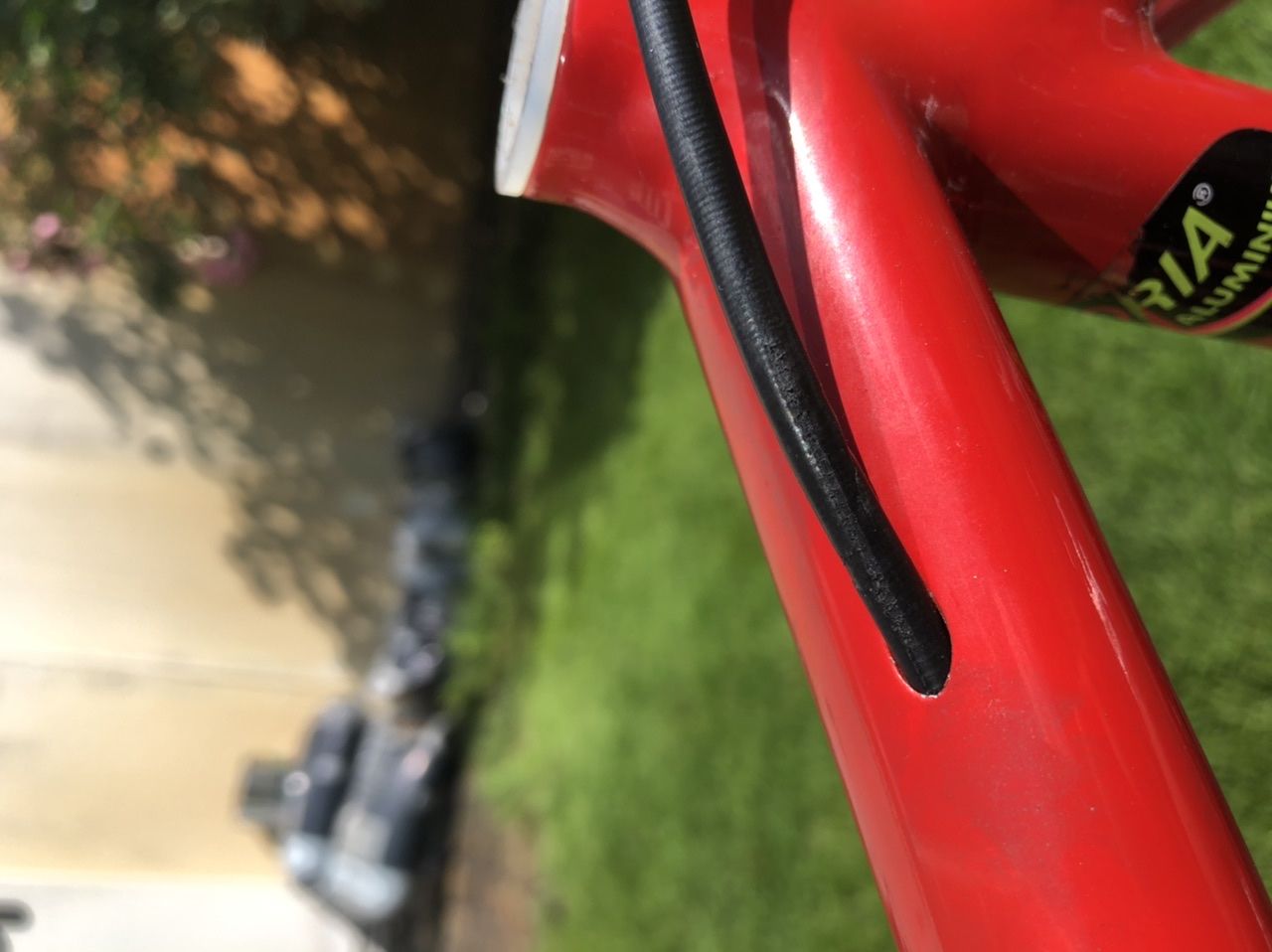

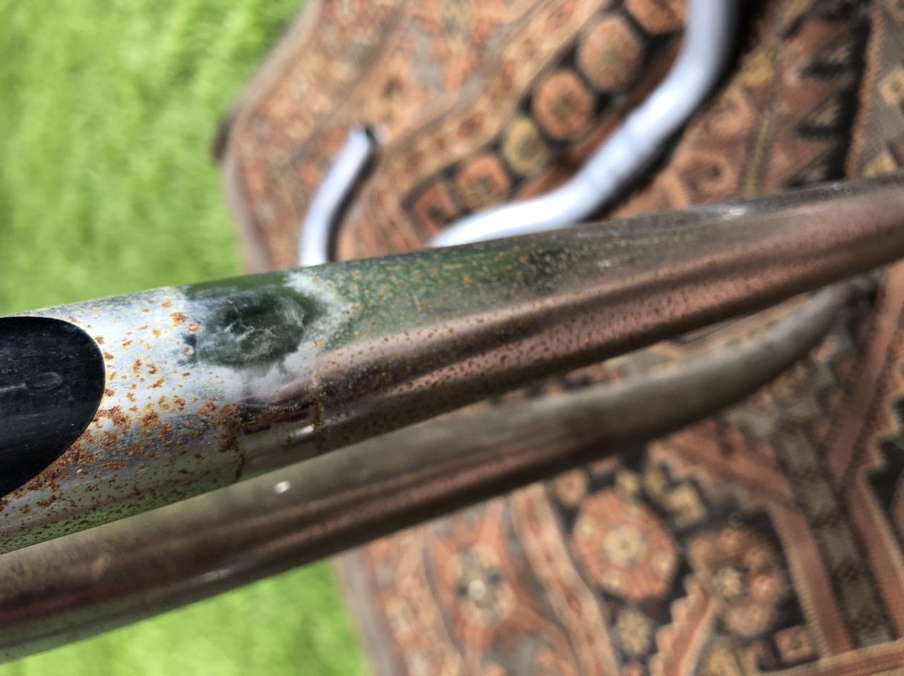

Ich hätte zwei „kleine“ Fragen zu einem Auf-/Umbau, den ich gerade betreibe
  1. Der hintere Bremszug wird durchs Oberrohr geführt. Dazu ist die komplette Hülle durch das Oberrohr geführt worden. Wenn ich die jetzt tauschen möchte - wie bekomme ich eine neue Hülle ein- und durchgefädelt?
  2. Kann Chrom rosten? Die verchromte Gabel fühlt sich sehr rau an und ist mit braunen Punkten gesprenkelt (außer eine Stelle, wo der Abnehmer von einem Computer montiert war). Läßt sich die verchromte Gabel wieder in ihren Urzustand versetzen und wenn ja - wie?
F8BC9A80-7739-4F09-840F-FD88DA8BDAD3.jpeg29F29BB4-26ED-4E56-9627-BDC6DF284B50.jpeg7FB519AA-0958-41CE-8EE6-9F3CF042F5C4.jpeg
  2. Kann Chrom rosten? Die verchromte Gabel fühlt sich sehr rau an und ist mit braunen Punkten gesprenkelt (außer eine Stelle, wo der Abnehmer von einem Computer montiert war). Läßt sich die verchromte Gabel wieder in ihren Urzustand versetzen und wenn ja - wie?Anhang anzeigen 813850Anhang anzeigen 813851Anhang anzeigen 813852
den chrom würde ich mit sehr feiner stahlwolle reinigen. damit bekommst du flugrost prima ab.
meistens ist ein röhrchen im oberrohr eingelötet durch das der zug verläuft. zur sicherheit könntest du den innenzug drinnen lassen und den aussenzug herausziehen, während du den innenzug festhältst, dann hättest du den innenzug zum einfädeln im rohr belassen. aber ich würde ihn einfach herausziehen. mit einem gebogenen draht würdest du den weg zur not auch wiederfinden.
Chrom selber kann nicht rosten
Hier wurde bei der Galvano geschleudert
Es müsste ein neuer Chromaufbau gemacht werden,entchromen schleifen ,polieren U hier liegt das Problem.Die Gabel wurde schon einmal geschliffen U poliert,das heißt Material wurde abgetragen.Das gleiche noch Mal wurde die Gabel extrem schwächen
Ein gewissenhafter Galvano Betrieb wird so einen Auftrag ablehnen

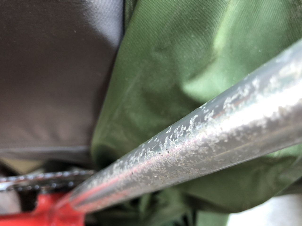

Um die Chrom-Arie noch zu vervollkommnen: Z.T. gibt es weiße „Ausblühungen“. Kennt das jemand? Auch mit Stahlwolle und NevrDull zu Leibe rücken? An manchen Stellen sieht es für mich so aus, als sei der Chrom lackiert worden. Wurde sowas gemacht?
Chrom kann man nur galvanisch aufbringen
Sieht aus als wenn der Klarlack beschädigt is
