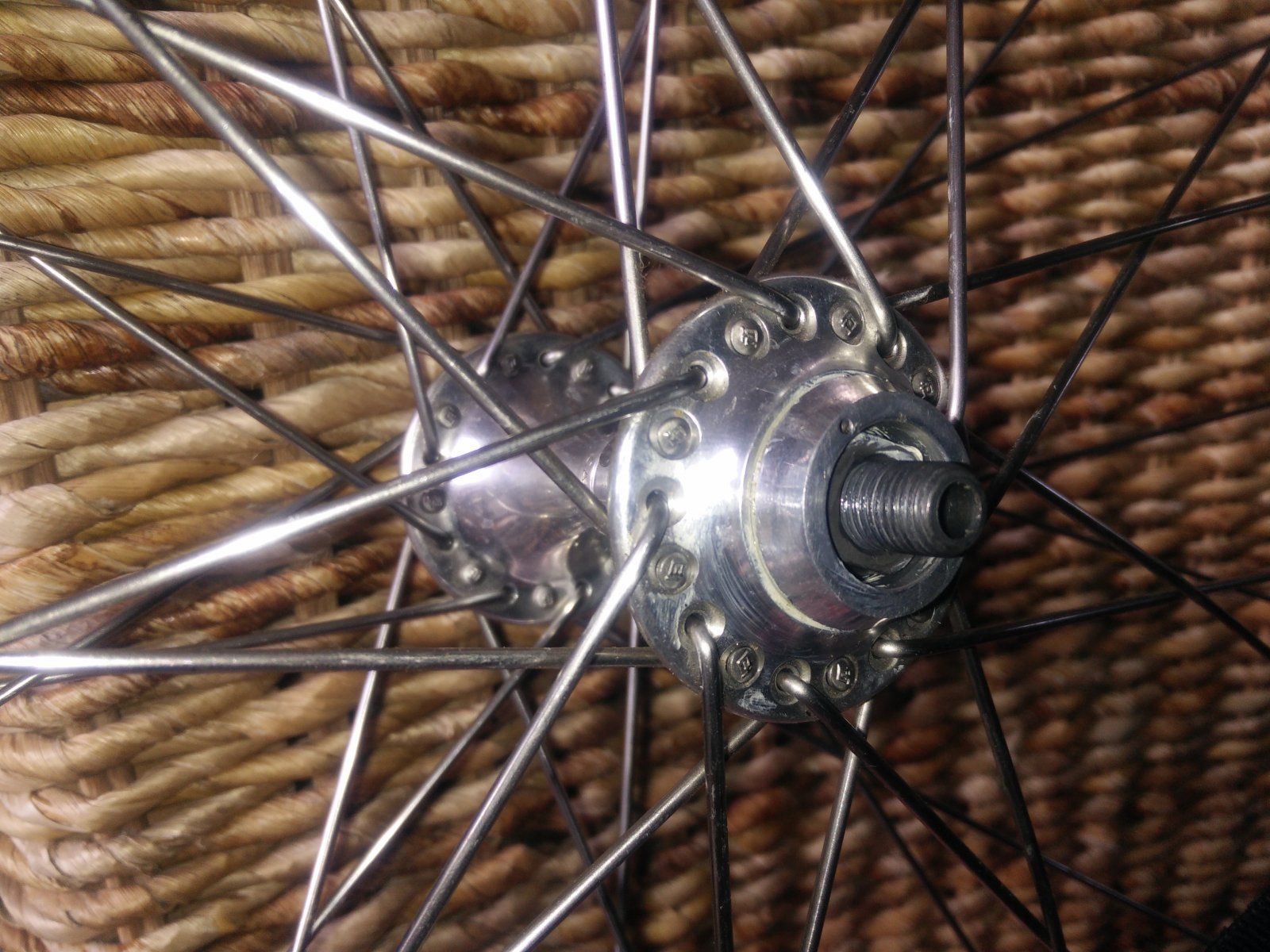

Oh Mann - gerade beim Schraubkranzabziehen abgerutscht ?
Tja, wie bekomme ich nun die Nabe gerettet und den Schraubkranz runter? Ich würde den schönen Schraubkranz zersägen (das äußerte Ritzel), dann passt der Tretlager Abzieher wenigstens drauf... Was habt ihr für Tips?

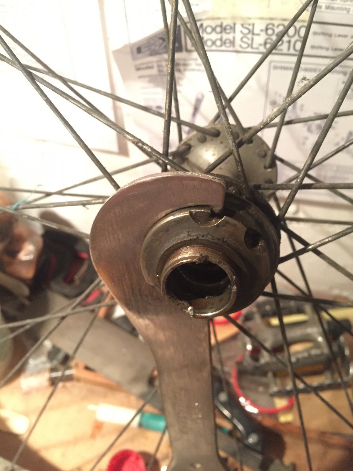

Ich hatte mal nen ähnlichen Fall, das hab ich für gelöst indem ich den Freilauf aueinander gebaut hab, und an den Aussparungen für die sperrklinken in dem inneren Körper einen hakenschlüssel angesetzt hab. Das war ein Regina mit Stahlkörper, keine Ahnung ob das genau so bei Alu funktioniert.
