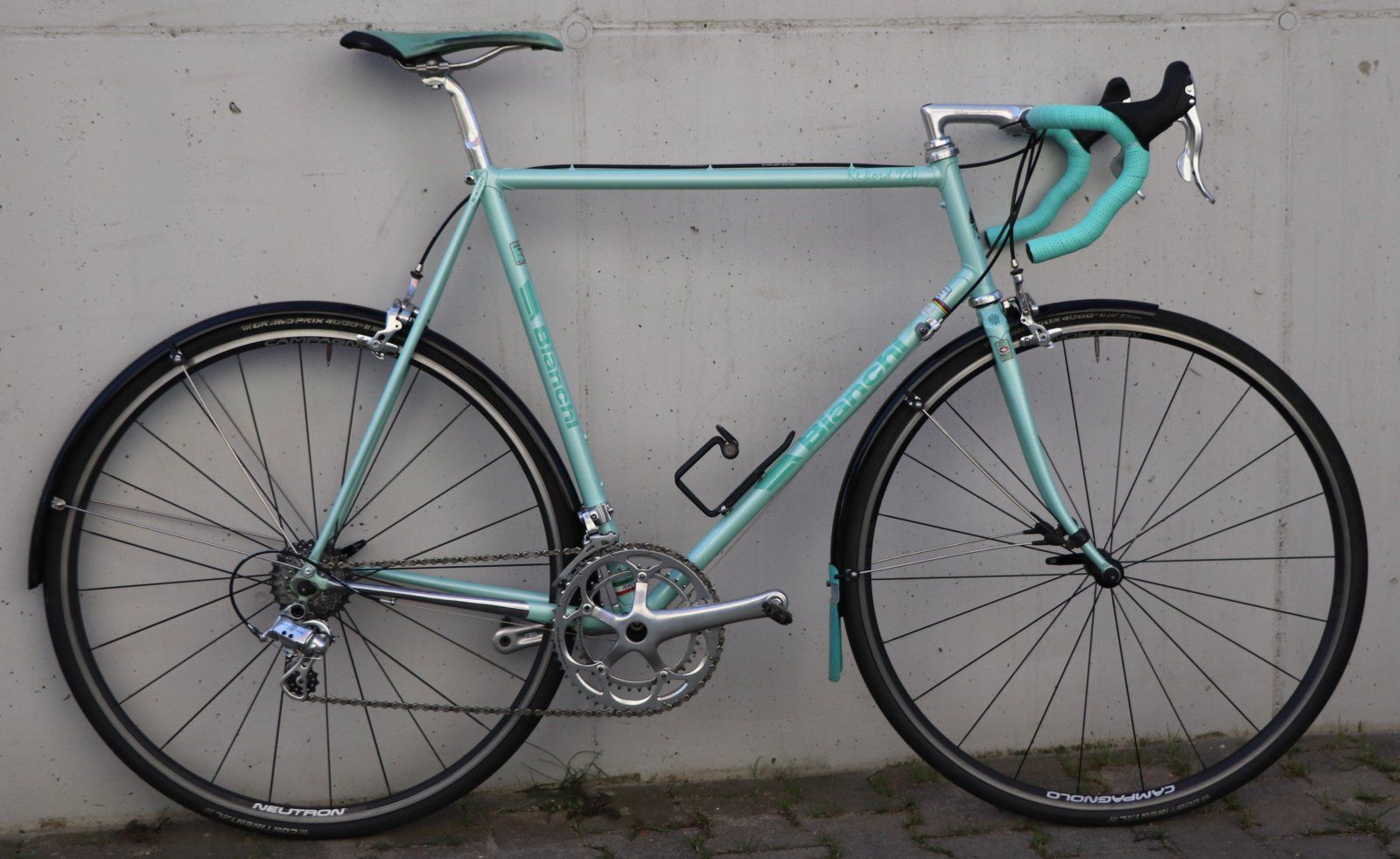

Welche Reifen würdet ihr wählen, wenn ihr Reifen für dieses Rad suchen würdet?
Das Rad fährt das ganze Jahr über, häufiger bei nasser Straße und durch die Stadt. Allerdings nicht durch Kreuzberg am Neujahrsmorgen und keine unbefestigten Wege. Reifengröße bis 25mm ist gesetzt wegen der Bleche. Helle Seitenwände sollen es sein. Bisher im Blcik hab ich den Schwalbe One tube type und den Vittoria Corsa control. Hat jemand Erfahrungen mit einem der beiden bezüglich Haltbarkeit, Pannenschutz, Fahrverhalten? Oder einen ganz anderen Tipp?
Als erstes würde ich Rahmen und Gabel in einer erträglichen Farbe wie schwarz umlackieren.
Der Rest ergibt sich...
Helle Seitenwand, passable Haltbarkeit und brauchbarer Pannenschutz, auch sonst ein guter Reifen: Panaracer Race C Evo (3 oder 4). Der ist meiner Meinung nach ein ernsthafter Konkurrent für die One-Schwalben. Race D entsprechend teurer und einen Hauch besser, dann aber seitlich richtig (kack)braun stett "hell". Veloflex scheiden ja vermutlich aus wegen fehlender Haltbarkeit, ganz teure Vittoria usw. wohl auch. Paselas werden zu schwer und zu wenig rennmäßig für so ein feines Gerät sein, Gravelking sind wiederum kackbraun (ansonsten aber sehr gut - je breiter, desto besser).

Danke für die Rückmeldung. Die Corsa von Vittoria sind schon etwas teurer als Schwalbe (knapp 40 zu 23). Von den Pro one bin ich übrigens hellauf begeistert, kein Vergleich zu den Schwalbe Reifen aus den 90ern, die ich nicht mal geschenkt einem Unbekannten montieren würde. Viel teurer als Corsa control gehts bei Vittoria nicht mehr. Kackbraun scheidet aus.
Die Panaracer Race C Evo 3 gibts anscheinend nicht mehr.

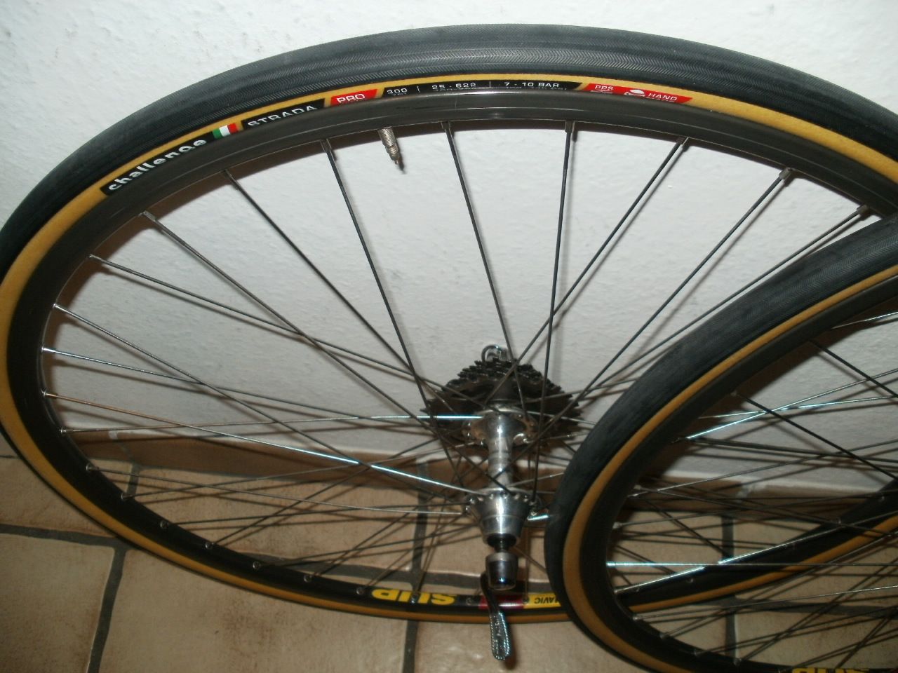

Was sagt man denn zu Challenge Elite?
