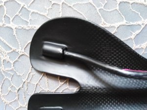

Bei mir kam gerade ein Kinesensattel an. Allerdings ovale Streben. Sagt nicht ich muß da jetzt ne spezielle Sattelstütze kaufen.
Nur zum Verständnis. Dem Gestell ist es doch egal, es wird doch von oben geklemmt.ob der Druck jetzt auf etwas rundes oder ovales trifft spielt doch kein Rollo?
Es ist schwierig sich mit doofen Ösis zu unterhalten?. Wenn ich seitlich klemmen würde versteh ichs, aber von oben nicht.
Bei einer seitlichen Klemmung würde ich den Druck auf eine größere Fläche verteilen aber von oben? Oder muß da seitlich geklemmt werden?

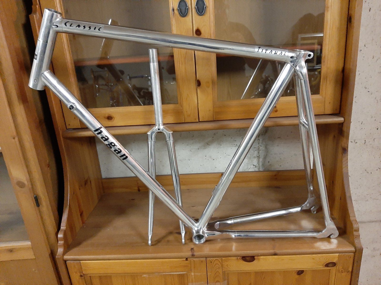

Hallo!
Hat wer längerfristige Erfahrung mit poliertem Titanal? Bis dato haben sich (im Keller....) Muffen (Alu?) und Rohre (Titanal) mit einem einfachem Leinentuch (ohne Poliermittel) wieder sehr gut auf Glanz bringen lassen.... Vermindert eine dünne Klarlackschicht den Glanz relevant? (wenn nein, dann würde ich schon mit dem "Lackierer meines Vertrauens" Kontakt aufnehmen. Bitte um Eure Erfahrungen.
Anhang anzeigen 792230Anhang anzeigen 792231Anhang anzeigen 792232
Vielen Dank!
Vielleicht ist Zapon-Lack eine Idee. Den habe ich mal leicht verdünnt auf Kupfer verarbeitet. war nicht zu sehen und das Kupfer ist nicht mehr oxidiert.
Ich versuchs mal für Ösis ;)
Wenn die runde Strebe in einer runden Auflage liegt wird Dein Gewicht über eine KlemmFLÄCHE abgeleitet. Prinzip Ei in Eierbecher.
Wenn eine ovale Strebe in einer runden Auflage gelagert wird Hast Du am oberen und unteren Punkt der Strebe eine Punktauflage und somit ordentliche Spannungsspitzen.
Lösung: Entweder eine Klemmung die von der Form her zur ovalen Strebe passt oder eine Zulage, die die Strebe von oval auf rund bringt. Oder halt...
...eine spezielle Sattelstütze kaufen!
Ob die dann seitlich klemmt... keine Ahnung ?‍♂️
Auch eine ovale Strebe ist oben und unten rund? Is nich so einfach mit uns gelle:D
Gerade gefunden. Der Weisheit letzter Schluß????
Richtig verklemmt: Problematisch wird die Form der Sattelstreben nur bei Stützen mit seitlicher Klemmung. Hier muss die Strebe exakt in die Aufnahme passen. Stützen, die von oben geklemmt werden, passen sich dem Durchmesser der Sattelstrebe an.

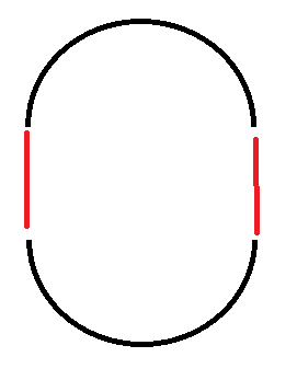

Ich vermute einmal, daß die Streben nicht eiförmig sind, sondern im Querschnitt einen langgezogenen Kreis darstellen.
Dann geht eine ganz normale Stütze.
Wobei ich das dann nicht ganz nachvollziehen kann, da dir roten Bereiche ja Knick- bzw. Beulgefährdet sind. Das hat der Ösi ;) zwar nicht gefragt, sprang mir nur gerade ins Auge...
Nur bei seitlicher Klemmung oder, wenn die Streben hohl sind.
Ansonsten: ausprobieren.
Wenn die Streben brechen und sich in den Allerwertesten bohren, hat man ein echtes "Arschgeweih". ?
Bei Druck von "oben" bzw. "unten" Knicken die Wände wie die Stützen einer nicht angefangenen gotischen Kirche...
Konstatieren wir: Runde streben in Vollmaterial erspart ein paar Sorgen. Das sollten der Worte genug sein ;)
