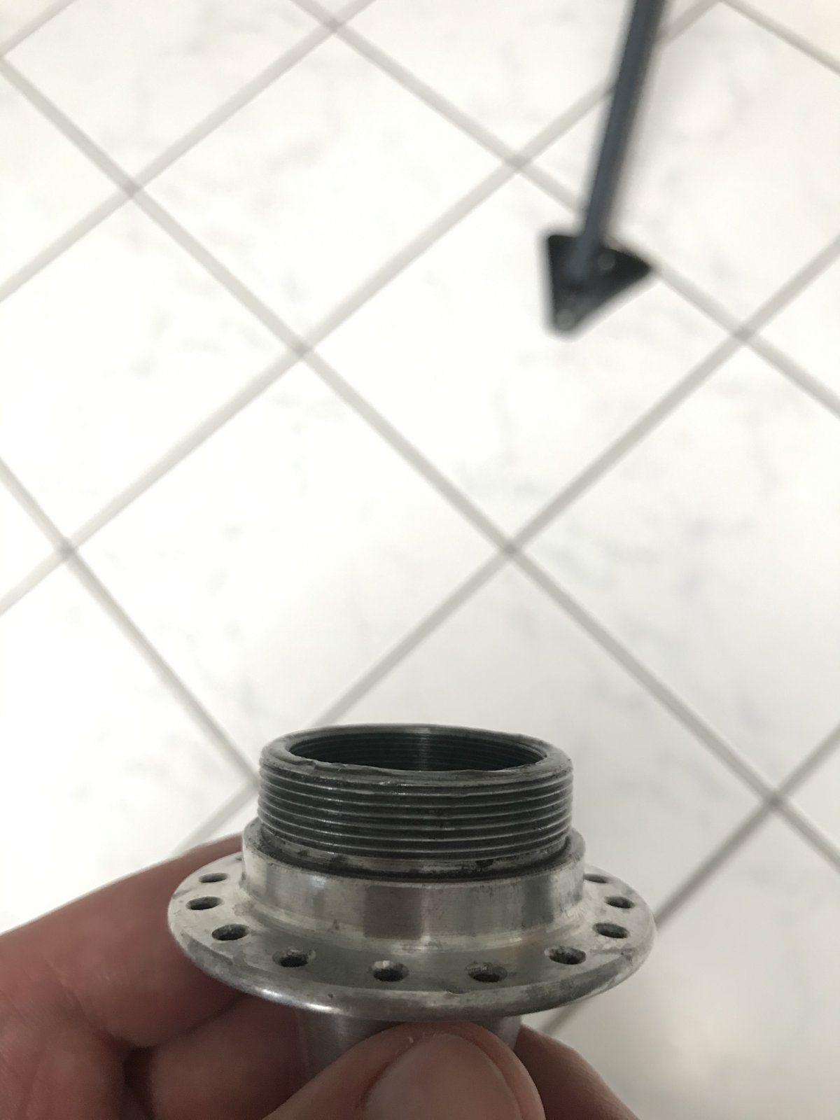

Wie kriege ich raus, was das für ein Gewinde ist?
Das ist eine Mavic 500 Nabe.
Ein Everest Schraubkranz (vermutlich ITA) ließ sich ohne Probleme per Hand aufschrauben.
Der Durchmesser ist 34,9mm.
Ich tippe auf BSA Gewinde
War das nicht so, dass ITA und BSA so ähnlich sind, dass die quasi kompatibel sind?
Zur Not mal mit dem Messschieber Steigung und Durchmesser bestimmen. Das weist Du's sicher.

Mir geht es nur darum kein FRZ Gewinde zu haben ?
BSC Gewinde und Ital. Gewinde an Naben haben gleiche Steigung und sind kompatibel , da der Durchmesserunterschied vernachlässigbar gering ist , es sei denn du bist Sprinter wie der Gorilla .
frz. Gewinde hat eine abweichende Steigung , das merkst du sofort nach nur 1 bis 1 1/2 Umdrehungen .
Halt ne BSA Lagerschale dran, wenn das Gewinde perfekt ineinander passt ist es BSA, wenn es sich auf die gesamte breite ein wenig verschiebt oder wackelt hast du ITA
Hä , du meinst bestimmt Französich , oder ?
BSC/Ital. haben beide identische Steigung 24 Gang pro Zoll , da wackelt nix .
Anmerkung : Die Bezeichnungen BSA und BSC gehen immer wild durcheinander , sogar in der Literatur und Unterlagen der Hersteller , meinen aber (fast) dasselbe .

Ja , aber BSA Gewinde = 1,37 Zoll , keine Normgewinde sondern eine Hauskreation .
BSC Gewinde = 1,375 Zoll ( 1 3/8. " ), Normgewinde nach BS811 ( British Standard , Blatt 811 ) , auch bekannt als ISO Gewinde , und als Fahrradgewinde 34,8 nach DIN 79012 .
Der Unterschied von 0,05 Zoll ist kaum merklich .
Chaos pur die Gewinde an Fahrrädern , jeder glaubte wenn er nur was schräges verwendet , hat er seine Kunden sicher im Griff , Globalisierung war n.n. erfunden......
