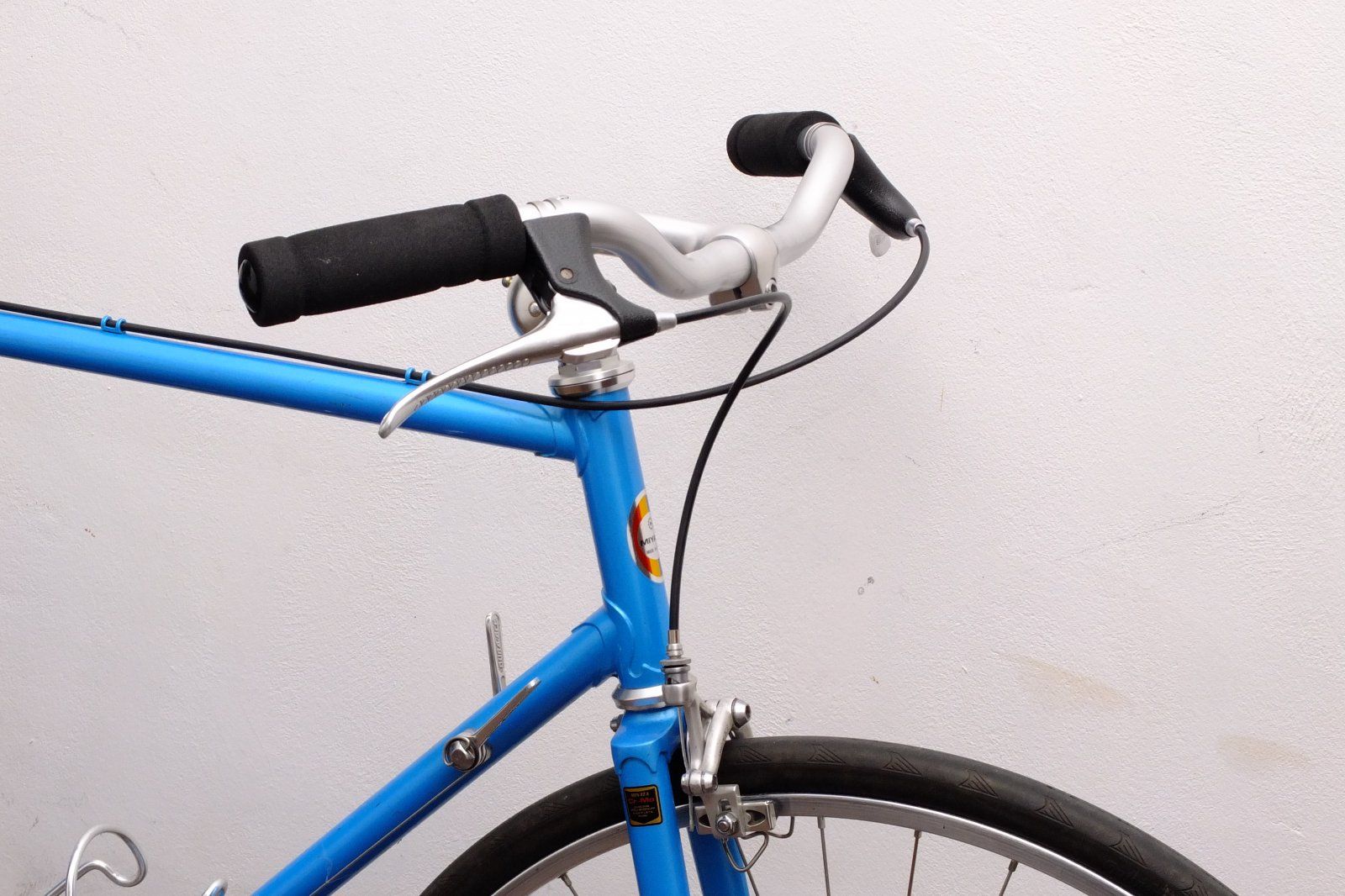

Kann man die Bremsgriffe eigentlich vernüftig betätigen?
Ohne Riesenhände zu haben...?

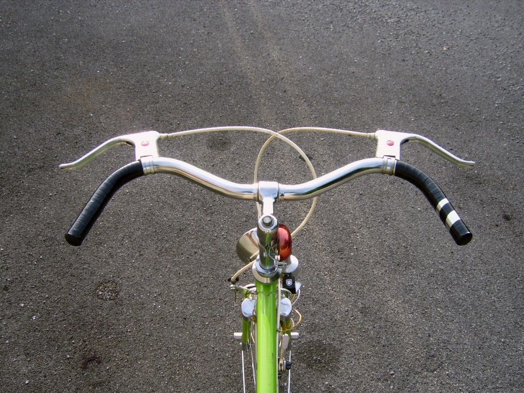

Nein. Und vor allem ist die Bremsgriffposition bei Trainingsbügeln mit horizontal montierten Bremsgriffen bei längeren Fahrten auch sehr unangenehm, da die Handgelenke zum Greifen überstreckt werden müssen.
Ich hatte dieses Set Up mal original an einem Billigsportrad von 1976 (das es parallel auch mit Rennlenker gab) - das sah zwar "sportiv" aus (auf dem Bild unten noch mit originalem Lenkerband ...), aus, aber nach längeren Touren hatte ich dann immer Handgelenkschmerzen.
Rennbremsgriffe an Trainingsbügeln hatten sicherlich früher, als Radsportler in der Regel nur ein (eigenes) Rennrad besessen haben, ihren Sinn - so konnte man die Lenker tauschen, aber die Griffe und die Bowdenzüge unverändert lassen. An Rädern, die von vornherein mit Trainingsbügel ausgestattet werden sollen, ergeben sie keinen Sinn und haben eben sogar konkrete Nachteile, da man sie in der Regel nur jeweils an einem Punkt überhaupt halbwegs sinnvoll montieren kann.

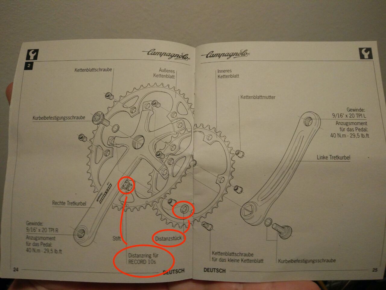

Hallo, hat jemand zufällig die im Bild markierten Teile "Distanzring" & "Distanzstück" von der 10fach Campa Record Kurbel übrig, bzw. kann mir diese vermessen? Das wäre ganz großartig – Danke schonmal. :)

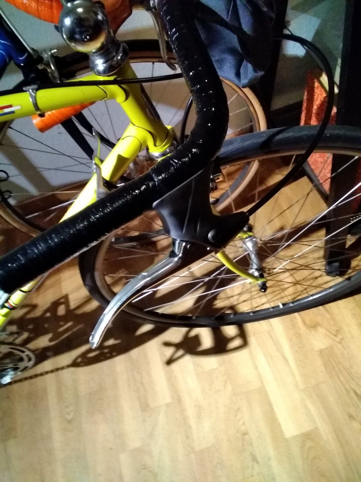

Mein Altesäckerad mit passenden Griffen ( Altenburger )

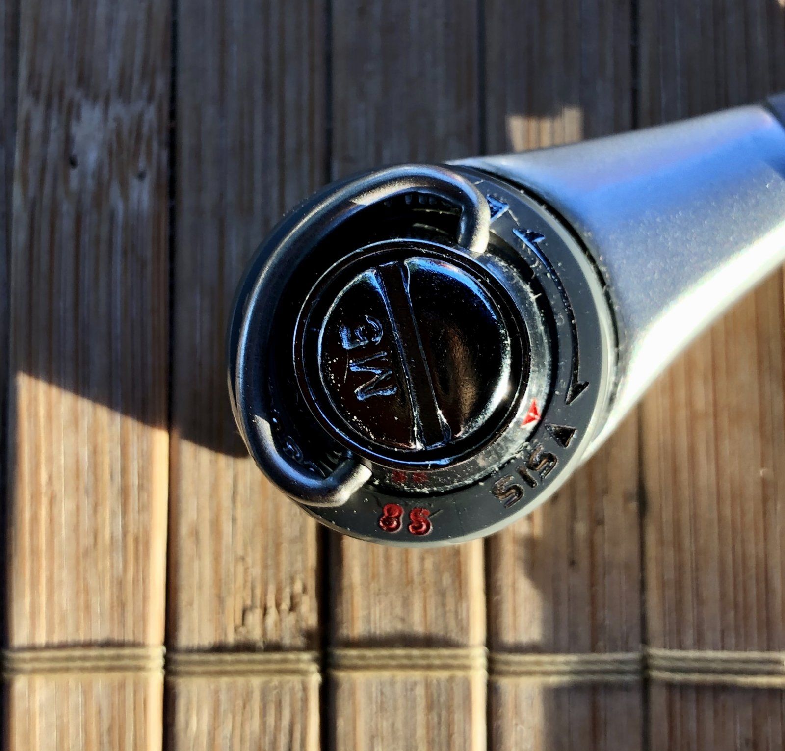

Und zwar habe ich mittlerweile Dura Ace Bar End Shifter des Typs SL-BS50 für 8-fach (vgl. Fotos).
Laut Bedienungsanleitung seien diese daran erkennen, dass der rechte Hebel einen Aufdruck "8s" trägt.
Ich bräuchte allerdings auch einen für 7-fach. Bei eBay werden jedoch einige für 8-fach angeboten, die eben NICHT den besagten Aufdruck tragen. Sind die also falsch ausgewiesen? Ich bin verwirrt.
