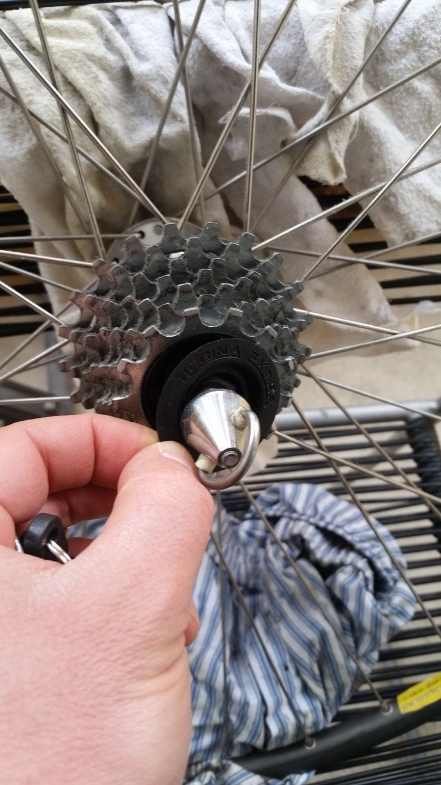

Moin moin,
Ich habe mir ein gebrauchtes Peugeot Rennrad aus den 1970ern gekauft. Ich bin absoluter Neuling. Meine Kassette am Hinterrad bewegt sich bei der fahrt und es klackert ein wenig beim fahren was mutmaßlich hinran liegt.
Woran kann das liegen ?
Danke schomal an euch
Gruß
Bennet
Moin moin,
Gruß
Bennet
Klackern klingt eher nach einer nicht sauber laufenden Schaltung. Da dürften noch keine Indexhebel dran sein. Also kannst du die Schaltstellung stufenlos regeln. Irgendwann muss Ruhe sein. Wenn der Kranz hinüber ist, muss ein neuer her (+ neue Kette) oder ein guter gebrauchter. Dazu brauchst du den richtigen Abzieher oder einen guten Werkstättler.
