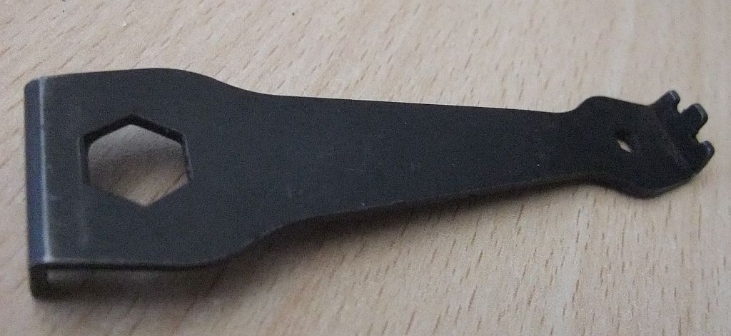

Hallo, mit was haltet ihr bei den Kettenblätternschrauben die Muttern fest? Eine Seite Inbus andere Seite - fetter Schraubendreher welchen ich noch nie wirklich gesehen hätte? Lg Peter
Damit,
gibts von Shimano
Nützt auch für den One Key Release

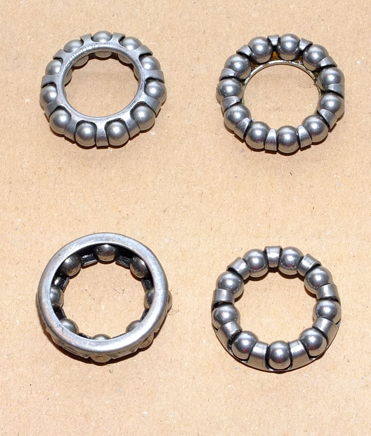

das ist jetzt vielleicht ne gand doofe Anfängerfrage, aber ich stelle sie gleichwohl:
bei einem Innenlager: der Kugelring schaut mit der Öffnung richtung Welle, oder?
Bin gerade unsicher, weil beim Wechsel der bestehenden (eine alte 105er) das umgekehrt war. vielleicht hab ich mich da auch vertan.
und dann ne Folgefrage:
-da ich die rechte Innenlagerschale nicht mehr rauskriege, dachte ich mir, ich lasse sie einfach drinnen. kann ich nun rechts also die alte schale mit den dazu passendem kugellager und links die neue schale mit dem etwas ander ausschauendem Lager montieren?
Ich habs jetzt mal so reingeschraubt, bin mir aber nicht sicher, ob es sich beim Drehen der Welle gut anhört. :rolleyes:
Die Kugelringe kommen immer so rum da rein , das der Blechkäfig keinen Kontakt mit der Lagerschale hat , sondern nur die Kugeln .
Das ist doch selbsterklärend .
Es gibt unterschiedliche Ausführungen der Käfige ( Bild )
Ganz sicher ist immer : Käfig weglassen , der ist nur eine Montagebeschleunigung , für die Funktion unwichtig , dann Kugeln lose mit Fett einkleben , meist passen dann auch 2 mehr ( 11 i.d.R. ) , billige Käfige fassen nur 7 , bessere 9 und gute auch 11 Kugeln

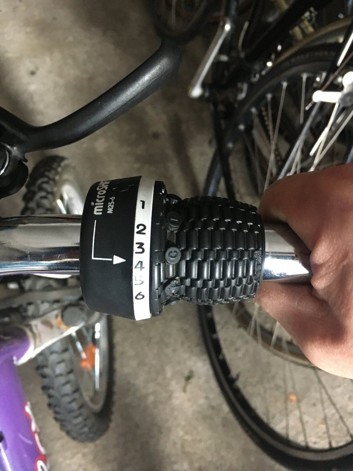

Jemand ne Idee- habe aus der Nachbarschaft ein kinderrad in den Klauen, bei dem die (miese) gripshift-Schaltung kaum zu bedienen ist.. der drehgriff ist nur mit sehr grober Gewalt zu drehen, das schafft keine Kinderhand.
kann man da was machen, ausser ersetzen?
Das ist nicht einmal eine Gripshift sondern eine Micoshift.
Taiwan...
https://www.microshift.com/en/

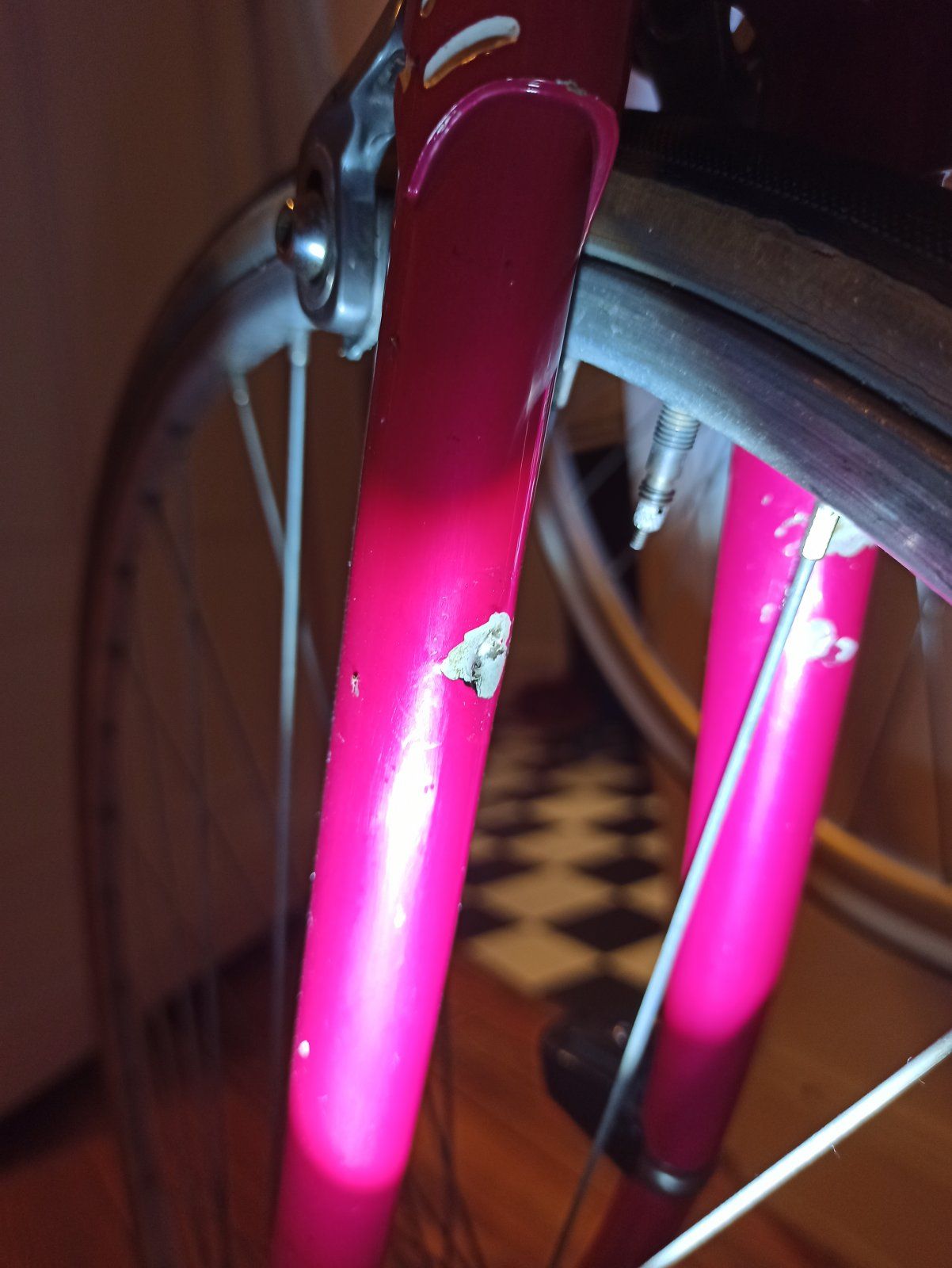

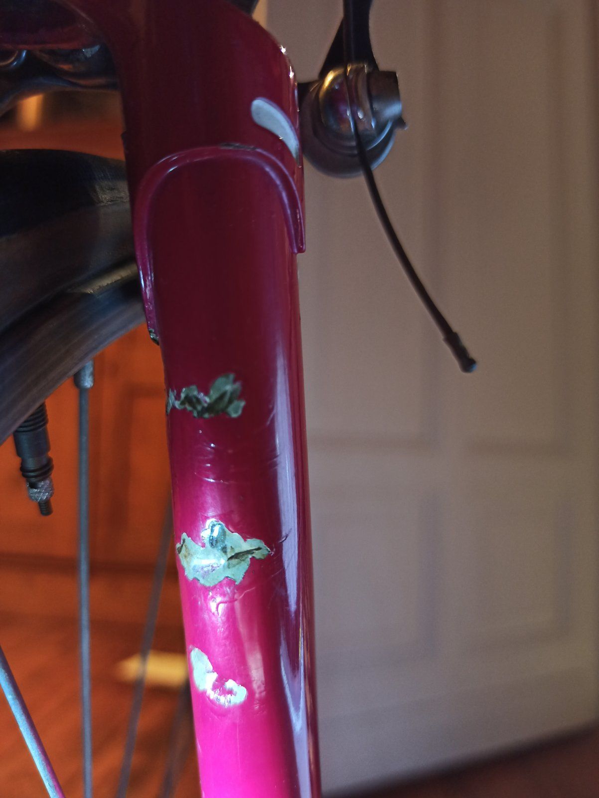

Liebes Forum,
suche schon länger nach einem sehr kleinen Rad für eine sehr kleine Freundin. Hatte großes Glück und hab ein Eddy Merckx Strada für sehr kleines Geld in RH 48 gefunden.
Das Fahrrad wurde von der Tochter der Vorbesitzerin gefahren, welche (meine Theorie) mal irgendwas zwischen die Speichen bekommen hat und eine fiese Bruchlandung hingelegt hat. Dafür spricht eine zerkratzte rechte Seite (Bremsgriff, Schaltwerk) und ein offensichtlich ersetztes Vorderrad. Außerdem zwei Dellen in der Gabel auf gleicher Höhe.
Ich hab leider null Erfahrung mit solchen Schäden. Meint ihr Mann kann das noch fahren? Wird ein Rad für den Ausflug zum See, niemand wird sich damit Pyrenäen Pässe hinunter Stürzen. Oder ist das grob fahrlässig damit zu fahren?

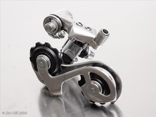

Der Schwenkbereich langt selbst für 10 fach , das 10er Ritzelpaket ist ja nicht breiter , passt auch in einen 130 mm breiten Rahmen rein , nur die Ritzelabstände sind kleiner .
Auf der Hinterseite vom Schaltwerk sind zwei M4 Kreuzschlitzschrauben (Bilder) , mit denen begrenzt du den Schwenkbereich , die eine nach innen zum Rad hin , die andere nach aussen zum Rahmen hin .
Rausdrehen derselben vergrössert den Bereich , wo ist das Problem das du hast ?
Von welchem "Anschlag" redest du immer ?
Am Schalthebel ist nichts einzustellen , der hat fixe Rastschritte .
RD-10501.jpe

Liebes Forum,
ich persönlich würde sowas nicht mehr fahren. das sind keine dellen mehr, sondern kurz vor oder nach riss im material. am besten gegen eine chromgabel tauschen. ich schau gerne nach, ob ich was passendes habe, wenn du die gabelschaftlänge bestimmst..
