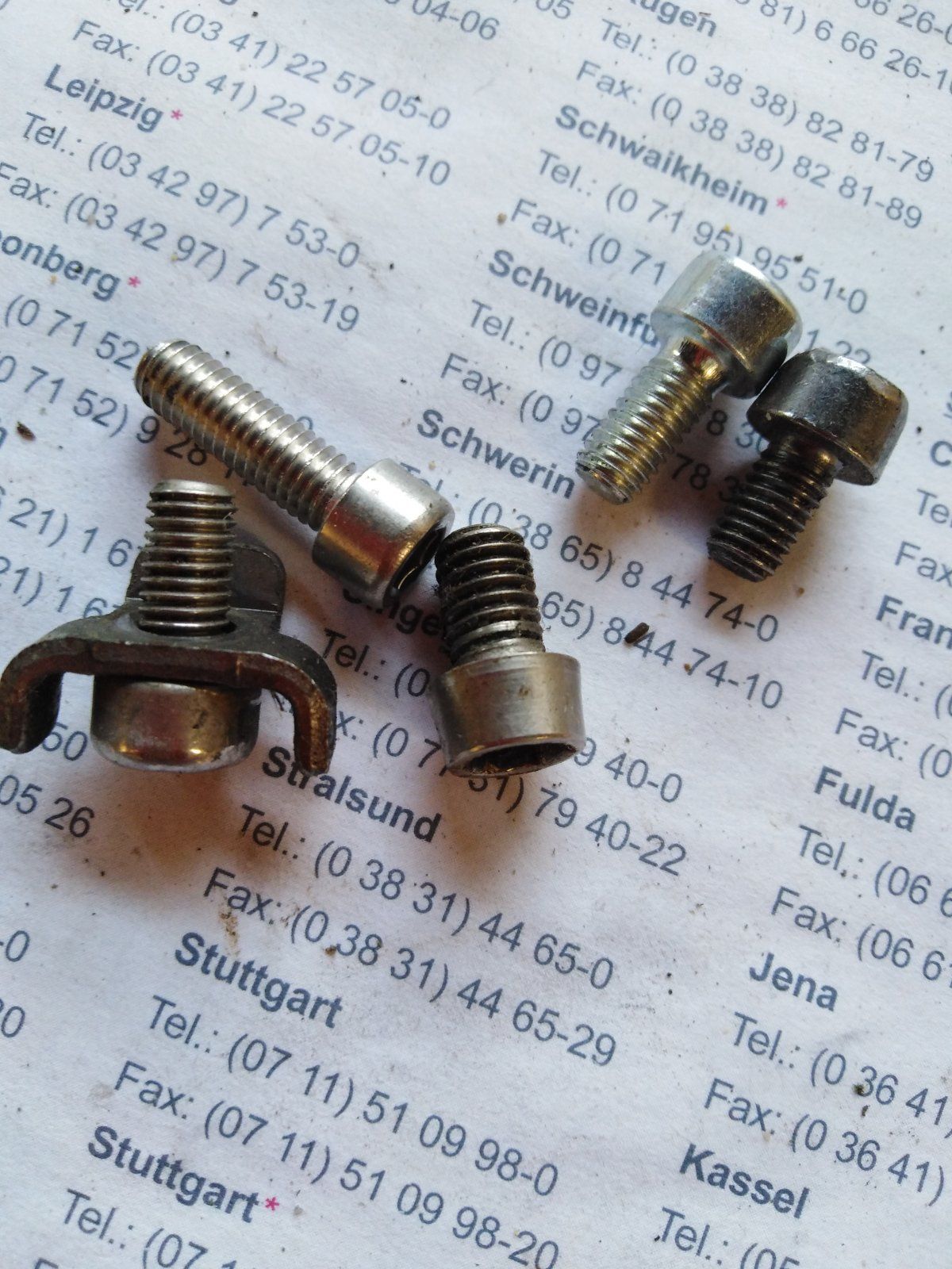

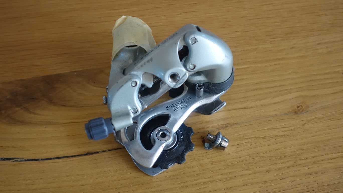

Was Du da eingekreist hast ist eine strunznormale M5*8 mm Inbusschraube in etwas schicker. Wenn Du das Unterlegblech mit der Nase noch hast spricht nichts dagegen eine M5 passend abzulängen. Wenn nicht mach UH auf, ich hab sowas noch rumliegen.
Gruß ...
Nö , das ist eine konische etwas höhere MUTTER mit M5 Gewinde , die am Ende aber einen Innensechskant drin hat daher sieht man aussen keine Schlüsselflächen .
Der Bolzen ist bei der Schaltung von innen durchgesteckt und hat einen Flachkopf fast wie eine Schlossschraube .
100% .
Als Notbehelf kann man eine Mutter M5 oder besser (optik) eine Hutmutter verwenden .
100% .
