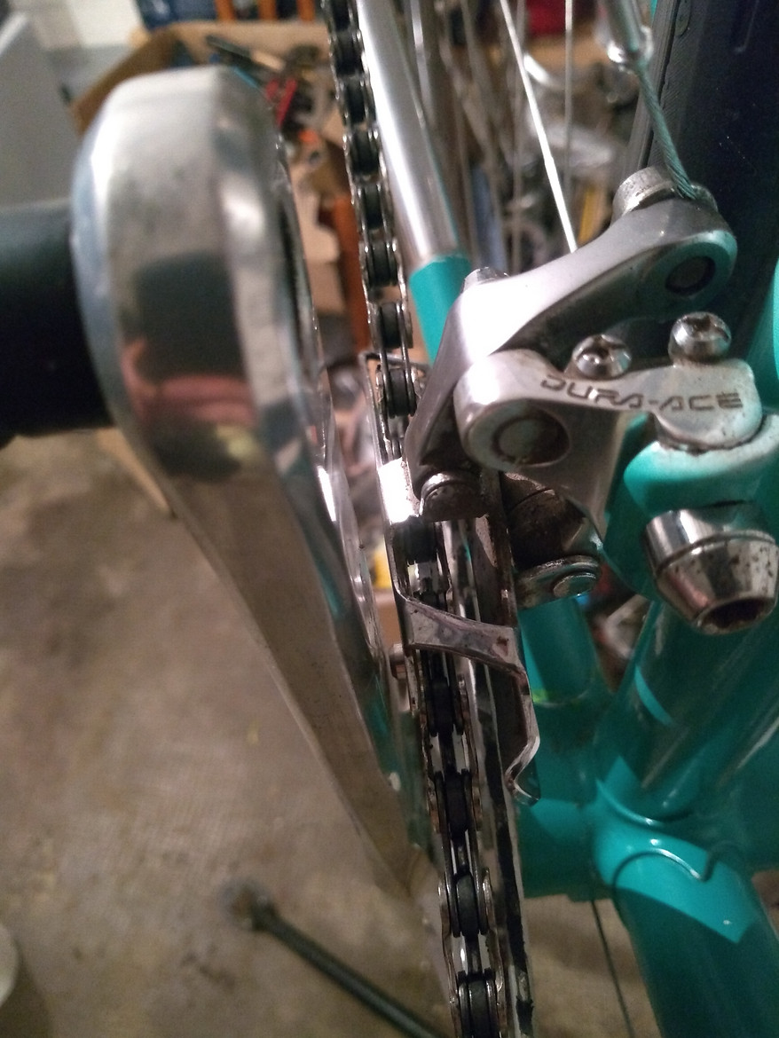

Was ist hier verkehrt?Ich bekomm den Umwerfer (Dura Ace FD-7403) ums Verrecken nicht parallel zu den Blättern eingestellt.
Verbaut war der vorher über tausende Kilometer und ohne Probleme (ohne dieses Problem) mit denselben Anbauteilen (dasselbe Innenlager, dieselbe Kurbel) an einem anderen Rahmen. Die Teile sind so 1:1 nur rübergewandert.
Ist der Anlötsockel minimal schief? Ist eine Gazelle CM AA Special.
Welche Möglichkeiten hab ich?
Hier mal bestmögliche Fotos des Problems aus meinem schlechtmöglichst beleuchteten Keller:
Kurbel schleift direkt am hinteren Ende des Leitblechs, ansonsten ist genug Platz.
Wenn es vorher funktioniert hat, sollte es doch hier auch gehen.
Meine Vermutung geht dahin, dass der Umwerfer zu weit nach aussen montiert ist, an der
Einstellung scheint es ja nicht zu liegen weil der Schwengbereich weit genug reicht.
Ein weitere Möglichkeit wäre der Anlötsockel oder dessen Wölbung, der könnte eine
abweichende Position gegenüber dem anderen Rahmen haben.
Einfach mal messen, Sattelrohr und Wölbung des Anlötsockels, beide Mitte/Mitte.

Wenn der Umwerfer wieder parallel zum Kettenblatt steht dann könnte sich der Umwerferzug über eine korrekte Klemmung freuen.
