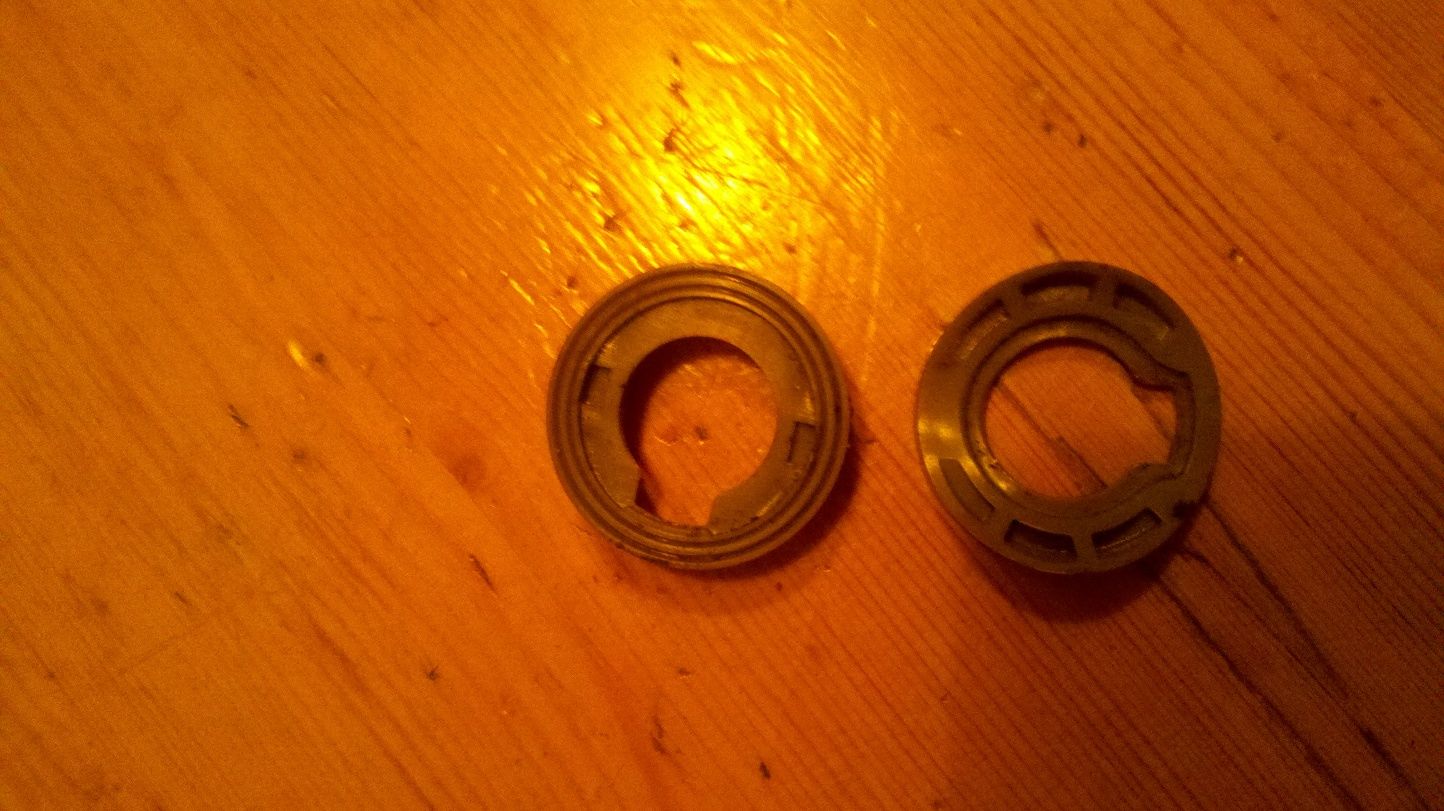

Hey Leute, ne dringende Frage! Ich habe Rahmenschalthebel (Golden Arrow), die habe ich von einem Rahmen abgemacht und will sie an einem anderen Rahmen wieder montieren. Allerdings habe ich ein Problem mit diesem unteren Plastik-Teil, das eine Rundung für den Rahmen hat, ich glaube es nennt sich Schalthebelauflage oder so ähnlich...
Dasjenige, das ich habe hat eine Runde Aussparung und passt somit perfekt auf das unten mit der selben Rundung versehenen Anlötteil an dem alten Rahmen. Der neue Rahmen hat allerdings eine quadratische Basis des Anlötteils, wo diese Auflage nicht draufpasst... Was mache ich da am Besten, bzw. wo kriege ich diese Auflage für den Rahmen passend her?
Im Anhang nochmal Bilder von den Auflagen und von dem Anlötteil, leider nur mit überaus mieser Handy-Kamera fotografiert...

Das war schon mal Thema. Es fehlt der passende Schalthebelsockel. Wo war das noch, was war das noch?
Hmm, kein Plan, hatte schon ein bisschen gesucht bevor ich gefragt habe... Die Frage ist halt woher ich auf die Schnelle nen passenden Schalthebelsockel kriege bzw. ob es da ne gute, funktionierende Bastellösung gibt...

Dann hat der eine Rahmen Shimano Sockel der andere halt Campagnolo Sockel , die sind doch nicht gleich , oder :rolleyes: .
Ich meine aber dieses verchromte Kunststoffteil gibt es auch passend zu den Campa Sockeln von Shimano als Einzelteil.
