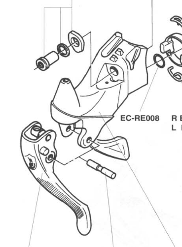

Da ich zum ersten Mal Campa-Ergo-Hebel an ein Rad schrauben will- wie komme ich denn an die Schraube zur Klemmung ran?
Also nach meinem Ermessen ist es ja der Inbus innen (so wie bei normalen Bremshebeln und nicht wie bei Shimano Stis eine außen liegende Schraube.
Aber die Frage- wie komme ich da ran, da ja die Hängung für den Zug im Weg ist... ?
Du meinst die Inbus Schrauben für die Schellenbefestigung? Die sind unter den Griffgummis und gehen leicht schräg oben seitlich rein. Ich gehe immer mit dem Inbus von vorne seitlich unter das Gummi, alternativ kann man die Gummis auch nach vorne stülpen...
okay, also doch wie bei den Shimano Stis auch.
gut, danke!
