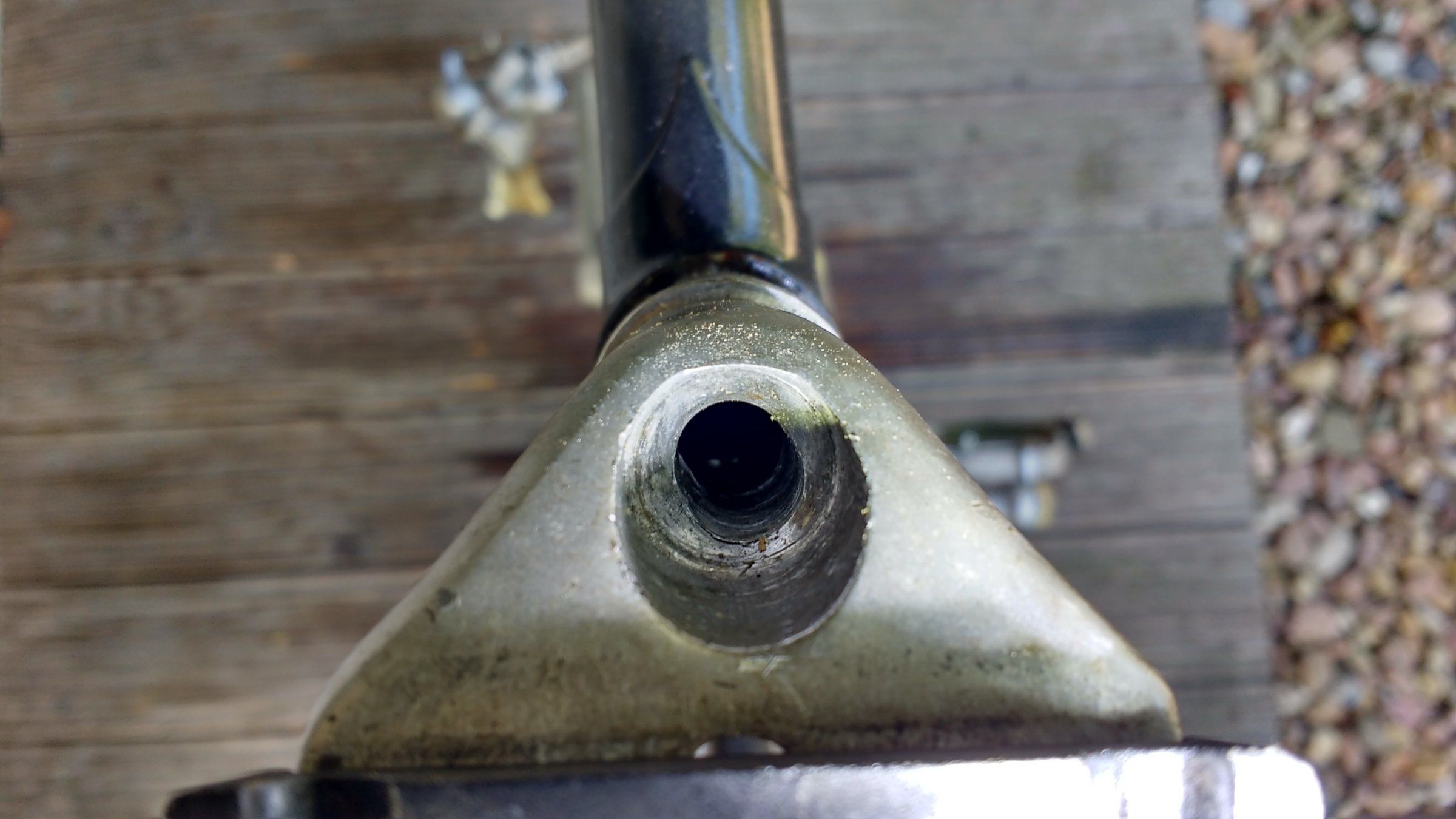

Ich baue gerade ein Peugeot Galibier auf nur hat das Rad eine Sattelstütze mit Innenklemmung, die Schraube ist mitterweile total vernabbelt so das ich Sie aufgebohrt habe und mit reichlich WD40 das Sattelrohr geflutet habe, nur sitzt die Stütze immer noch fest.
Hat jemand noch einen Trick auf Lager mit zwei Panzern herausziehen wird nicht gehen habe keine......;);)
Wie wirkt denn die Schraube? Wie bei einem Vorbau? Die Frage ist ja was sitzt fest...die Sütze selbst im Rohr oder läßt sich die Klemmung einfach nur nicht lösen...

Werde mir gleich mal eine M6 Gewindestange vom Baumarkt holen Die Schraube steckt noch im Konus, dennoch geht die Sattelstütze nicht ab grrr. was die Franzosen sich so einfallen lassen musste ich schon an einem alten Citroen feststellen.....
Die Stütze im Rohr sitzt Bombenfest auch mit Holzhammer schlägen gibts keinen Erfolg die Schraube steckt noch im Sattelrohr im Konus das kann man durch das Loch sehen, zuerst müsste aber einmal die Sattelstütze lose, habe schon über Nacht mit WD40 aber bisher ist kein Erfolg zu erkennen.

Du hast wahrscheinlich diese Atax Stütze an deinem Peugeot - hatte mal den gleich Rahmen hier stehen...
file.php
Das Aufbohren der Schraube war nicht die beste Idee... Wahrscheinlich steckt der Konus ordentlich fest in diesem "Vorstück".
Wenn du jetzt auf die Stütze haust, dann wird das im schlimmsten Fall die Sattelstütze noch weiter auf den Konus treiben. Die Wahrscheinlichkeit dass du damit den Stütze löst, hält ich für sehr gering.
Du solltest als eigentlich auf die Schraume hämmern, um den Konus rauszutrieben.
Alternative könnte es helfen, wenn du von unten auf die Sattelstütze hämmerst, um die Stütze nach oben rauszutreiben. Da sehe ich aber nur Erfolg, wenn der Konus das Sattelrohr berührt und so Reibung erzeugt. Ob das jedoch gegeben ist, weiß ich nicht. Könnte mir vorstellen, dass der Konus komplett in dem "Vorstück" steckt.
Ist keine Schraube mehr vorhanden ich muss den Konus wohl mit einer Gewindestange lösen oder das Sattelrohr aufschneiden und den Rahmen zum Schrott bringen
deswegen die Schraube/Gewindestange in den Konus drehen und da drauf schlagen, um den Konus zu lösen.
Aber wahrscheinlich sitzt der Gewinderest noch im Konus? oder kontest du den nach dem Ausbohren irgendwie entfernen?

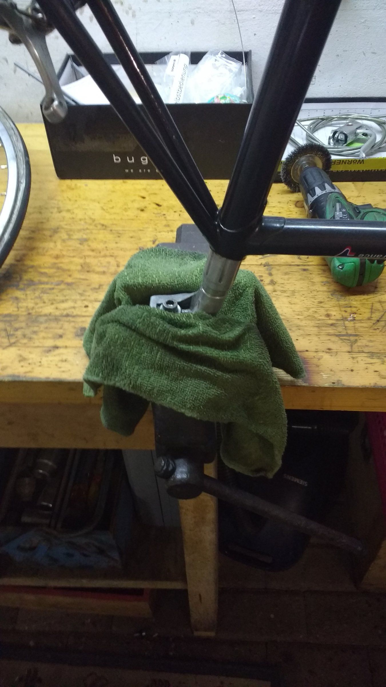

So die Sattelstütze habe ich herausbekommen fehlen nur noch die Gewindeschraube Konus und Kontermutter die sind noch tief im Rohr :eek::oops:
Die Sattelstütze habe ich Kopfüber in einen Schraubstock gespannt und durch die schöne Hebelkraft des Rades mittels hin und herschwenken ging sie relativ schnell los. Ergebnis
