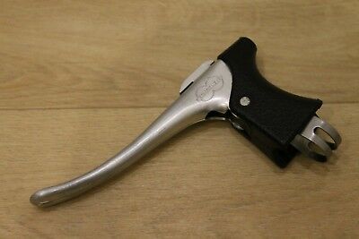

Für gerade Lenker gibt es passende Hebel, z.B. https://www.sella-berolinum.de/shop...ellax-136-a-bremshebel-set-silber-1-paar?c=55 oder https://www.sella-berolinum.de/shop...415/tektro-fl-750-bremshebel-paar-silber?c=55 oder auch wenn man sowas findet die originalen Weinmann-Hebel dieser Sellax-Nachbauten.

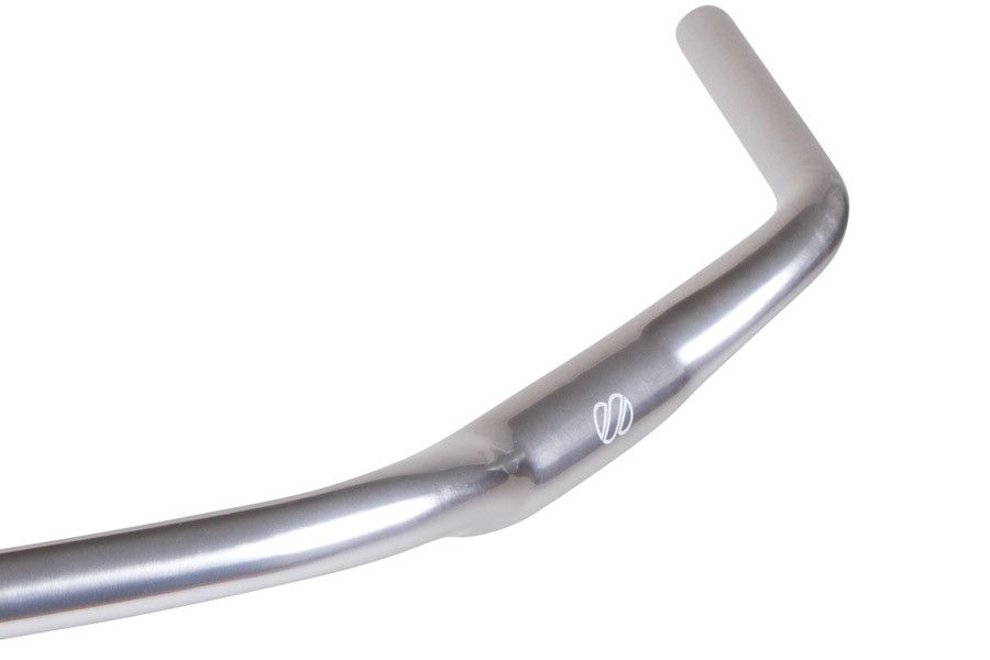

Sorry, hab mich wohl nicht ganz klar ausgedrückt. Ich meinte keinen komplett geraden Lenker, sondern eher einen Touren Lenker, der schon einen gewissen Schwung hat.
Sowas zum Beispiel:
Sowas zum Beispiel:

Kommt dann drauf an wo die Bremse genau sitzt. Meistens sehen Drop-Bar-Bremshebel aber seltsam deplaziert aus wenn sie an so einem Lenker sitzen. M.W. gibt es auch für diese Lenker "passende" Rennbremshebel, aber welche genau kann ich Dir nicht sagen, weiß aber dass einige Forumisten damit schon Erfahrung haben.

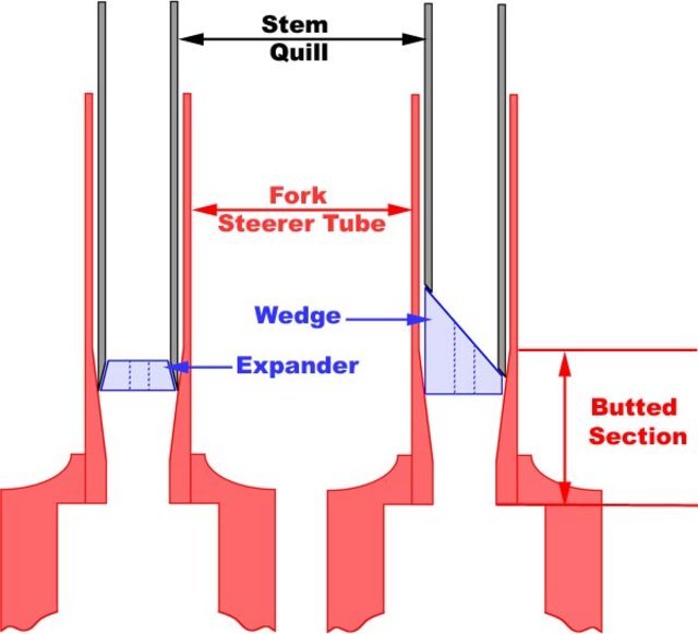

Die Gabelschafte sind einfach unten stärker. Eigentlich kannst Du bei einem Rahmen mit so kurzem Steuerrohr keinen tief drinsitzenden Vorbau verwenden. Technisch ist vorgesehen dass der Vorbau oberhalb des konischen Bereichs klemmt.

Ja , das Gabelschaftrohr ist das am stärksten Belastete Teil eines Rahmens , nicht ohne Grund sind die immer sanft ansteigend in der Wandstärke verstärkt , stell dir vor das Rohr bricht ab wenn du mal richtig bremst , 100Kg. plus wiegst etc , auf einer Krawallabfahrt .
Und beim Aufreiben entsteht ein scharfkantiger Absatz als Sollbruchstelle in dem Rohr.
Kürz doch einfach den Vorbau , das ist doch kein Hexenwerk .
