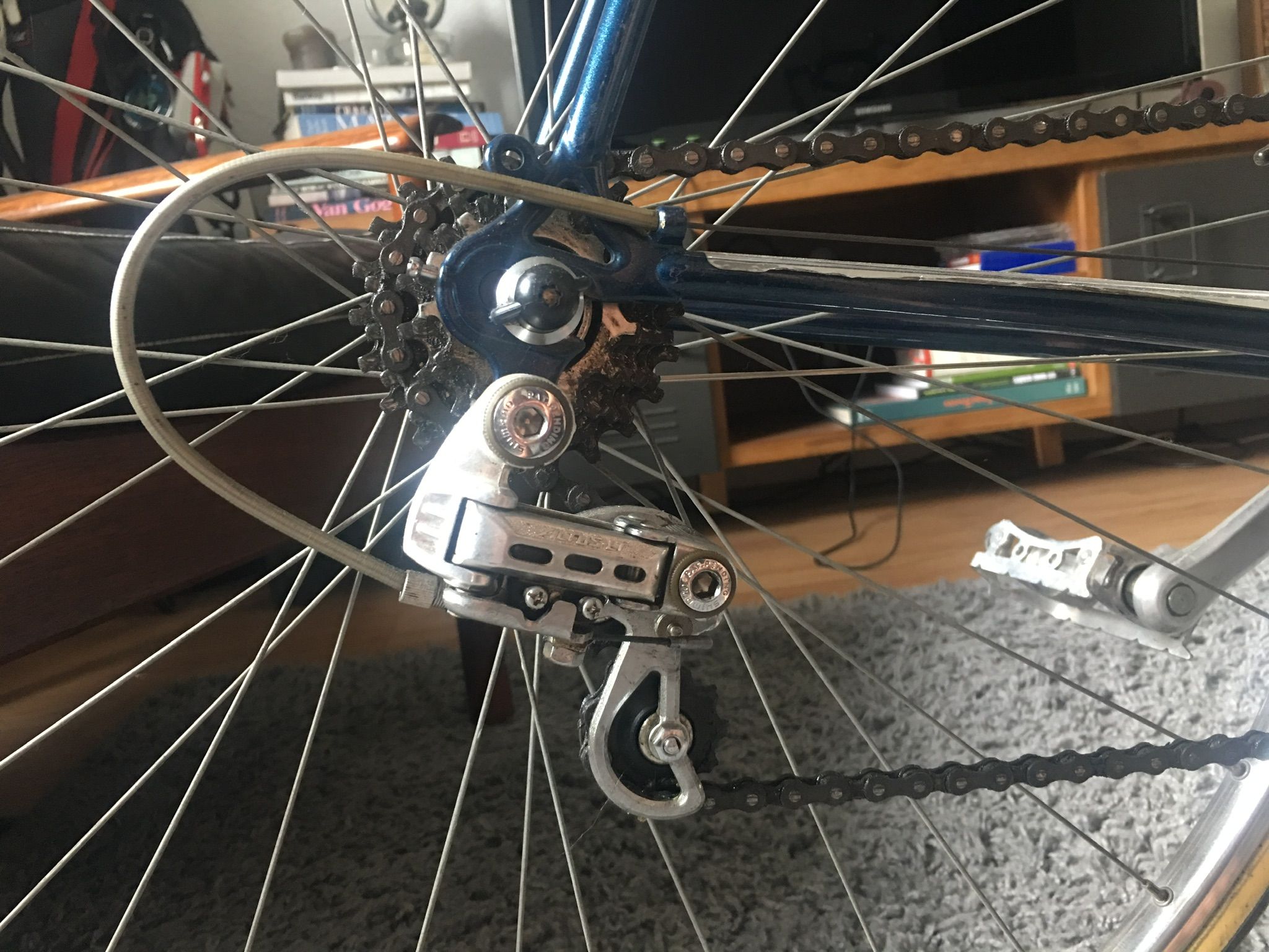

Kann man ein altes DX-Mountie-Schaltwerk mit SL- 6400 Schalthebeln gerastert schalten (7fach) ?
Ich denke nein.... oder doch ?

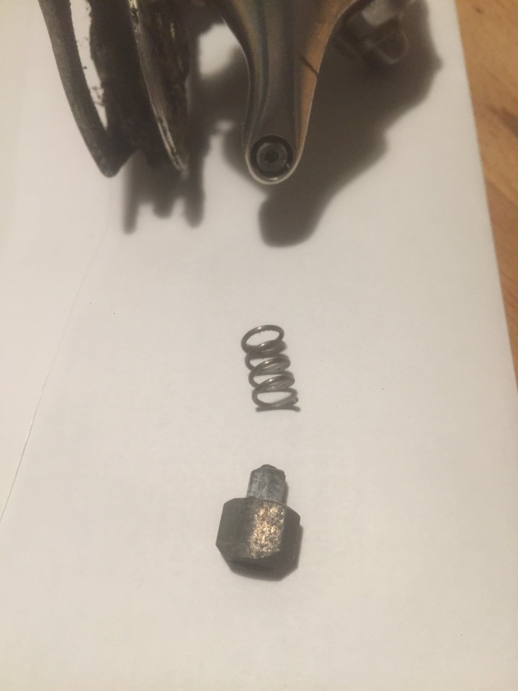

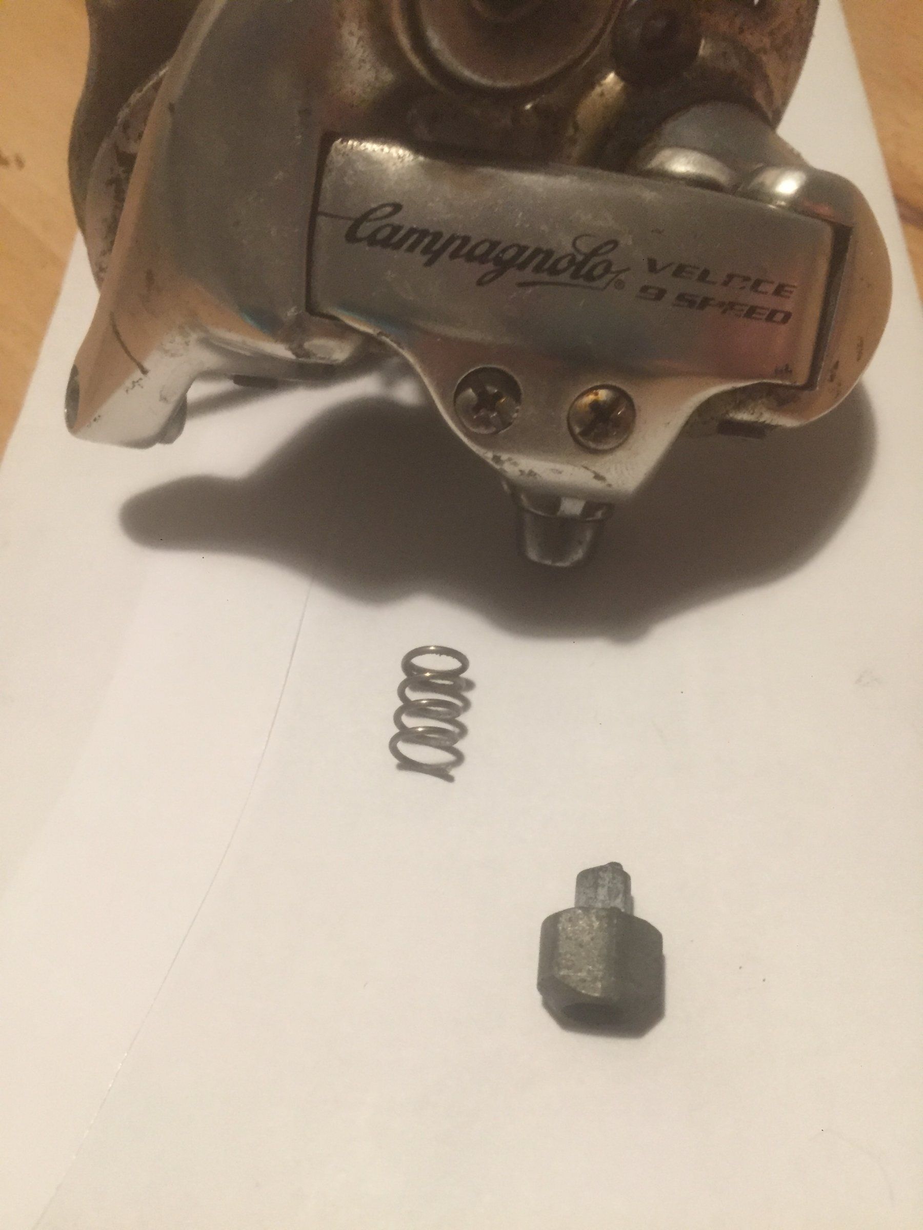

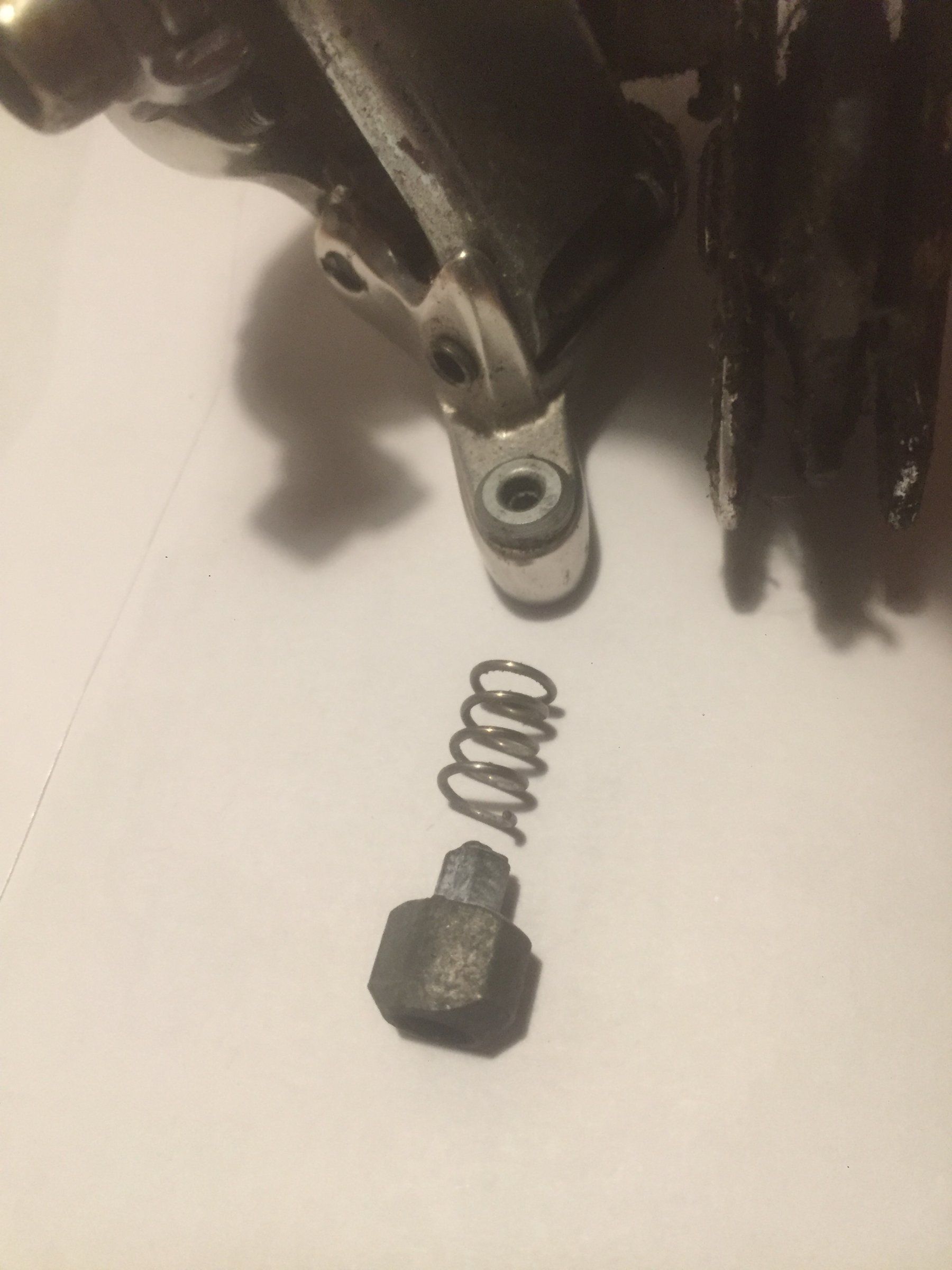

Ich will die Tage eine 9-fach Veloce Gruppe aufarbeiten, aber beim ersten Drüberschauen ist mir aufgefallen, dass die Zugspannungseinstellschraube gebrochen ist. Ich habe online nach Ersatzteilen gesucht, aber nur welche mit Gewinde gefunden. Aber so wie das bei meinem Schaltwerk aussieht, ist das ohne Gewinde gelöst. Hat jemand noch so einen Einsteller? Auf der anderen Seite verstehe ich nicht, wie das mit einem Teil gelöst werden soll, da die „kaputte“ Einstellschraube auf der Rückseite einen Anschlag hat. Kann also in einem Teil garnicht eingesetzt werden.?
Der Rest der Schraube steckt wohl noch drin. Falls Du den nicht mehr raus bekommst, würde ich mir irgendeine andere Einstellschraube besorgen, ensprechend ausbohren und das passende Gewinde dazu reinschneiden. Bei einer 9fach Veloce ist das nicht unbedingt Zerstörung von Kulturgut.
z.B. sowas https://www.tuning-bikes.de/Einstellschraube-M5-Aluminium-Hohlschraube
Die Campas kosten das 20fache.
Den abgebrochenen Rest mit einem Linksausdreher(Veganer!) bzw. Schweineschwanz ausdrehen.
Gewindenachschneiden wird durch die Hartmetallbuchse am Zugausgang schwierig.

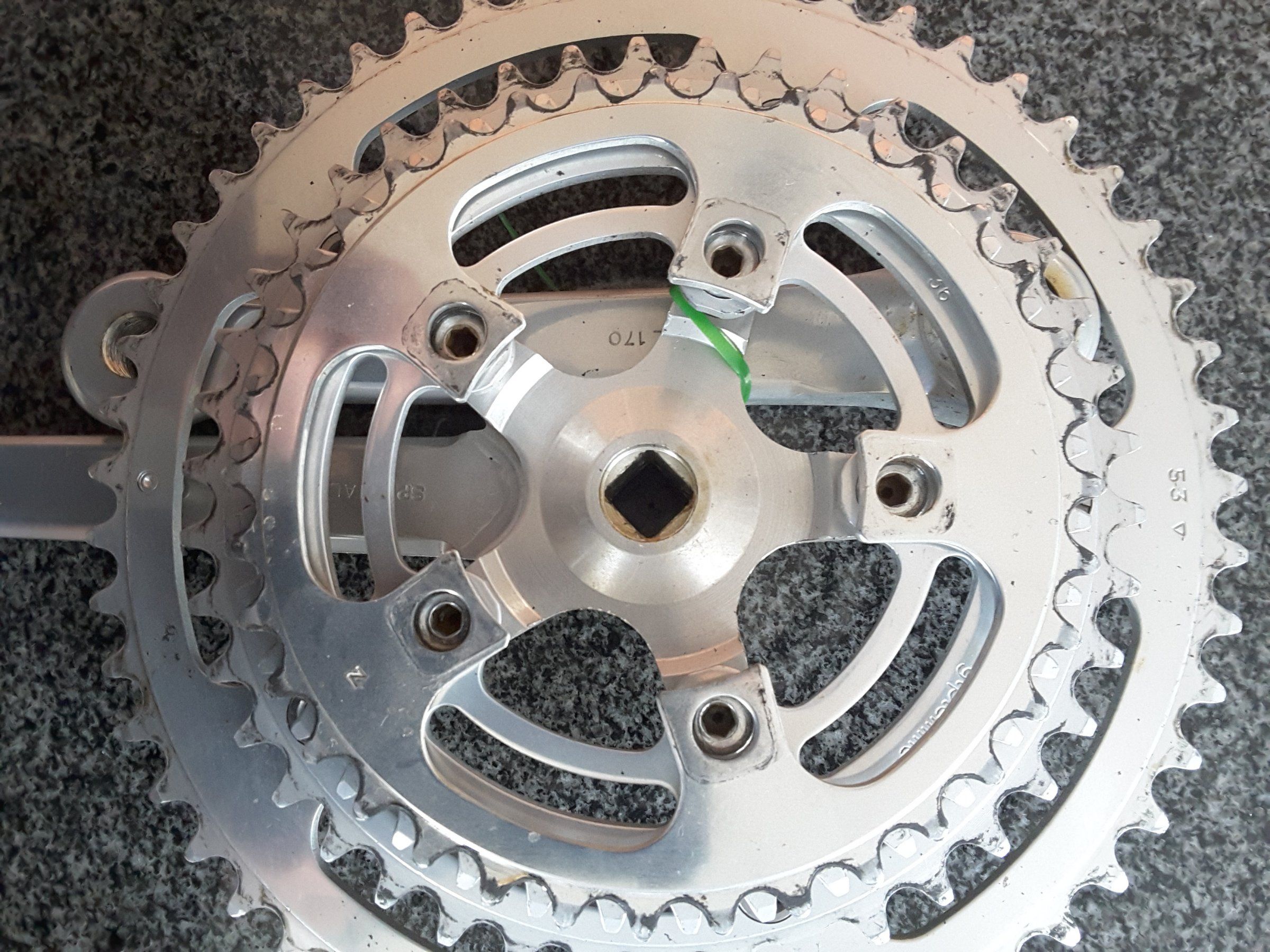

So, ich habe mal ein 86er Kettenblatt aus einer Stronglight über das Gipiemme Kettenblatt gelegt. Ich denke man erkennt deutlich, dass das Gipiemme Blatt einen etwa 2mm kleineren Lochkreis hat.
Es gibt eben nix was es nicht gibt. Selbst Onkel Shelden ist überfragt ;)
Tatsache, mal google-fu bemüht und gipiemme bcd 84 liefert tatsächlich eine ebay-Auktion (mit russischem Text) bei der solche KB erwähnt werden. Ist Gebhardt nicht in der Lage auch obskure BCD zu liefern? (kann der lokale Händler über raco-tec ordern glaube ich)
Ja, Gebhardt macht das gut und günstüg (ca. 25€).
