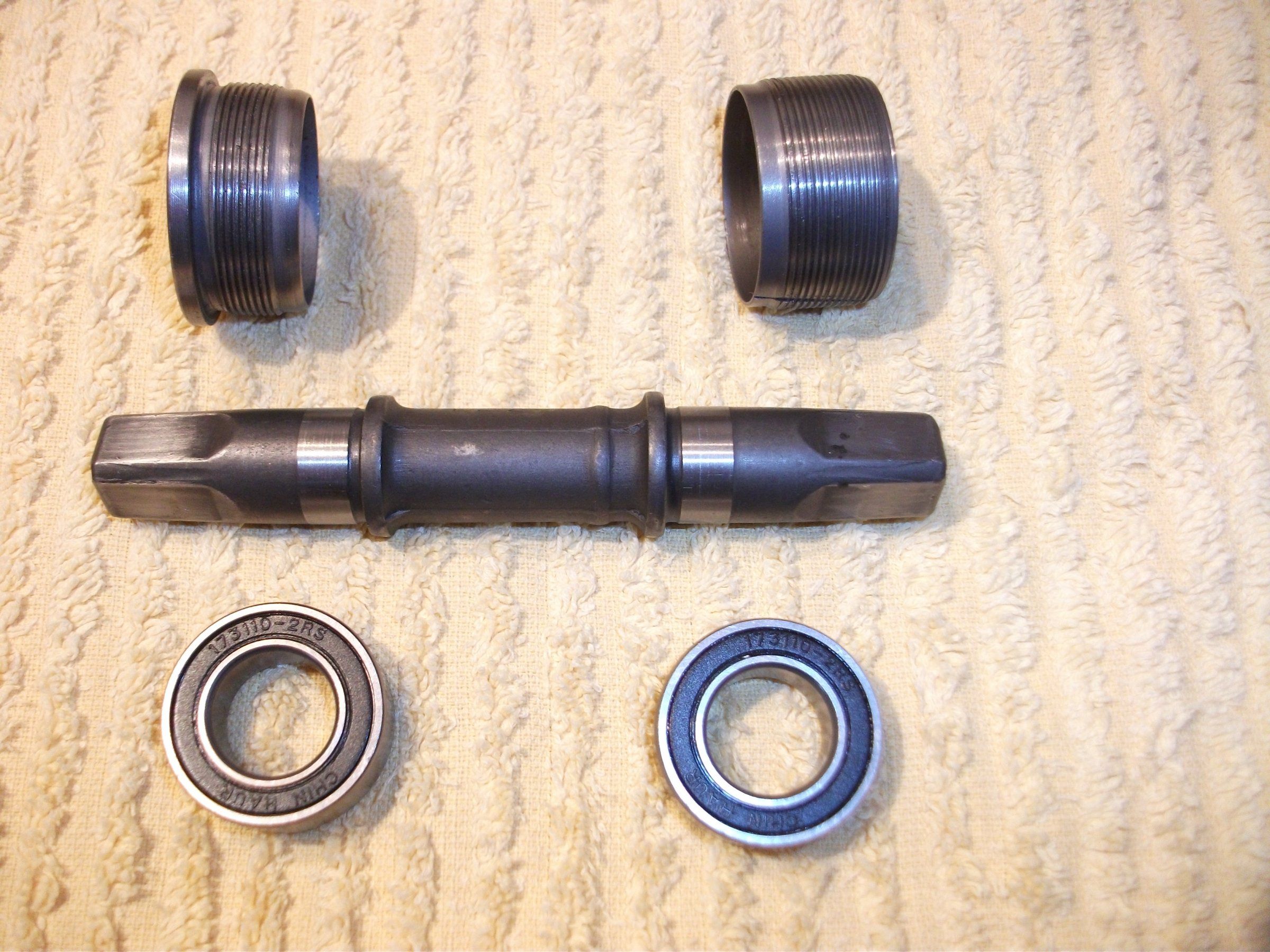

Ich überlege gerade, wie ich auf so eine Achse neuen Lager aufpressen kann :D
Nee wieso , die Lager macht man nur 1x drauf , vorsichtig mit einem Rohr das innen knapp größer ist als das Lager selbst , ja nicht auf den Aussenring schlagen , dann ist auch ein neues Lager gleich beschädigt .
Runter macht man die doch nur wenn die verschlissen/ausgelaufen sind , wozu sonst ?
Und das abbekommen ist da das kleinere Problem ( Hammer / Schraubstock... )
Die Welle vorher auf Grate prüfen und ggf. befeilen, dann ein paar Stunden in die Kühltruhe zu legen schadet auch nicht ...
Daran habe ich auch gedacht.
Ich werde aber wohl einfach zur nächsten Schlosserei gehen und für 5€ in die Kaffeekasse die Lager aufpressen lassen.
Wenn du die Welle vorher eine Weile in die Tiefkühltruhe legst und die Lager Zimmertemperatur haben kannst du sie wahrscheinlich mit der blossen Hand draufschieben.

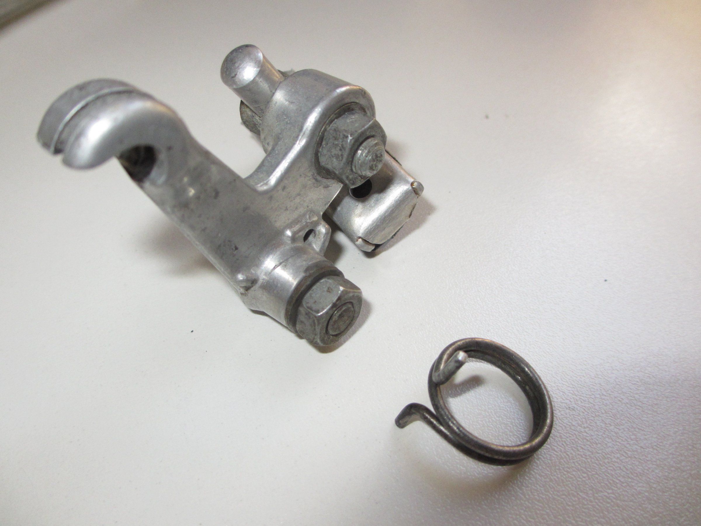

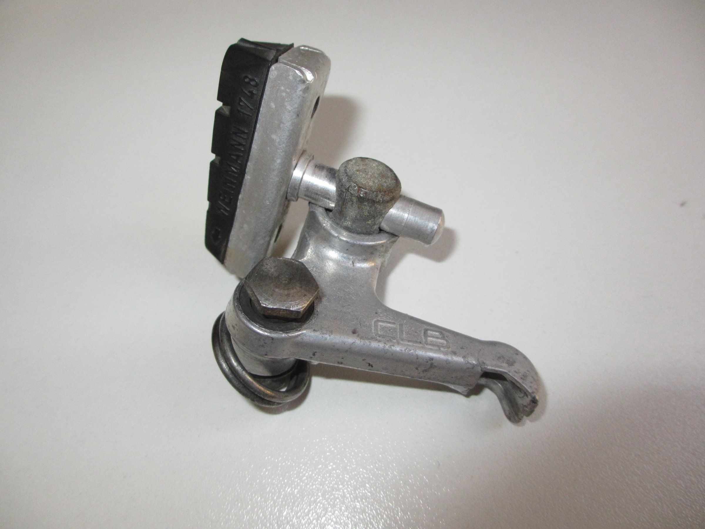

Hallo, für mich ein bisschen mehr als eine kleine Bastelfrage, aber passt trotzdem hier:
Was tun mit gebrochenen Federn?
Hier zum Beispiel eine CLB Cantileverbremse, an der auf einer Seite die Feder gebrochen ist (ja, die Bilder zeigen die andere Seite).
Hab den Ehrgeiz, die Bremse zu retten, aber keine Idee, wie man an eine Ersatzfeder kommt... :confused:
Bin sicher nicht der erste mit diesem Problem.... hat jemand eine Lösung gefunden, für kaputte Federn generell?:idee:

Macht man aus ner Mücke nicht wieder eine Elefantenherde , die Lager sitzen nicht besonders stramm , ein passendes Rohrstück und ein kleiner Hammer langen allemal .
Zum entgraten gibt es da nichts , das Passmaß ist geschliffen und durch das vorherige Lager drauf eh schon geglättet .
Und Feile geht schon mal gar nicht , die Welle ist nämlich durchgehend gehärtet .
Wie oft hat ihr das schon gemacht ?
Dornpresse 500 Kg. , meine Herren , das ist doch kein Schiffsmotor .
Und so sieht das Innenleben aus : Rillenkugellager in 2RS Version ( meist die Bezeichnung 173110 2RS ).
Das aussenrum weggelassen fürs Bild , unwichtig .
Die tauchen in der franz. Bucht ab und an als Ersatzteile auf. Oder Du schaffst Dir selbst einen Ersatzteilfundus
https://www.ebay.fr/itm/CLB-Cantile...753078?hash=item1a7991e0b6:g:JgsAAOSwNwhceO5u
Auf: ebay.fr findest du z.Zt. einen kpl. Satz Bremsen mit Hebeln, günstig!
