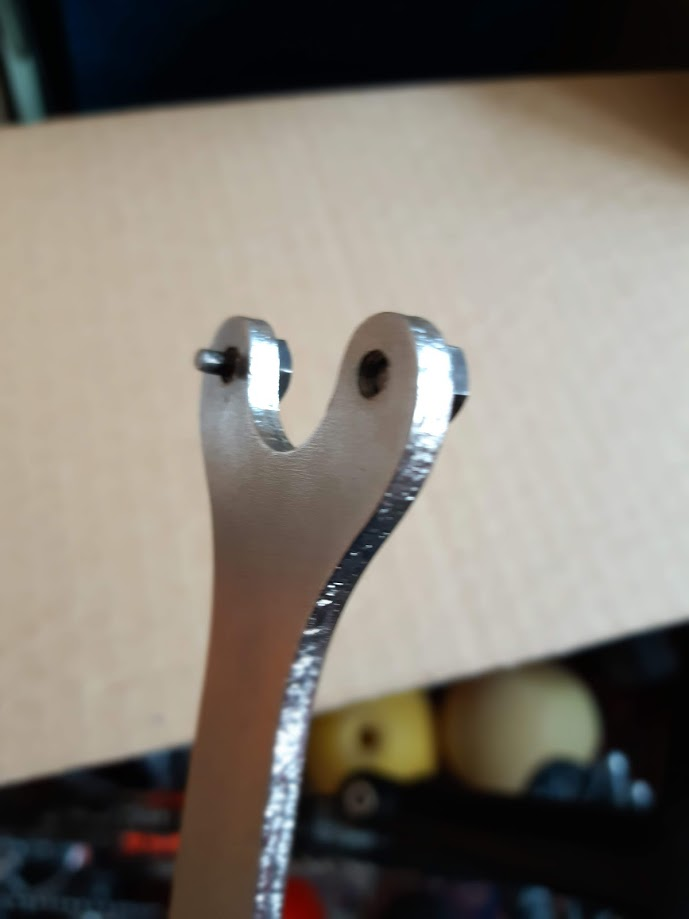

woran kann es liegen, dass verschiedene Vorbaueten immer leicht schräg in der gabel hängen und sich nur schwer rausziehen lassen?
Dabeie kriegt der Vorbau dann starke kratzter auf der in Fahrtrichtung linken seite..
Gabelschaft krumm...hast das Radl mal unsanft gestoppt?
nein, der Rahmen hat viele Kampfspuren aber eher so, als ob er einfach viel gefahren wurde. ich hatte keine Stürze, dachte beim ersten Aufbau, dass es am Vorbau liegt, dem ist nun aber nicht so. Die Macke kommt auch nicht unten am Kabelpof, sondern oben. als ob die Gabel im oberen Bereich mal ordentlich Kraft spüren musste.
Es ist ein ewiger Kampf und ich bin noch immer nicht zu frieden..
Kann man das reparieren?
Die Frage ist ob sich das lohnt.....wenn es eine recht hochwertige oder seltene Gabel ist,
könnte man schon schauen ob man da ein neues Schaftrohr eingelötet bekommt.
Ich würde die Gabel jetzt erst mal ausbauen und schau Dir das Schaftrohr mal genau an
bzw. zeig auch noch eine Foto davon.
Evtl. ist eine Ersatzgabel zu bekommen....
ich kann an der Gabel keine beulen, dellen oder ähnliches erkennen oder erfühlen..
für neulöten bin ich viel zu knapp :D
Aber vielen Dank! :) ich denke ich kürze die Gabel ein und verbaue sie an einem anderen Rad und such für dieses hier eine neue..
