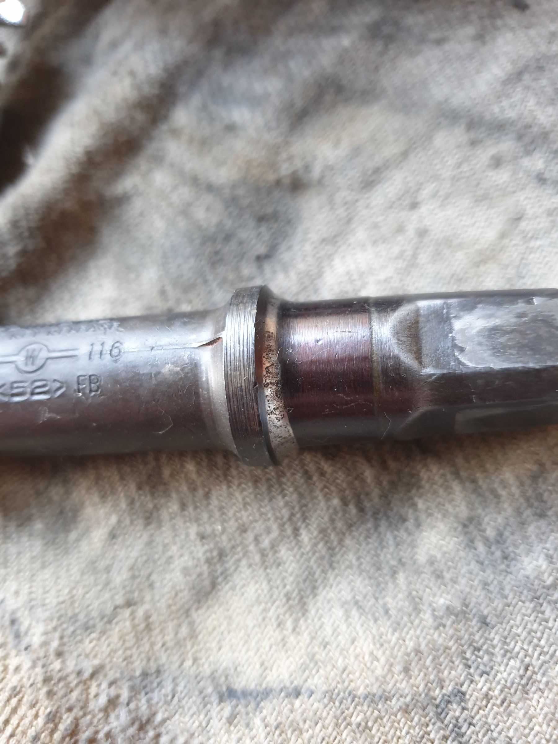

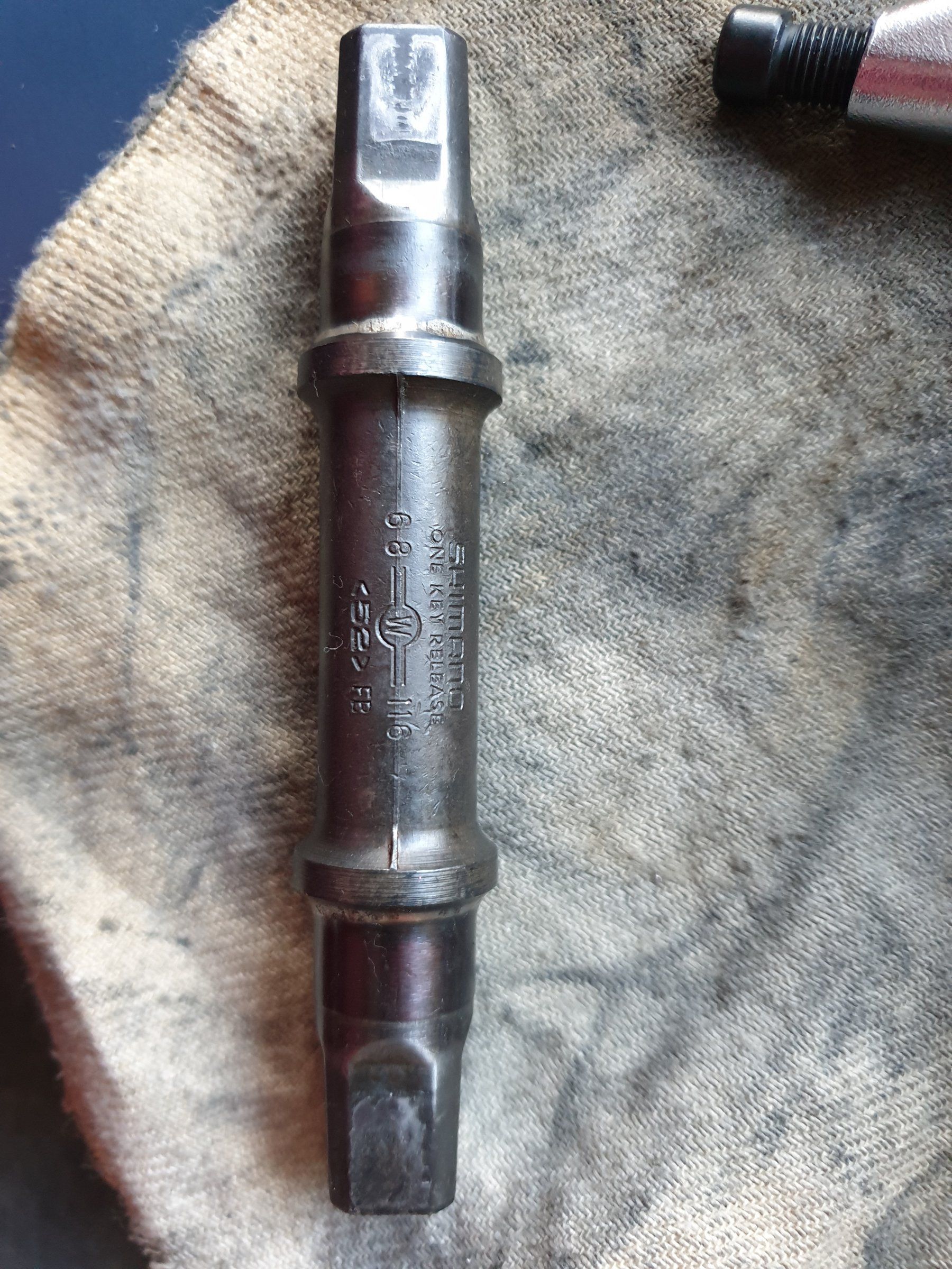

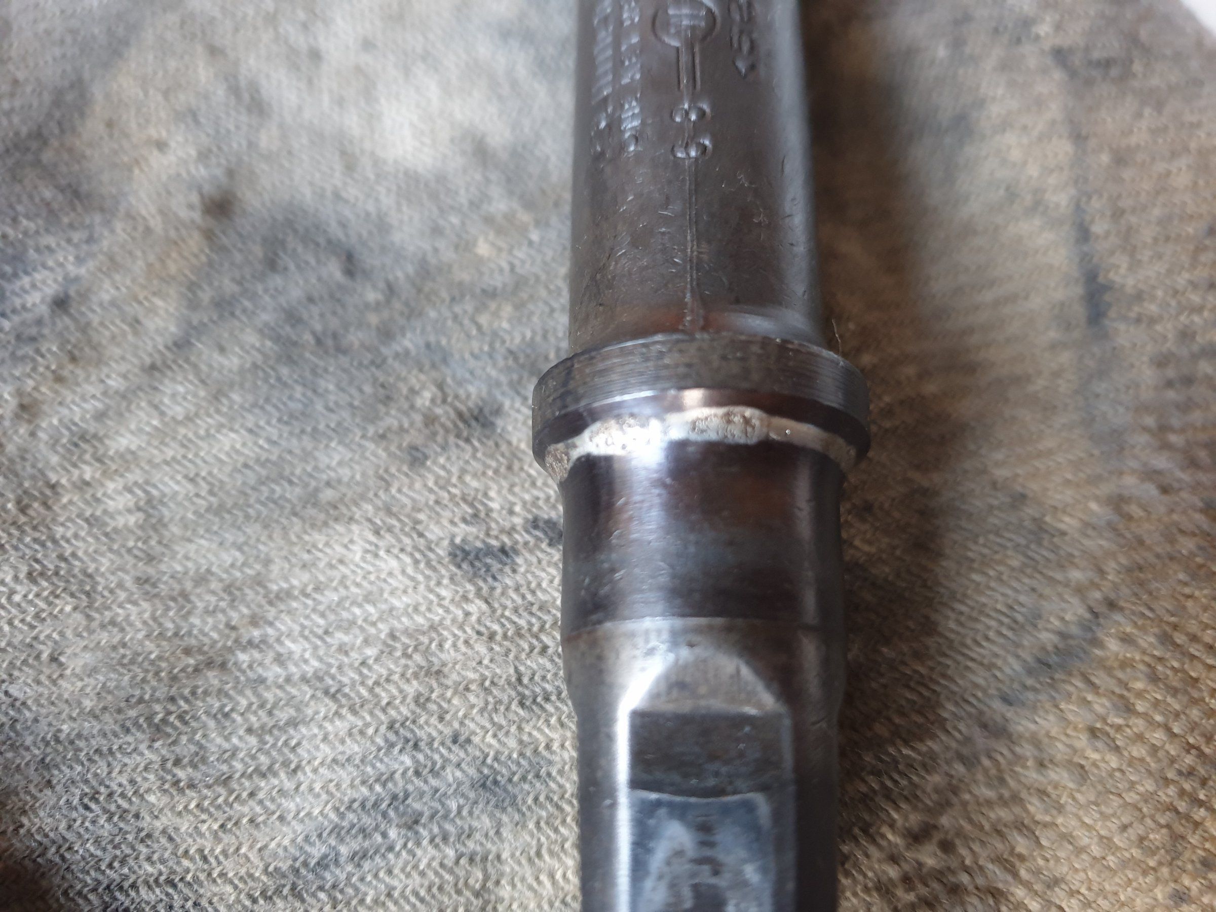

Ich habe hier ein Mercier aus den 80ern mit Shimano BB-6200 Innenlager in 35 x 1. Die Welle ist die, die unten im Bild zu sehen ist. Bin ich da richtig in der Annahme, dass die kaputt ist? (Ist mein erstes Innenlager, dass ich zerlege)
Falls ja, unterscheiden sich die verschiedenen Lagertypen nur in den Lagerschalen oder haben die auch verschiedene Wellen verbaut? Sonst könnte ich doch jede Welle mit JIS und 116mm nutzen, oder?
Die Welle ist durch - ab in den Müll damit. Du kannst auf jede andere Welle mit 116mm JIS gehen. Ich würde jedoch zu einer baugleichen Shimano Welle tendieren, dann passen definitiv die Kragenabstände und Lagerschalen zu einander. Ab und an gibt es da Differenzen, das verkompliziert die Montage nur unnötig. Die Wellenlänge hängt von der Kurbel ab die verbaut werden soll - was soll denn montiert werden?
Verbaut werden soll diese Shimano 600 Arabesque: http://velobase.com/ViewComponent.aspx?ID=AF4857BB-C3F8-4016-8A48-A9080EC3D4FB&Enum=115&AbsPos=43
Die war auch vorher schon dran und ist 170mm lang. Dann müsste eine 116mm Welle auch wieder gut sein, oder? Wie komme ich denn am Beste an so eine Welle ran, Ebay oder Forum?
