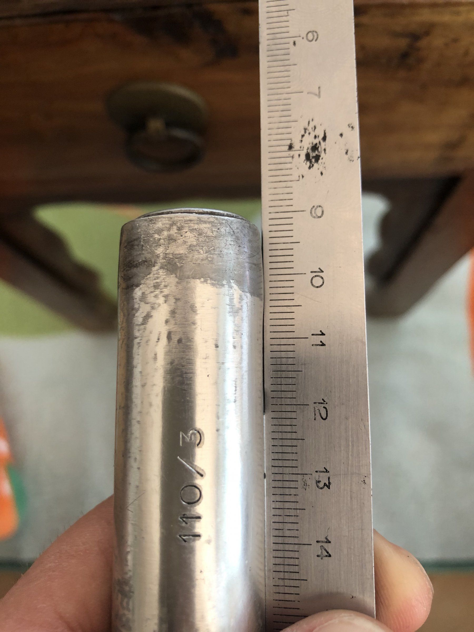

bei 0,9 wäre 26,6 passend, 0,2 musst du immernoch dazugeben, damit die Stütze passt. Bei 0,6 passt ja auch 27,2 und nicht 27,4. Aber wie gesagt, ob es wirklich das angegebene Rohr war, weiß niemand.
Das ist so pauschal falsch.
Ich habe genug Rahmen mit nominell 0,9 mm Wandstärke (u.a. auch Tange Rohre), wo 26,8 mm gut passt.

Es war ja eine Sattelstütze mit 26,4 drin, das liegt ja nicht so weit weg von 26,6. Ich denke aber auch, das 26,8 in dem Fall das vom Hersteller empfohlene Sattelstützmaß ist. Vielleicht kann das jemand bestätigen, ansonsten werde ich es einfach probieren.

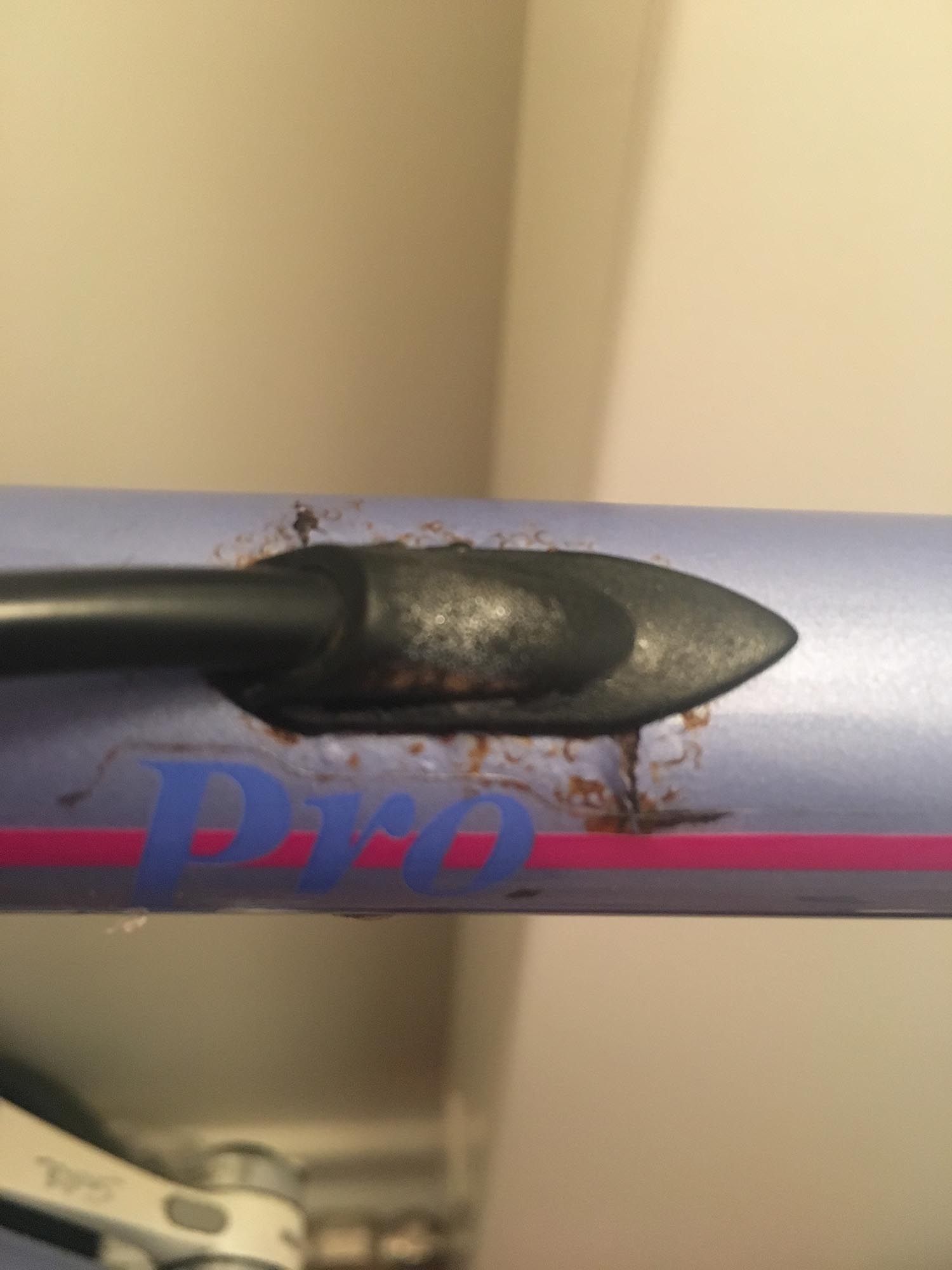

Kurze Frage:
dieses Koga Miyata Pro Limited Edition von 1988, als einmaliger Sammlerzustand beschrieben und anhand vieler wunderschöner Fotos belegt, wurde gerade in meiner Abwesenheit bei meiner Frau abgegeben.
Die hat mir schnell dieses Foto geschickt. Und bei mir ist die Laune im Keller:
Sehe ich es richtig, dass das keine kleine Sache ist?

das ist nicht schön, aber um zu sehen, was wirklich ist, muß man den losen lack und den rost entfernen, und dann ist es für rückabwicklung zu spät.
wenn du also sehr enttäuscht bist ob des zustands in relation zu den beschreibungen vorab , würde ich versuchen, das rad zurückzugeben.

Das siehst du richtig , das Oberrohr ist gerissen.
Koga hat bei dem 1. Baujahr dieses Rahmentyps die Langlöcher im Oberrohr für die Zugdurchführung nicht rundum mit einen Verstärkungsblech versehen , und das war keine gute Idee , im Jahr darauf wurde das dann gemacht.

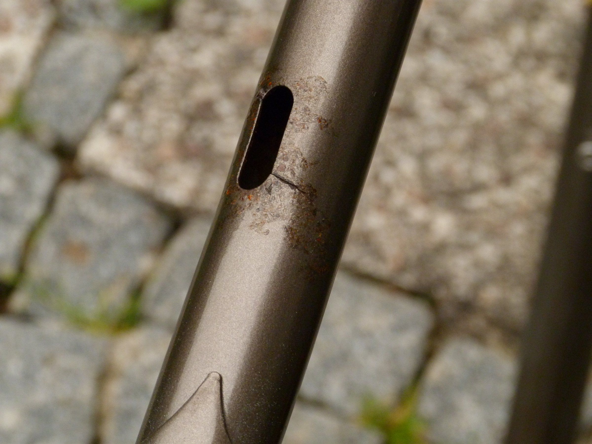

Das Foto ( hier aus dem Forum ! ) zeigt das an einem weiteren Rahmen .

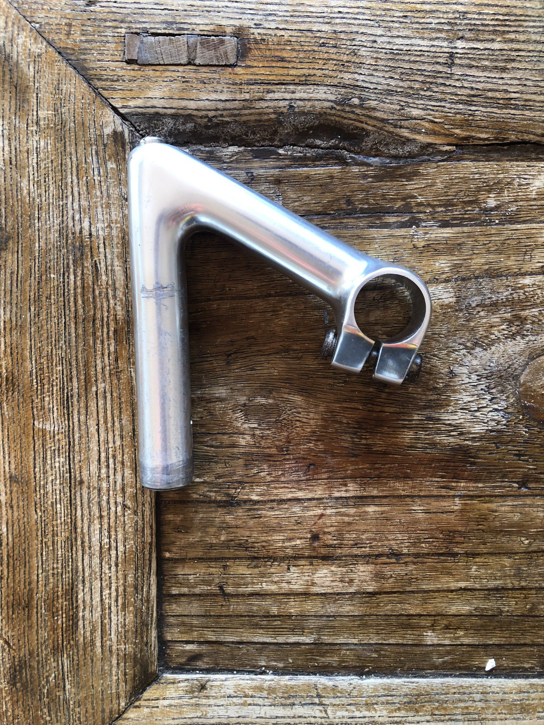

„Kleines“ Problem mit meinem Fang des Tages:
Leider musste ich feststellen, dass das untere Ende des Schafts wohl durch den Konus verformt ist, durch zu festes anziehen denk ich.
Wenn ich diese kleine „Wulst“ soweit abfeile, das ich den wieder in den Gabelschaft bekomme, ist der dann noch einsetzbar oder wird das zu einer Sollbruchstelle? Ansich kommt da unten ja keine Last an, abgesehen von der Klemmung.
...ist auf der oberen Rückseite des Durchbruches ein weiterer Riß zu sehen?
Das habe ich anfangs der 90-er auch bei unverstärkten Bohrungen dieser Art bei Basso,CBT,Titan etc. gesehen.
Etwas Schweiß,Biegespannung,mangelnde Pflege ....dann kommt es so.
Fahrlässige Konstruktion!
Gehe ich recht in der Annahme, dass ein solchermaßen an- oder eingerissener Rahmen lebensgefährlich ist, weil er bei Belastung jederzeit brechen kann und dass eine Reparatur bei einen älteren Rad, das in einwandfreiem Zustand einen Zeitwert von 300,- bis 600,- EUR hätte, absolut unwirtschaftlich ist? Also daß der Rahmen mit einem solchen Schaden zu 100 Prozent Schrott ist?

Er ist auf alle Fälle nicht ohne Instandsetzung durch einen Rahmenbauer fahrbar. Das Bild was @Flat Eric oben gepostet hatte war von einem Rahmen den ich von einem Händler hatte - das ist dann auch unkompliziert abgewickelt worden.

Koga gibt bzw. gab lebenslange Garantie auf die Rahmen. Das gilt zwar nur für den Erstbesitzer, aber ein Versuch lohnt sich. Ein Freund ist auf diese Weise zu einem Carbonrahmen gekommen, weil der gebrochene Alurahmen seines Kogas nicht mehr lieferbar war.
Ich würde dennoch auf Rückabwicklung des Kaufs bestehen.
Das kannst du ruhig machen , da unten findet ja ausser Haltekräften nichts statt .

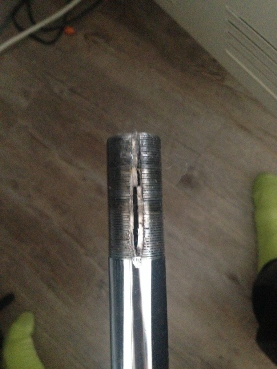

Das Bild bestätigt wieder meine Abneigung gegen Vorbauten mit dieser Konusklemmung , zusammen mit der völlig überdimensionierten M8 Anzugsschraube ( M6 täte das locker auch) ist sowas leicht möglich , bis hin zum ausgebeulten oder sogar aufgeplatzten Gabelschaft .
Dazu mein Lieblingsbild zum Xten mal :
Dank eurer tatkräftigen argumentativen Unterstützung hat der Verkäufer eingelenkt und einer Rückabwicklung am kommenden Montag zugestimmt.
Ich hoffe, dass dabei alles sauber läuft.
Das Rad war in den höchsten Tönen beschrieben und die vielen tollen Bilder auf Ebay Kleinanzeigen zeigten alles, nur nicht die kritische Stelle.
Ich habe viel dazugelernt.
