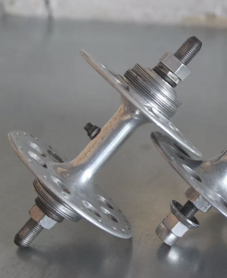

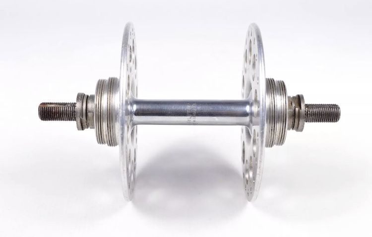

ich habe hier einen älteren Nabensatz (50/60er Jahre) Ich bin ursprünglich von Bahnrad ausgegangen nun seh ich aber (nie genauer begutachtet) dass die Nabe ein Doppelgewinde also auf beiden Seiten ein Gewinde hat. Sozusagen alte flip flop Nabe:)
Wo fand das damals Einsatz?
Grosses Ritzel bergauf - Rad umdrehen und mit kleinem Ritzel Berg hinunter?
Hat jemand eine Erklärung für diese Doppelnabengewinde-Thematik?

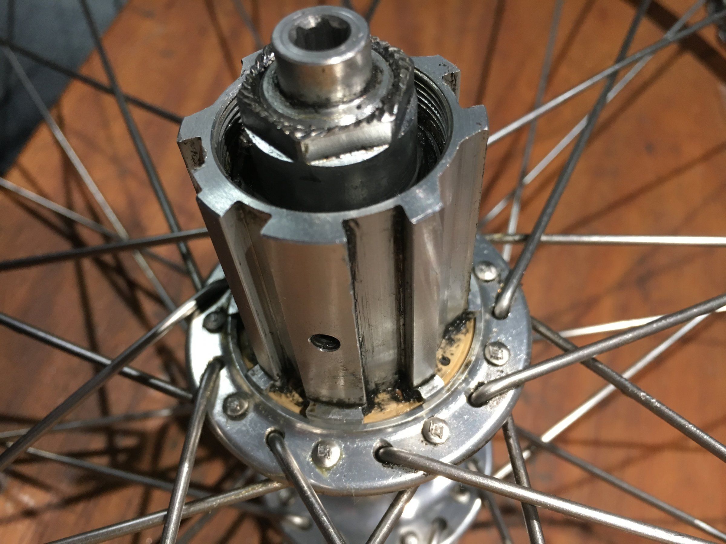

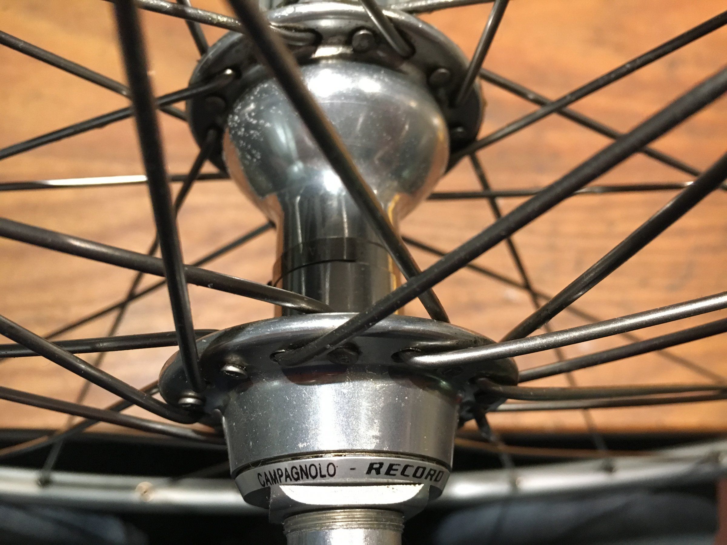

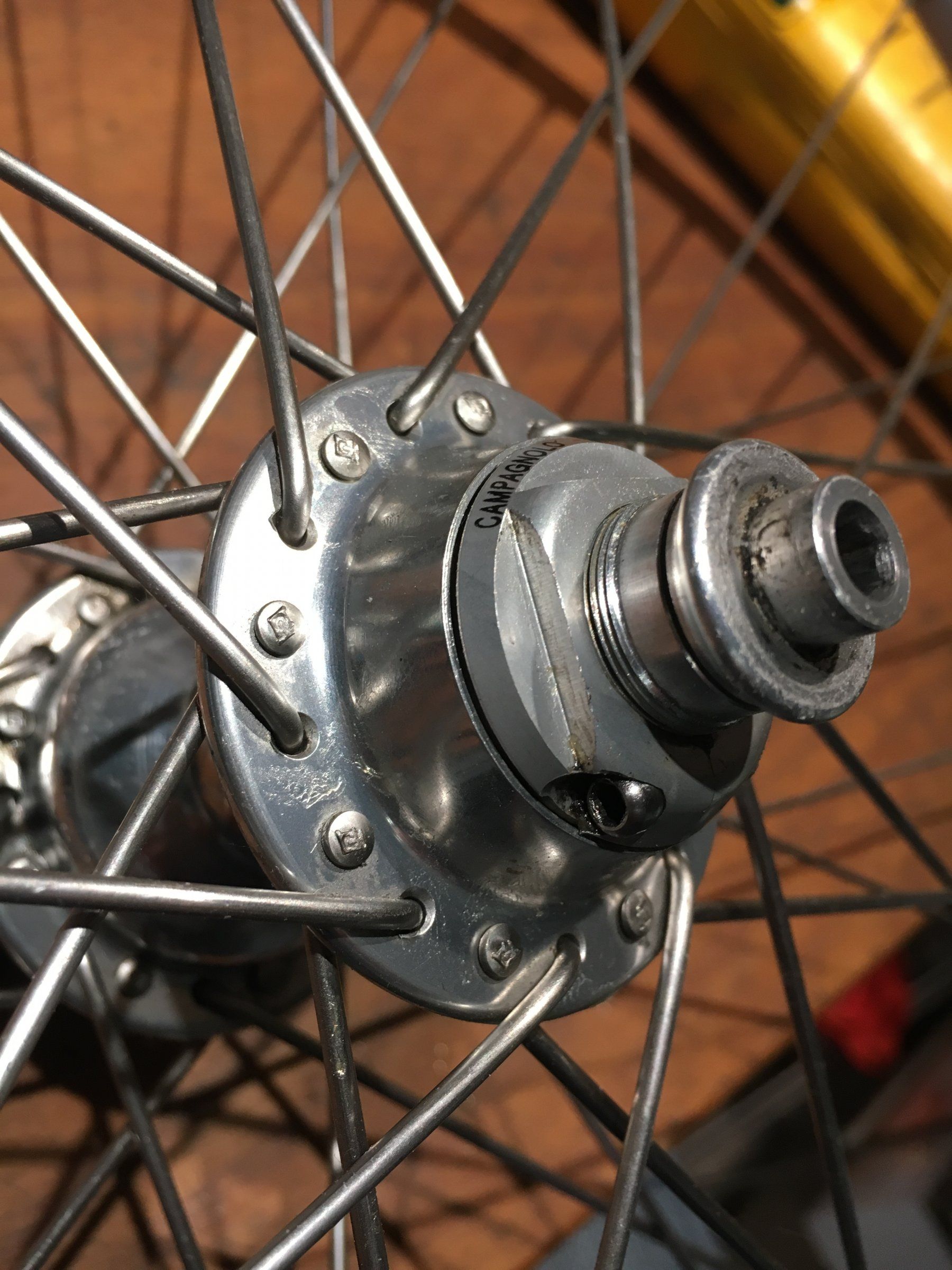

Schönen Sonntag zusammen,
ich habe hier eine Campa Record Nabe auf die ich gerne einen Shimano 10fach Freilauf montieren würde.
Habe das noch nie gemacht und keine Ahnung davon.
Geht das überhaupt? Wenn ja, wie geht der Freilauf runter und wo bekomme ich einen Shimano-kompatiblen her, worauf muss ich dabei achten?

Vielen Dank für eure Hilfe!
LG Ralf
LG Ralf

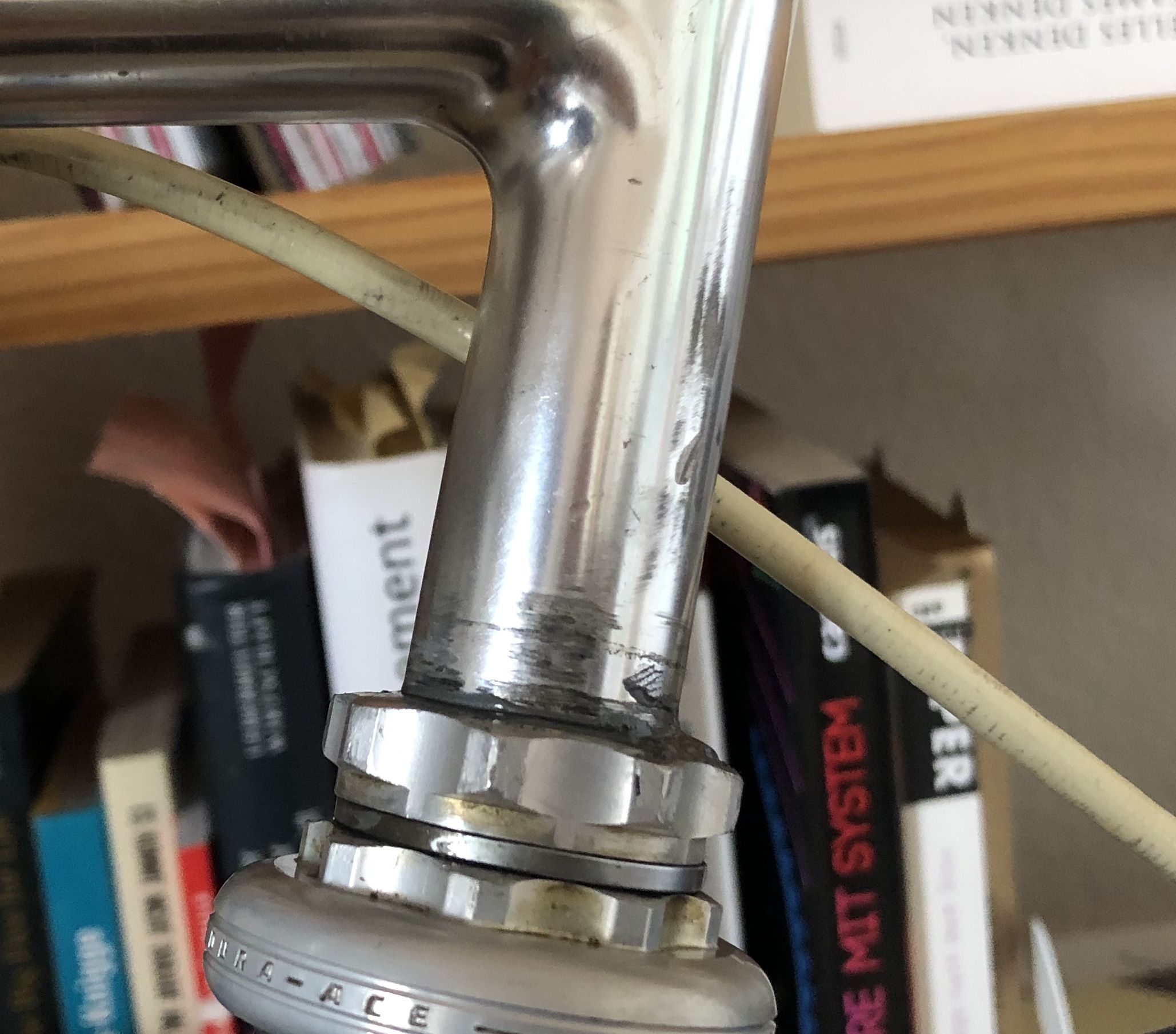

Mal eine Frage an die unter euch, die kleine Rahmensets fahren:
Ich beobachte nun schon beim 4. Rad das Phänomen, dass ich den Vorbau kaum ausreichend tief in den Gabelschaft bekomme. 3x 531, 1x 753.
Ich habe das Gefühl, möglicherweise verjüngt sich die Gabelschaftöffnung nach unten hin? Möglicherweise um an der Gabelbrürcke den Schaft zu stärken?
Kennt das Problem jemand?
Das Gabelschaftrohre innen konisch sind ( oder Spiralverstärkt im unteren Bereich sind ist fast normal.
Bei kleinen RH wird das Schaftrohr ja auch kürzer , der untere verstärkte Teil bleibt aber gleich ( wg. bruchsicherheit )
Also wirst du deinen Vorbau auch kürzen müssen !
Oder einen mit Konusklemmung auf Keilklemmung umbauen , dabei wir der ja auch verkürzt .
Irgendwer hier im Forum macht das fast "in Serie " , wer weiss ich allerdings nicht .
Das waren mal die Vorläufer der Schaltung. Darum hatte Tullio Campagnolo ja angeblich den Schnellspanner erfunden. Damit man das Hinterrrad schneller drehen konnte. Obwohl die Schaltung bereits erfunden war, durfte man bis in die 30er Jahre hinein bei Rennen oft nur mit diesen doppelten Ritzeln fahren. Schaltung war verboten.
Moderne Räder mit diesen doppelten Gewinden sind für Fixie-Singelspeedumbauten.
Ja die neumodernen flip flops kenne ich:-)
Nur in alt ist mir das bis dato nicht untergekommen...
Danke
Ja die neumodernen flip flops kenne ich:)
Danke
Doch das war so , harte Jungs damals , ein 14er Ritzel für flach , ein 22er für die Anstiege , deshalb sind an alten Rahmen auch so elend lange Ausfallenden dran um die Kette nicht durchhängen zu lassen .
Und heute wird aufgerüstet von 10 fach auf 11fach , weil man glaubt sonst gar nicht mehr fahren zu können .:confused:
Buidln:
LG Ralf
ich habe noch einen Cash8 Freilauf liegen, der passt auf die Campanaben der 90er und hat den Shimano HG-Standard :bier:
@bxf - wer sonst;):D
ohne gewähr - passt der auch auf die 10f os naben???
dachte, der wäre für die 8f naben...
