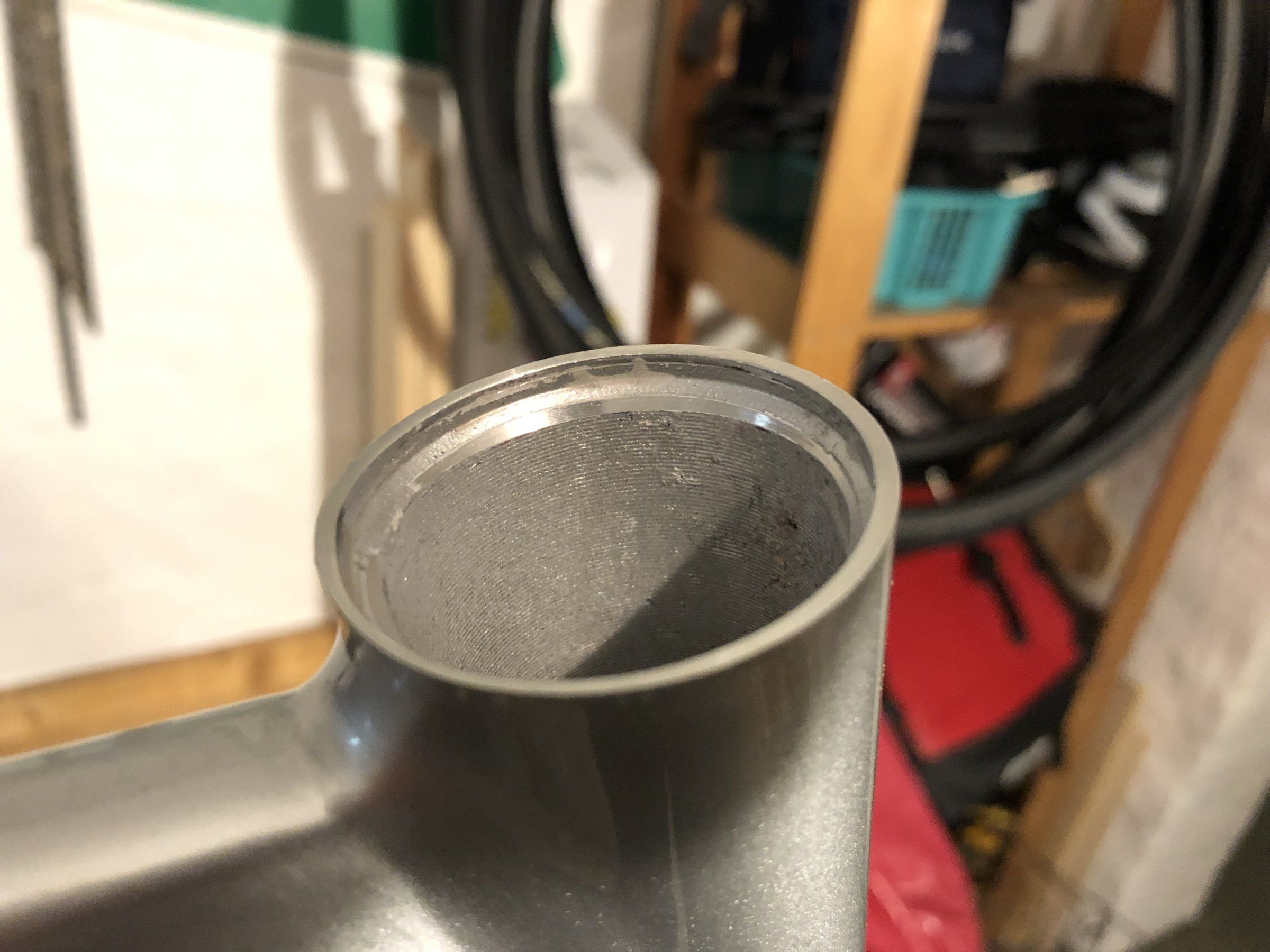

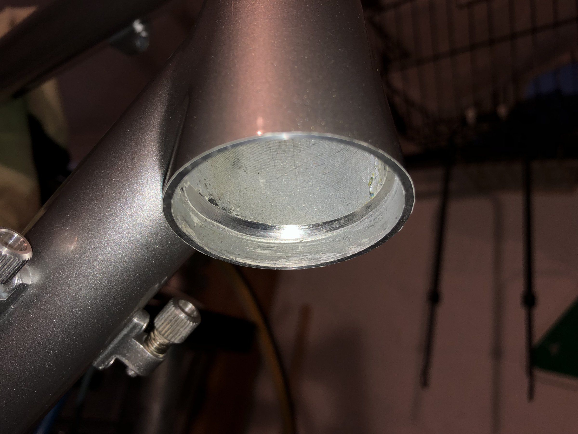

Ich möchte meinen Horizont erweitern & begebe mich in Terrain, dass ich noch nicht kenne.
Rahmen ist NOS, aber bei dem Thema Steuersatz bin ich gleich etwas unsicher.
Das Steuerrohr misst auf der Innenseite jeweils 41mm (oben & unten).
Ich würde gerne folgendes voll integrierten Steuersatz verbauen. Passt das?
Link: https://www.bike-components.de/de/FSA/Orbit-IS-Carbon-IS41-28-6-IS41-30-Steuersatz-p7669/
Von den Maßen sollte alles passen. Ich bin mir nur irgendwie unsicher ob ich einen semi-integrierten brauche bzw ich habe auch noch nicht so wirklich den Unterschied zur voll integrierten Variante verstanden.
Kennt sich da jmd etwas aus? Danke
