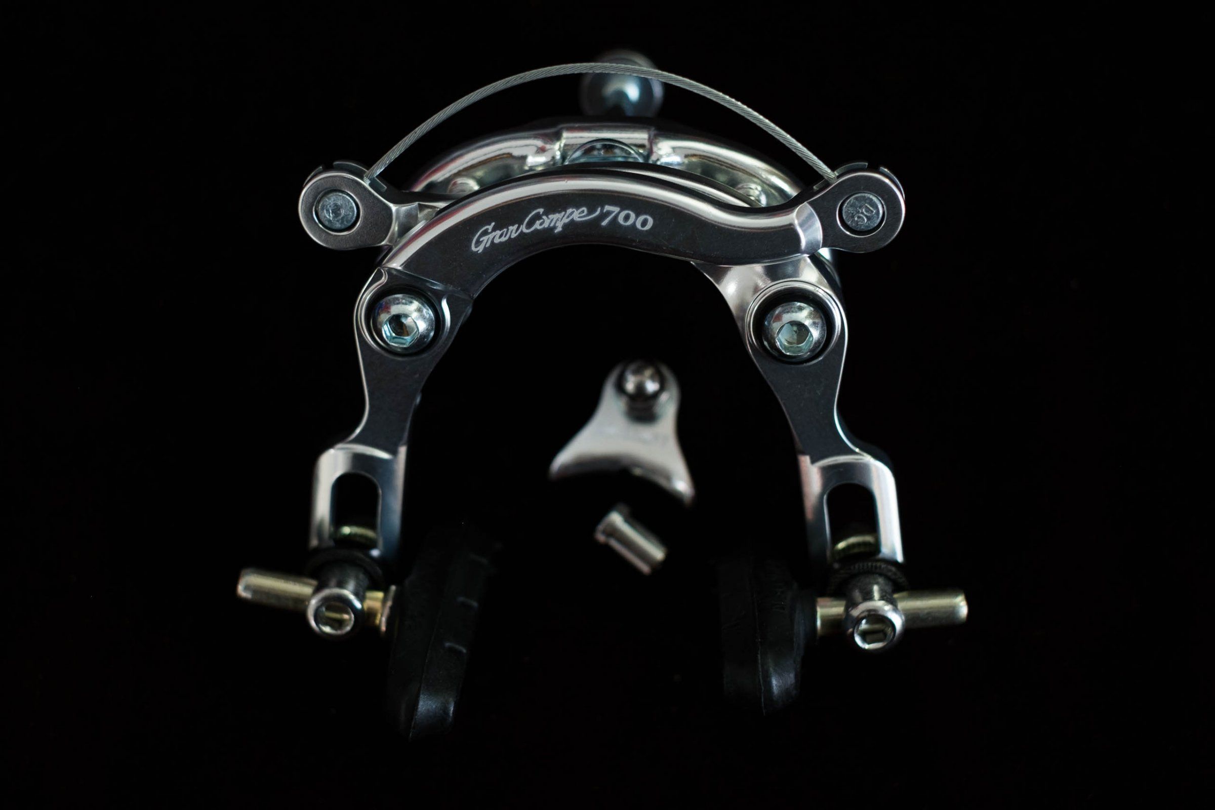

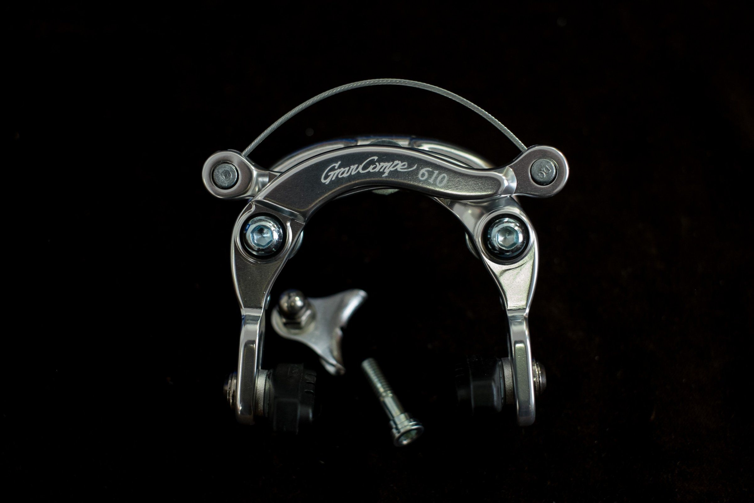

Die Schenkellänge unterscheidet sich in der Tat um ein paar mm (700 hat mehr), bei mir würden beide ans Rad passen.Die Arme der oberen Bremse dürften steifer sein. Ob's aber relevant und spürbar ist, kann ich nicht sagen. Ansonsten könnte der Verstellbereich der Bremsbeläge durchaus größer sein. Ich denke aber, man braucht's nicht. Sind die Schenkellängen denn identisch?
Ganz ehrlich,... ich finde die Optik der zwei Bremsen gar nicht so schlecht...(...) auf die Ästhetik dieser "Retro"-Teile müssen wir ja hier nicht eingehen.
