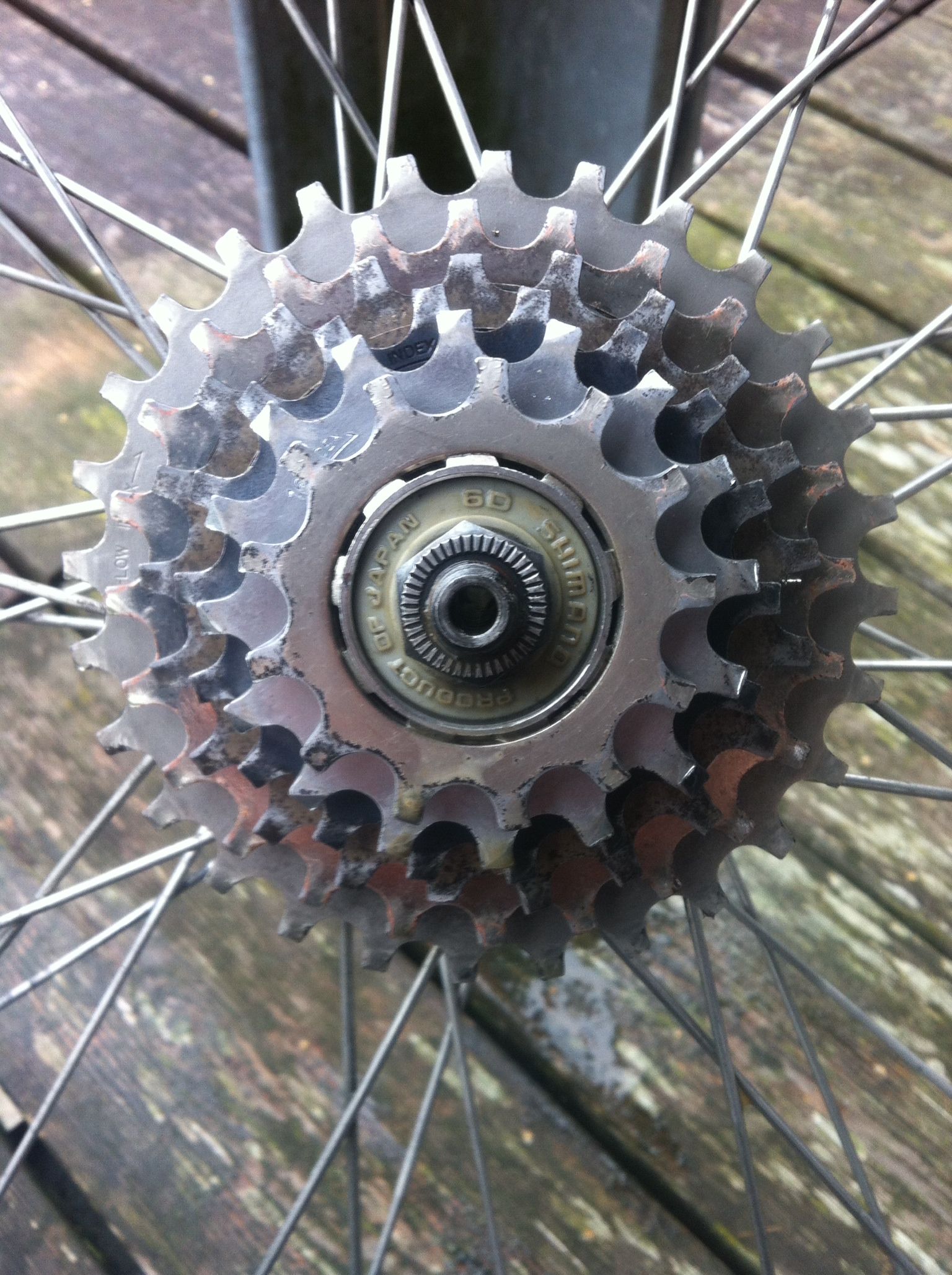

das ding ist, dass ich keinen abzieher finde. das park tool fr-1.3 fuzt nicht. hänge hier in kürze ein foto der alten schraubkassette an.
Deswegen sollst du ja auch jemanden Aufsuchen. Poste mal ein Bild und wo du wohnst, es gibt hier fast überall nette Kollegen, die für ein-fünf Bier sowas erledigen...
wohne am bodensee auf schweizer-seite. romanshorn. hab hier meinen fahrradmech gefragt, der hatte keinen abzieher und sagte, ich solle gleich die räder wechseln.
p.s: musste den kranz noch putzen, daher so lange ;P

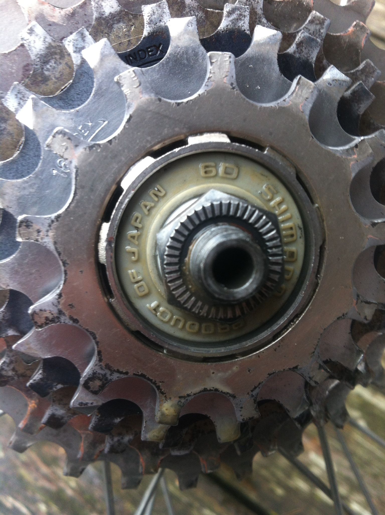

Das ist doch eine 6-fach Kassette, dafür braucht man nur zwei Kettenpeitschen (geschraubtes Abschlussritzel). Ein Radladen, der das nicht hat...
Der Radladen hat halt keine Ahnung mehr von alten Rädern.
Das ist genauer gesagt eine Uniglide-Kassette. Leider technisch ein wenig Sackgasse weil es genau die nicht mehr neu gibt. Schraubkranz wäre schöner gewesen weil da Ersatz sehr einfach ist.
Gebrauchte brauchbare Uniglide-Ritzel sollte es hier im Forum aber geben.

uuuupps, alles klar - sorry dann und nochmals vielen dank für eure hilfe! will die schuld jetzt nicht auf den radladen schieben. ja, es ist einer, der keine erfahrung mit alten rennern hat. aber ich hab ihn auch spezifisch nach nem abzieher gefragt und er sagte, das habe er nicht. also doppelt mein fehler.

Du hättest evtl. nach 2 Kettenpeitschen fragen sollen. ;)
"Abzieher" - was immer das auch sein soll - gibt es für diese Art der Zahnkranzbefestigung nicht.

Das ist genauer gesagt eine Uniglide-Kassette. Leider technisch ein wenig Sackgasse weil es genau die nicht mehr neu gibt. Schraubkranz wäre schöner gewesen weil da Ersatz sehr einfach ist....
Da wage ich mal zu widersprechen: Mit ein wenig Trickserei lassen sich auf Uniglide-Naben problemlos aktuelle HG-Ritzel montieren.
Die Nachschubprobleme betreffen nur das kleinste Schraubritzel der Uniglide-Kassette ! Dieses wird benötigt, um die Ritzel zu fixieren.
Ist es verschlissen, kann man es eben nicht mehr fahren und muß ggf. das kleinste Ritzel mit der "H"-Schraube am Schaltwerk sperren.
Die Uniglide-Ritzel sind im übrigen sehr verschleißfest.
Bei Schraubkränzen mag es keine Ersatzteilprobleme geben; dafür ist allerdings die Wahrscheinlichkeit eines Achsbruchs deutlich
erhöht. Bis die Uniglide-Ritzel verschlissen sind, ist beim Schraubkranz die Achse 2 x ausgetauscht. ;)
So hat jedes System seine Vor- und Nachteile. Ich fahre beides - und freue mich jeden Tag, daß ich diesen empfindlichen 11-fach Krempel,
mit dem ich im job fast täglich zu tun habe - nicht auch noch fahren muß.
