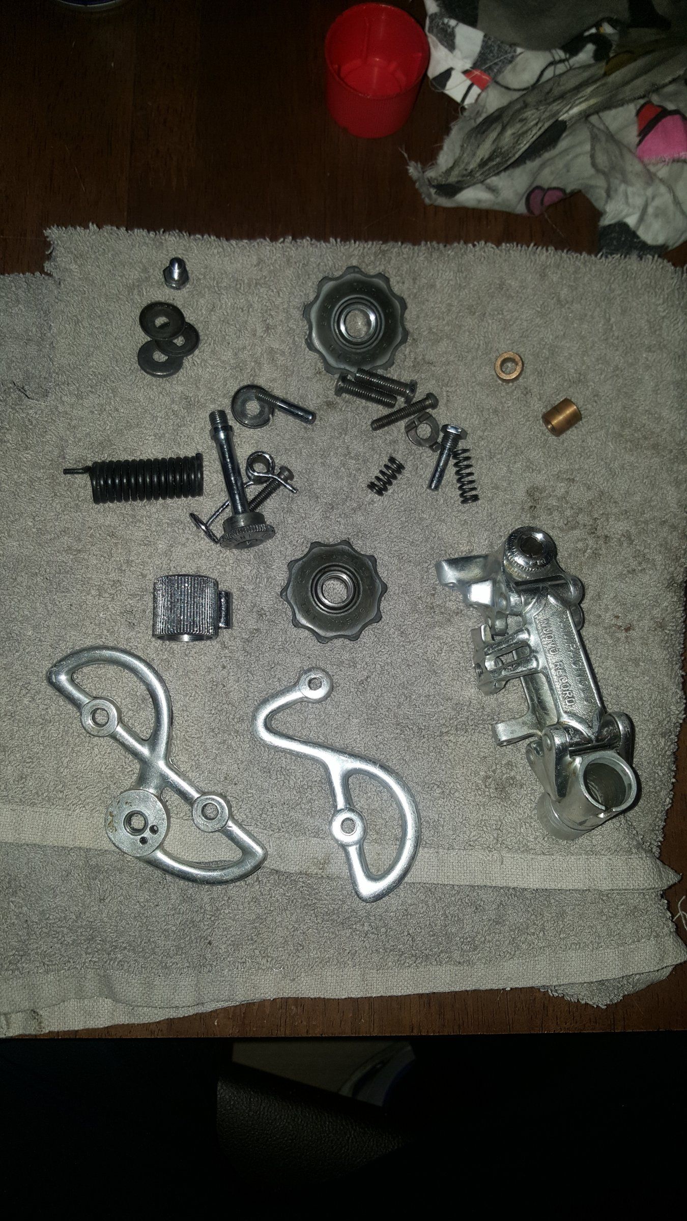

Hilfe!
Hat jemand eine Idee wie ich das Parallelogramm wieder leichtgängig bekomme? Lässt sich kaum bewegen.
Hab es den halben Tag schon in Brunox liegen lassen, aber keine Besserung.
Danke für eventuelle Tipp's.
Keine Ahnung. Wasch- oder Feuerzeugbenzin hat sich bewährt. Auf jeden Fall etwas, das den Schmodder im Inneren löst. Bewegen deswegen, damit er rauskommt.

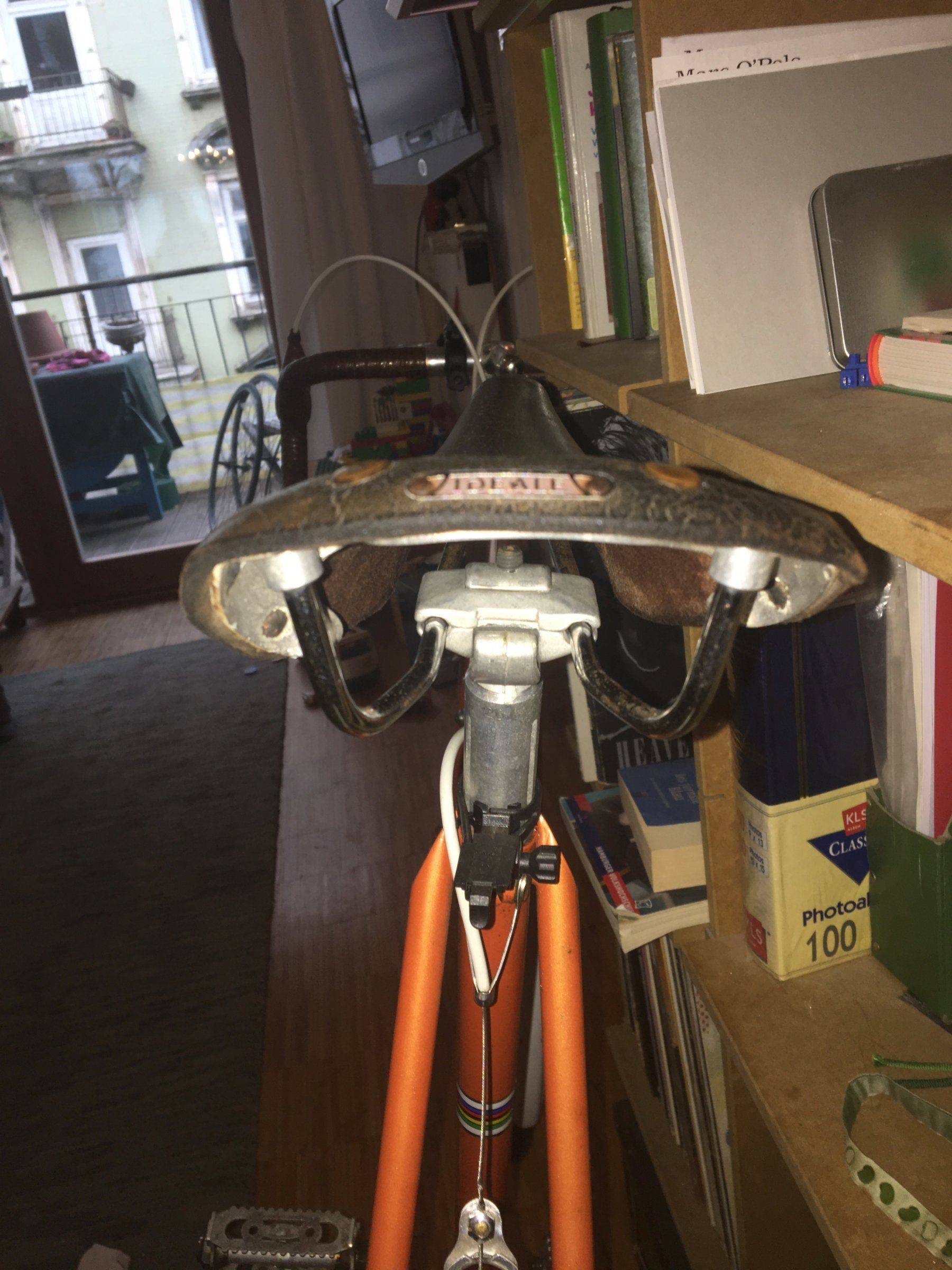

Wenn das Sattelleder soweit durchgespannt ist ist er dann hinüber?
Das ist der Tot wenn die Schraube ganz rausgedreht ist
Tipp
Beim kauf immer zuerst die unterseite begutachten wie weit die Schraube raus ist
Das kann das Ende sein, muss es aber nicht. Hier haben schon viele mit Erfolg solche Sättel wiederbelebt:
Entspannen, in warmem Wasser einweichen, wieder in Form bringen, mit einer Mullbinde umwickeln und trocknen lassen. Einen Versuch ist es immer wert.
Ja, aber das hängt stark vom Zustand des Leders ab. Ist es bereits rissig oder aber noch übermäßig in Fett ersäuft (Diejenigen, die so einen Kernledernen derart unsinnig überspannen meinen es auch meist mit dem Fett viel zu gut), dann wird das leider nix mehr. Aber prinzipiell führt die von Dir beschriebene Methode zu gut ein bis anderthalb Zentimeter Längenreduktion der Lederdecke, wenn man es richtig macht und die Decke noch nicht rissig oder eben nicht in Fett ertränkt ist. Dann muß man aber auch etwas mehr Geduld in die Formgebung stecken.
Und das Ganze hängt natürlich auch vom geforderten Preis ab. Mehr als € 30 würde ich für einen derart malträtierten Sattel also nicht zahlen.

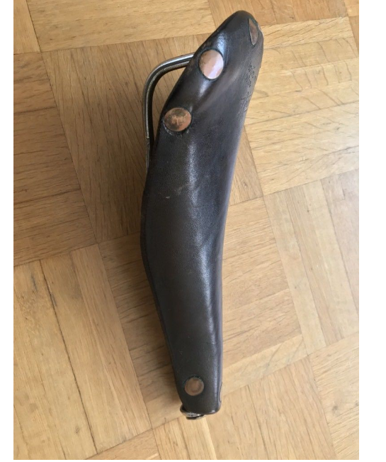

hier noch ein Bild
Soll 70 kosten und dann ist das auch mir zuviel.
