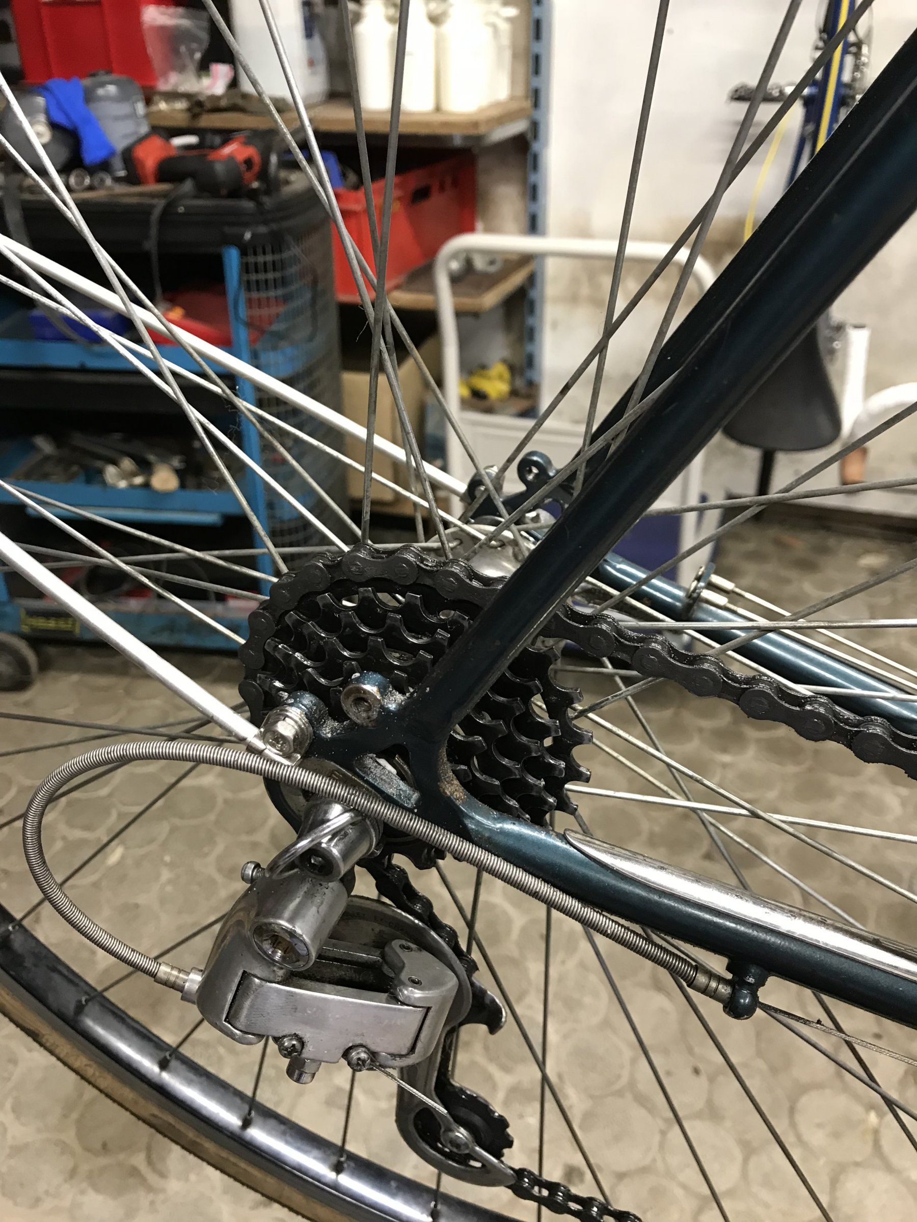

Hat jemand die Felge vielleicht auch und weiß was negatives zu berichten?
In meiner Zeit, als ich für Geld geschraubt habe (90er) sind mir diese Felgen dreimal über den Weg gelaufen. Jedesmal habe ich mich über diese Dinger geärgert. Sie vertragen vergleichsweise wenig Speichenspannung und neigen schnell zum chippen. Kein Vergleich mit gleich alten Mavic- oder Alesa-Felgen. Ich halte Dein Unterfangen für vergebliche Liebesmühe.
Sorry und Gruß ...
Deine Nabenflansche sind ok?
Ich hätte mal ein HR mit nahezu unsichtbaren Rissen im Hochflansch. Da gibt's dann seltsame Effekte.

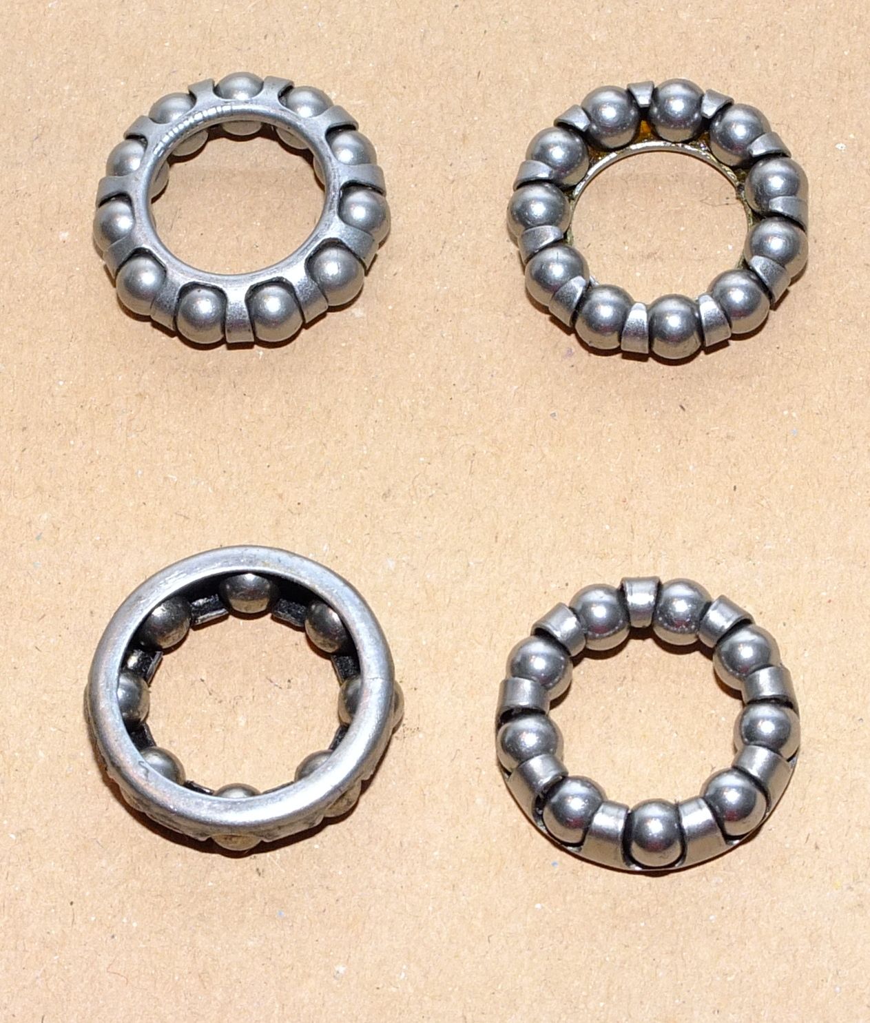

Genau , diese Kugelkäfige aus Blech sind nur Mittel zur Montagebeschleunigung in der Montage beim Hersteller und sonst zu nichts gut .
Hochwertige Kugelkäfige fassen genauso viele Kugeln wie auch einzeln eingelegt hineinpassen würden.
Kein Käfigbashing bitte - keine Freiheit für marodierende Einzelkugeln!!
In dem hier angeführten Beispiel (Steuersatz) aber nicht ( 15 Käfig ; 22 lose )
Aber es gibt tatsächlich gute Käfige die beim Tretlager z.B. 11 Stück1/4. Zoll Kugeln fassen , lose gehen auch nicht mehr , aber in der Regel fassen die nur 9 Stück und billige echt nur 7 Stück.
Bild obere Reihe = Shimano DA u.Campa Type, 11 stück.
Darunter = Shimano 600 EX , 9 Stück
von den 7er habe ich kein Bild , die schmeiss ich immer weg.
Sorry und Gruß ...
Sehr gut. Danke für deine Einschätzung. Hast du einen felgentipp? Müssten allerdings silbern dein. Ob Schlauch- oder Drahtreifen ist mir egal. Komme mit beiden klar
Da is sicher nix ;)
Ich nehme an, du hast das Problem nur hinten, oder?
Jap. Ganz genau ;)

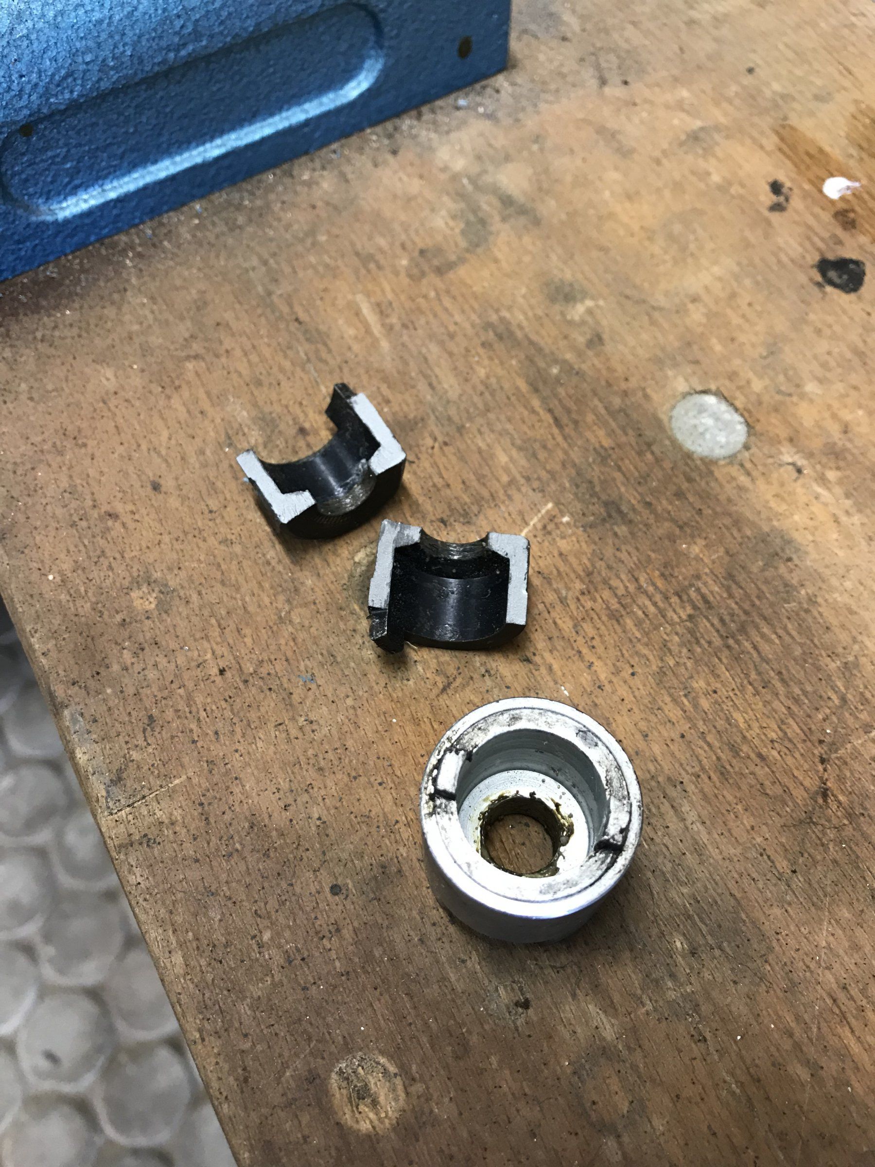

?? zum Lösen einer alten 15mm Campa Kurbelschraube in einer Strada Kurbel von 1980 ??
Ich will die Strada Kurbelgarnitur abziehen , um das Innenlager neu zu fetten und neu einzustellen . In der Innenlagerachse ist eine Kurbelschraube mit 15mm Sechskant montiert . Mit einer normalen 15mm Stecknuss kommt man da nicht in die Kurbelöffnung hinein, weil die Nuss außen zu dick ist .
Geht das Lösen der 15mm Kurbelschraube nur mit diesem speziellen 15mm Campa-Kurbelschlüssel , den ich leider nicht habe ( siehe Bild ) ?
Oder gibt es doch auch noch eine schlichte 15mm Stecknuss , die im Außendurchmesser schmal genug ist , um in die Kurbelöffnung zu passen ?
Danke für Tipps.
Danke für den Tipp mit der Baumarkt "Blechnuss" für 15mm Kurbelschrauben . Ich habe mir dieses Teil bei Toom besorgt. Kostet so um die 5 € und passt perfekt auf 15mm und 14mm Kurbelschrauben. .
Leider ist bei meiner Kurbelgarnitur in der Gegenkurbel die Campa Verschlußkappe vollständig fest gerostet im Kurbelgewinde. Der Innensechskant ist schon rund und vermurkst . Da half nur noch aufbohren der Kappe mit zwei 2,5mm Löchern und die anschließend der Versuch mit einem 2,5mm Stiftschlüssel Teil ausdrehen zu können. Aber zunächst muss erstmal Super-Caramba einige Tage einwirken. Hoffentlich klappt es dann .
Diese Kappen sind ausser zum festgammeln ohnehin für nichts gut , Blendwerk , ich lass die Immer ganz weg .
ich lass die Kappen bei meinen Rädern auch immer weg . Aber dieses Rad hab ich vor zwei Jahren mit bereits fest gegammelten Kappen so bekommen und nun bekomme ich eine der Kappen nicht mehr raus . Ohne Kappe weg leider keine Kurbel ab :(:( . Schei..
Ich habe gute Erfahrungen mit nem torx- aufsatz gemacht. Am besten einer, der ne spur zu gross ist. Den muss man dann etwas reinwürgen, aber dann klappts oft.
Meistens ist die stahlkappe an der Kurbelschraube festgerostet..caramba fluten und es sollte klappen.wenn die Kappe zu weit reingedreht ist kommt das sehr oft vor.sieht man ja auf dem Foto ganz gut

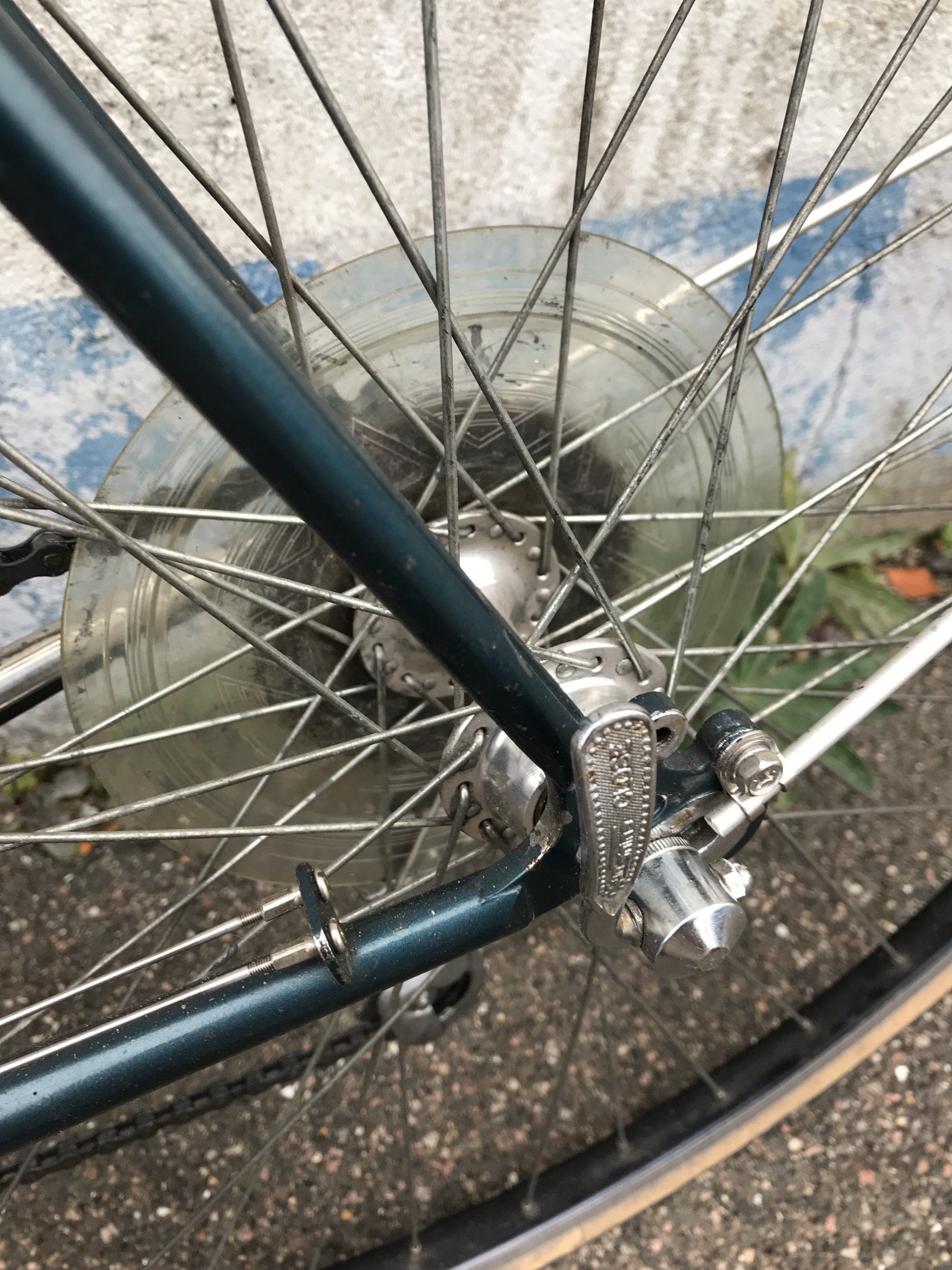

Moin,
wie werde ich diese Speichenschutzscheibe am einfachsten los?
a) in mehrere Teile zerbrechen und segmentweise rausziehen
b) Zahnkranz abnehmen
Die Scheibe lässt sich drehen.
Bitte lass es a) sein weil ich noch keinen passenden Abzieher habe :-)
Bitte lass es a) sein weil ich noch keinen passenden Abzieher habe :)
Massiv Kältespray innen auf die Scheibe und hoffen, dass sie sich rausbrechen läßt?

wenn Du Glück hast :
Die Scheibe an zwei gegenüberliegenden Stellen mit Blechschere/Seitenschneider radial einschneiden und wenn ausreichend spröde,auseinanderbrechen.
100 Punkte, b) war ja klar.
Hatte dann doch statt Kältespray einen passenden Abzieher - zwei sogar;
jetzt nur noch einen.
