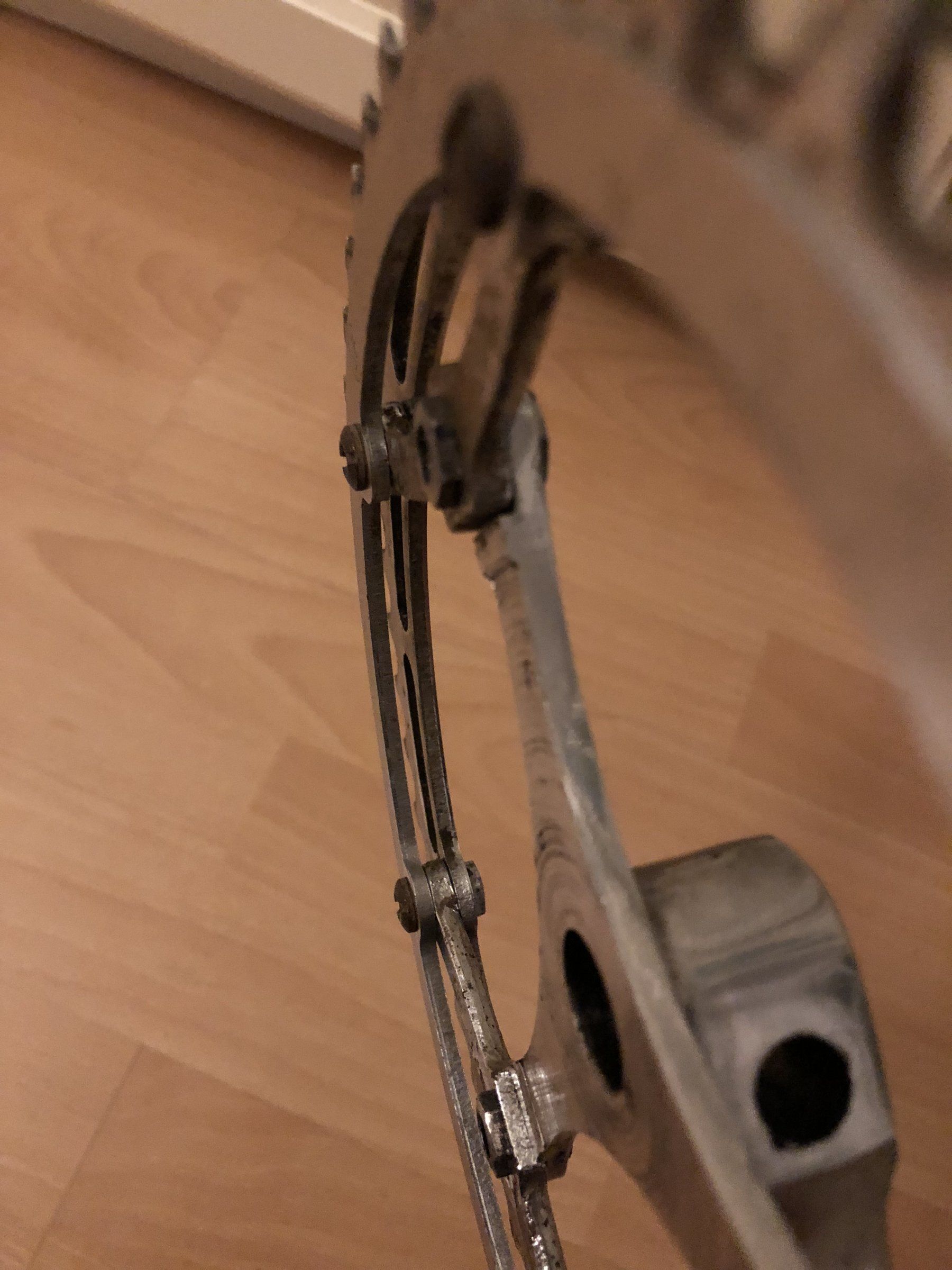

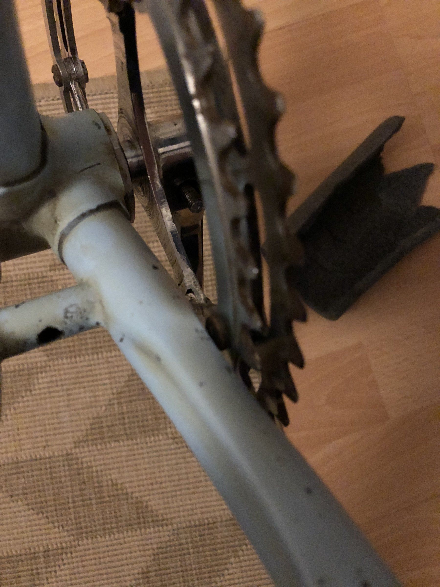

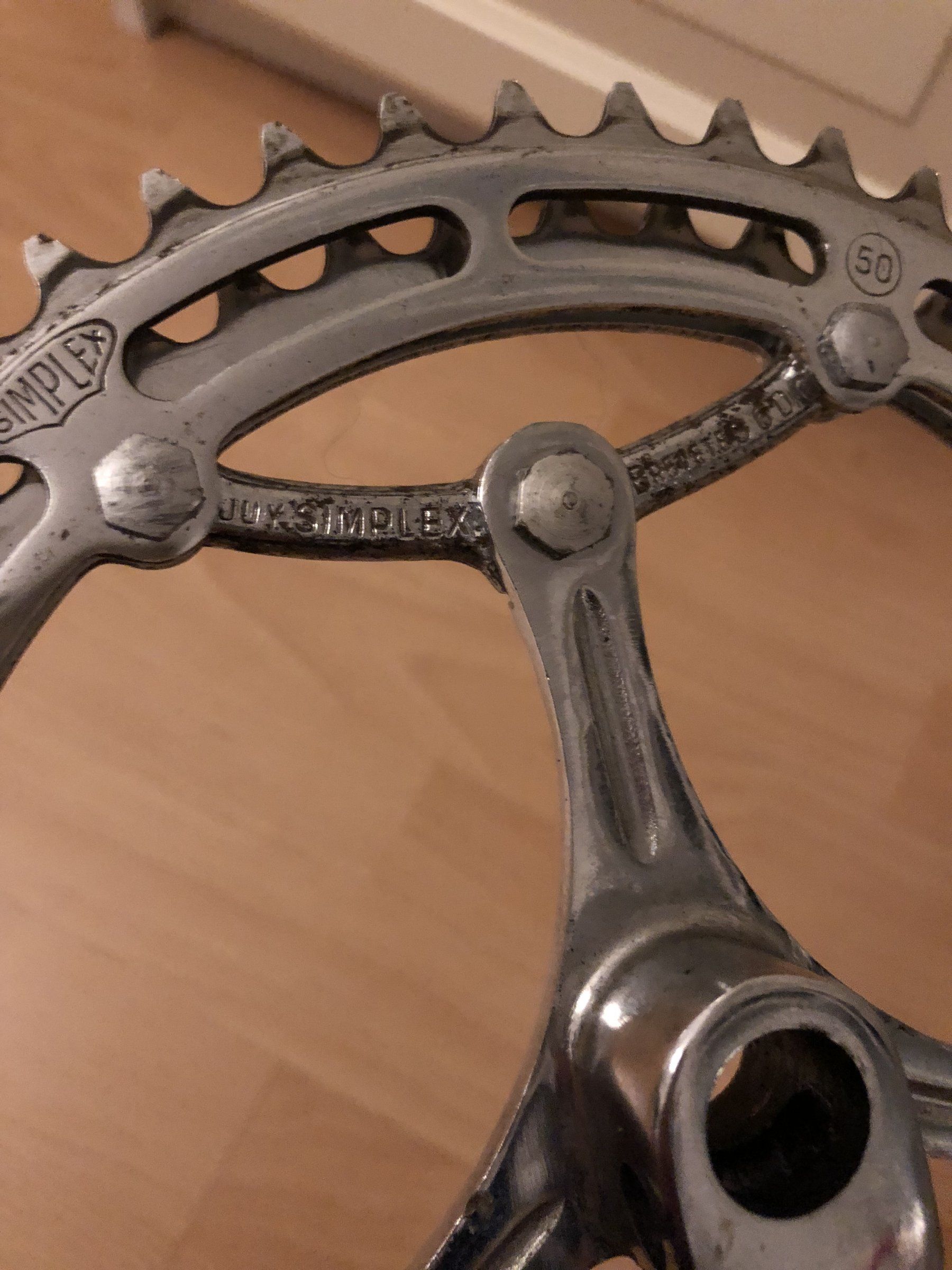

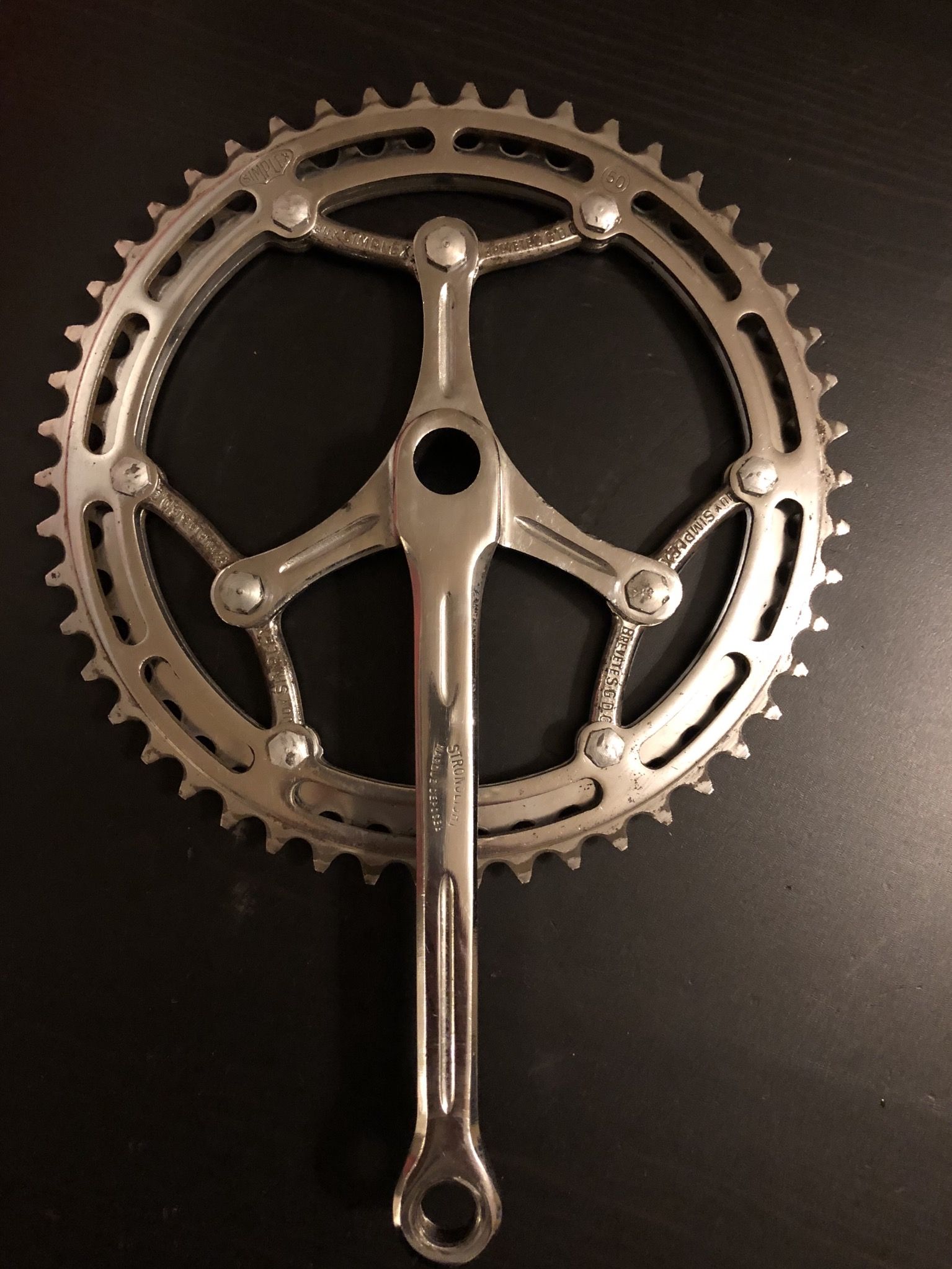

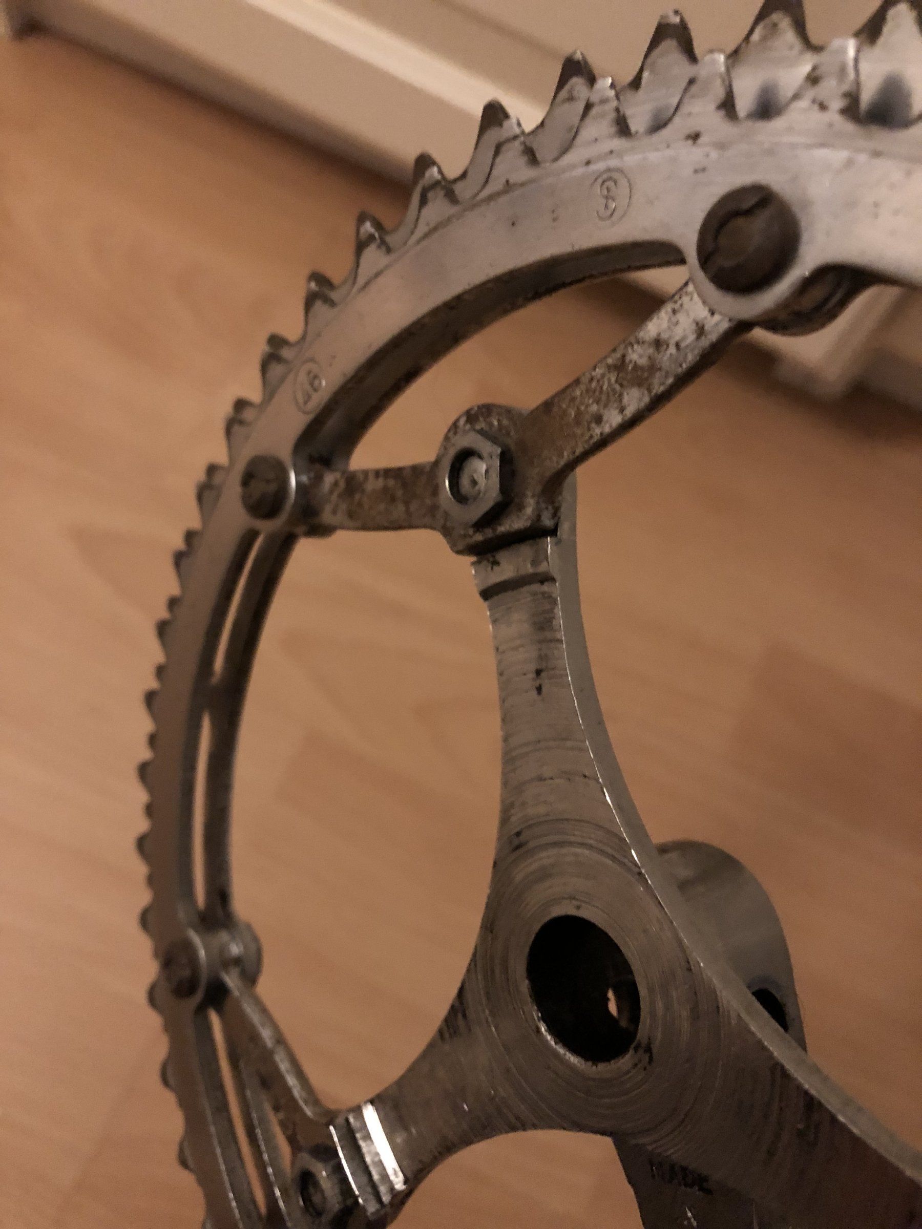

Folgende Situation.
Ich möchte diese SL Keilkurbel verbauen... es passt nur genau eine Innenlagerwelle von ca. 10 hier liegenden. Mit 132mm recht kurz. Hier schleifen nun, bzw schleift nichts weil sich die Kurbel nicht drehen lässt, die Muttern der Kettenblätter.
Längere Welle fällt aus, da hier der Innendurchmesser der Kurbel recht speziell zu sein scheint.
Spricht etwas technisch gesehen dagegen, die Kettenblätter aussen (statt nun innen) zu montieren und so die 3mm notwendigen Platz zu gewinnen? Ok die SL hat innen nochmal so eine Verstärungsaufnahme aber andere haben diese nicht wie bspw Nervar.

Folgende Situation.
Anhang anzeigen 606475 Anhang anzeigen 606476 Anhang anzeigen 606477 Anhang anzeigen 606478 Anhang anzeigen 606479
Passen denn die 2 Blätter + Kette noch unter den Kurbelarm?
Folgende Situation.
Da liegt ja wohl ein Denkfehler vor (entweder bei Dir oder bei mir;))
Wenn ich recht verstehe, willst Du den Kettenblattzusammenbau, also mit den drei Adapterärmchen nicht mehr auf der Rückseite der Kurbelarme, sondern vorne? Dann sind drei Millimeter falsch, es sind eher sechs, die jeweiligen Materialstärken von Kurbelarmen plus Adaptern.
Aye ich hab nen Denkfehler - klar neben den 3mm Versatz sinds dann die 5 mm für den Adapter + das Grosse Kettenblatt+ Kette. Dann wird das nix. schade. Muss ich wohl doch ne komplette Keilkurbelgarnitur mit Innenlager suchen. Merde
