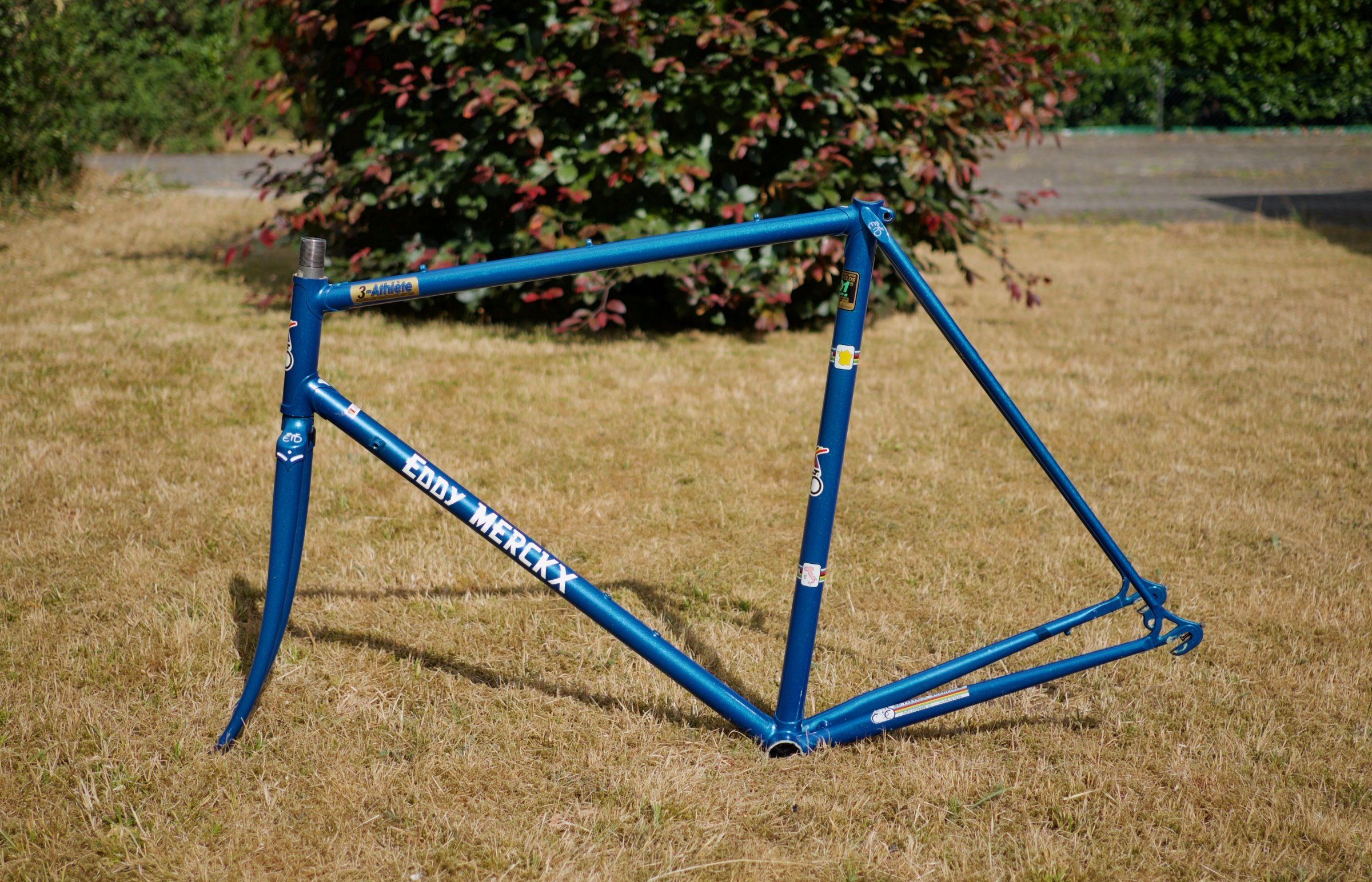

Aus welchem Rohrsatz besteht der Rahmen ?
Reynolds 501
Ist der Rahmen neu lackiert , das sieht so makellos aus .
Und , schlimmer , ist das wirklich ein Merckx ?
Der Rahmen ist m. E. sehr gut erhalten. Und das sollte wirklich ein echter Merckx sein. Hoffe ich.
Ja sieht aus wie ein wirklicher Merckx , und top erhalten .

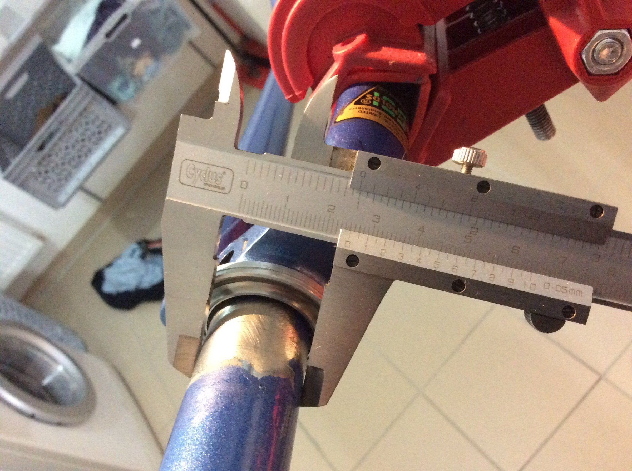

eine 26,8er stütze soll da passen , da der Rohrsatz 501 in der Sattelmuffe eine Wandung von 0,9mm hat , und das Rohr selbst
28,6mm aussen hat .

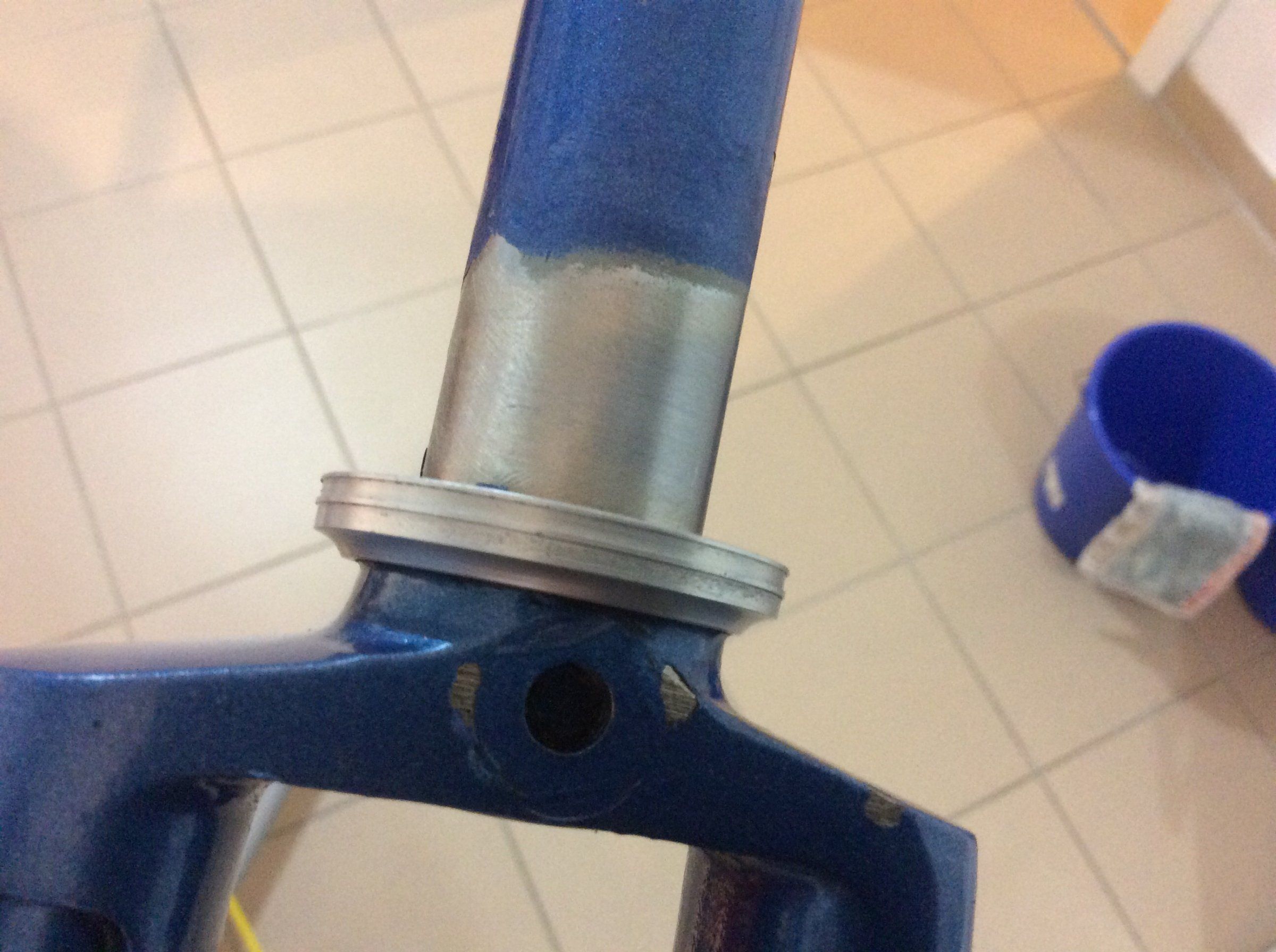

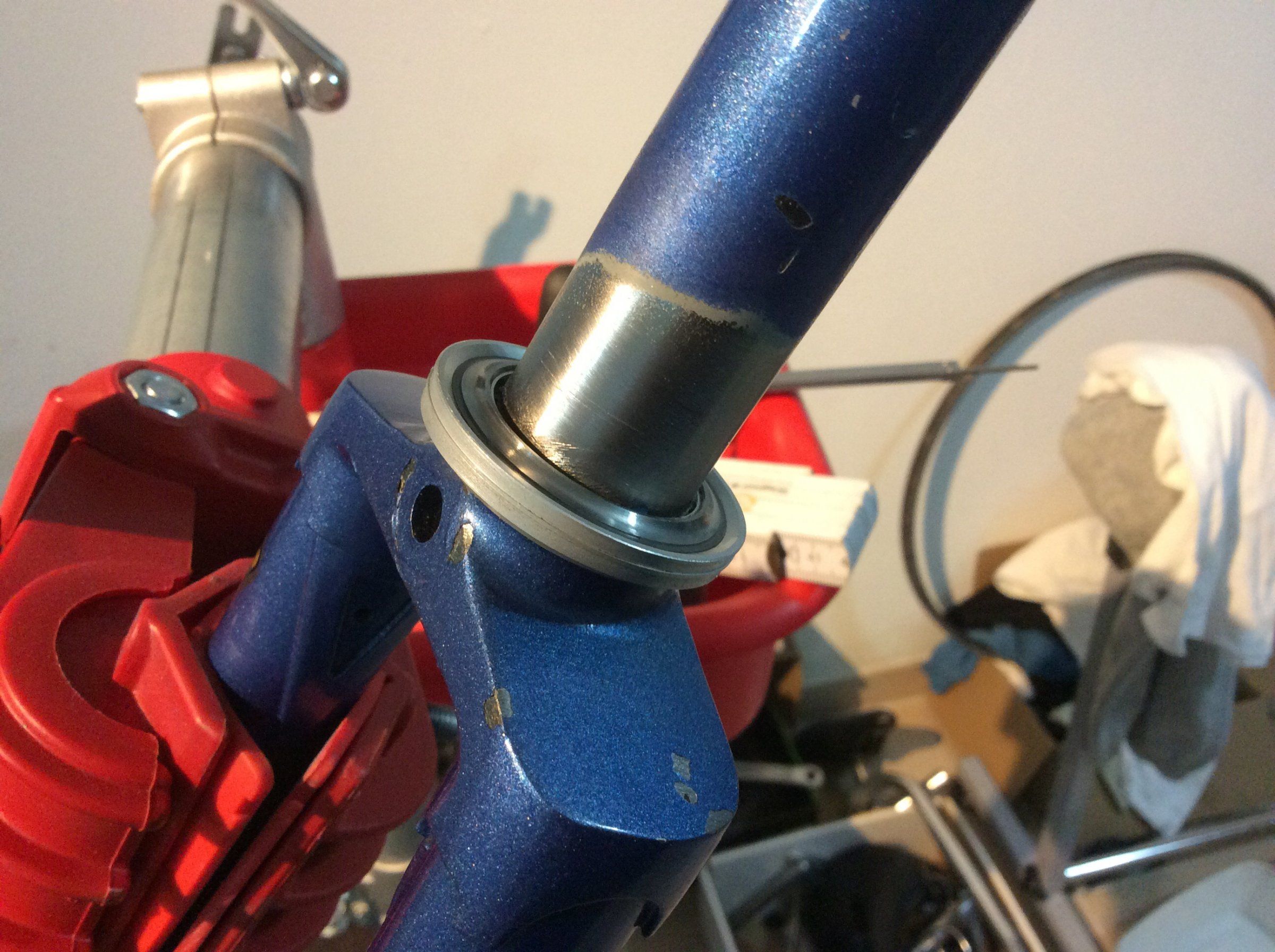

Innen ist es leider nicht extra verstärkt wie bei manchen Franzosen-Gabeln sonst. Ich bin jetzt mal mit 240er Schmirgelpapier drüber. War schnell keine nennenswerte Kerbe mehr da. Wäre die Gabel so gekommen, hätte ich nichts gedacht - so bleibt trotzdem ein bisschen ein komisches Gefühl über. Wobei mir der Verstand sagt, dass das unnötig ist. Wäre der Schaft rostig gewesen hätte ich bedenkenlos soviel geschmirgelt.
Sieht jetzt so aus

Und wie sieht die untere Steuersatzschale innen aus? gibt es dort auch Schleifspuren? Welchen Innendurchmesser hat sie?
Da war üppig Platz, da muss schon ordentlich was dazwischengeklemmt haben. So haben sie null Berührung. Habe auch die ein wenig geglättet, aber nicht so akkurat, da ja sowieso kein Kontakt. Habe den Steuersatz und die Gabel wieder montiert. Werde einfach nach ein paar Ausfahrten nochmal schauen. Da muss irgendwie mal was dazwischengekommen sein, anders kann ich mir das nicht erklären.
dann wäre die lenkunkung schwergegangen,aber das kann man nicht mehr erforschen,wennso wäre würde derVk das auch nicht bestätigen
28,6mm aussen hat .
Bei 0,9 wäre 26,6 die richtige Stütze. Ich verstehe die ganzen Diskussionen darum nicht, das ist doch nicht wirklich schwer. Das Einzige, was hier variabel sein könnte ist, dass es, wenn ich das richtig verstanden habe, dass es 501 in diversen Abmessungen/Wandstärken gab.
Nun, ich weiß einfach nicht, wie viel Spiel solch eine Sattelstütze haben sollte. Ich habe gerade eine mit 26,2 mm reingesteckt - und die verliert sich im Rohr.
Also wenn man einen Innendurchmesser des Sattelrohrs von 26,8 mm hat, dann nimmt man auch eine 26,8er Sattelstütze?
Technik mal vorab,0 auf 0 geht nicht,jede Sattelstütze hat Untermass um u bei 2 bis 4 /100 mm
Meine Erfahrung hat mich gelehrt :
Eine Sattelstütze die signiert ist mit z.B. 26,8 hat real gemessen immer ca. 5/100 mm Untermaß , ist also nur 26,75 .
Die Bohrung gemessen ist jetzt schon 26,68 , ausgeschmirgelt (wg. Grat und Farbnebel) sicherlich dann 26,7x .
Ich verwende da keine 26,6er Stütze , die rutscht schon von selbst rein und man muss die Klemmschraube schon ganz schön anknallen .
Nehme bitte mal eine NOS Stütze und mess die mal nach...:rolleyes:
Und ja , fast alle Reynoldsrohrsätze gibt es in diversen Abmessungen ( 501 z.B. auch in 1,0 x 0,7 )
also der hübsche Aufkleber kennzeichnet genau betrachtet nur die StahlSORTE , mehr nicht.
Ja, aber bei 0,9 hast du halt keine 26,8. Irgendwie kann ich aber auch nicht glauben, dass 501 immer 0,9 mm haben soll, das ist ja quasi Wasserrohr.
Sitzrohre sind bei Reynolds "single butted! , also ein Stückchen oben hat 0,9 , weiter runter bis zum Ende dann 0,6 mm , die 0,9 macht man nach oben , damit die Bohrung nach dem Löten noch ausgerieben werden kann .
Und nebenbei 0,9mm ist noch weit von Wasserrohr entfernt .
