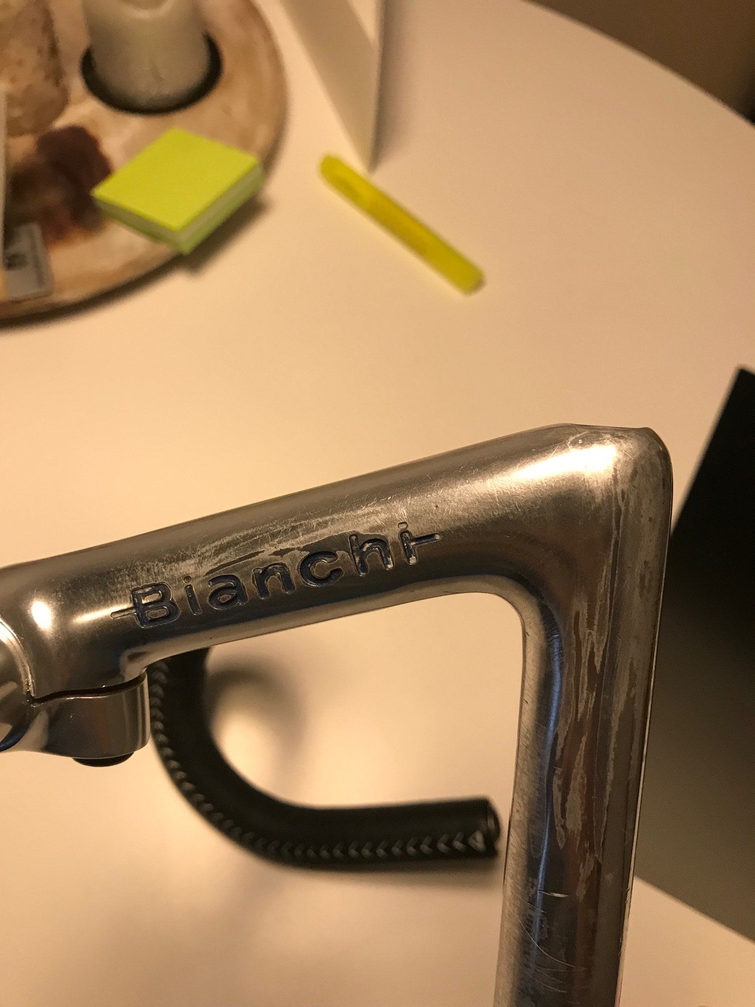

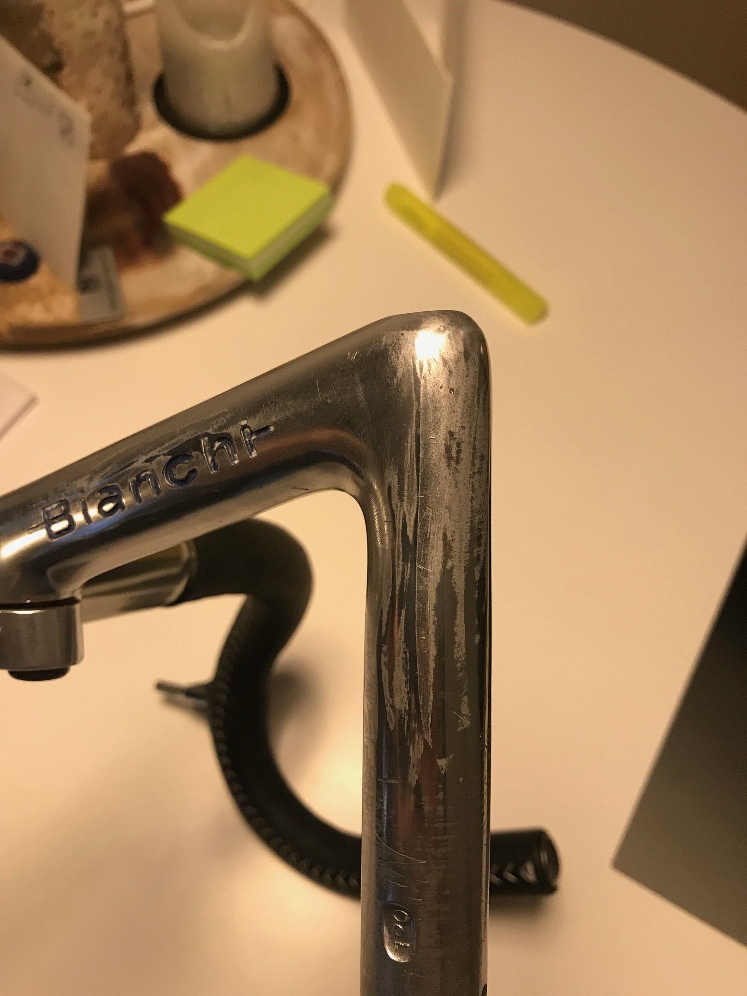

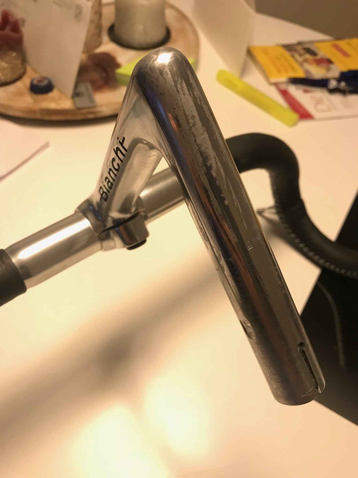

Bin mir nicht sicher, aber für mich sieht es aus, als ob du an einigen Stellen schon die harte Oxydschicht abpoliert hast. Wenn du dort weiter machst, dann kommt der Spiegelglanz. Das Problem das du dann hast, ist, dass du jetzt den kompletten Vorbau auf Spiegelglanz polieren musst.Hi,
ich bin darüber einen Vorbau bisschen aufzuwerten (ich sage extra nicht auf super Glanz zu polieren). Nun habe ich gröbere Kratzer leicht mit 1000er Schleifpapier gleichmäßig herausgeschliffen, nass abgewischt, getrocknet und angefangen mit Autosol zu polieren.
Leider ist mir jetzt aufgefallen, dass er sehr "fleckig" geworden ist und ich weiß nicht wie ich ihn retten kann, sodass er gleichmäßig wird?
Bitte um Bastelhilfe.
