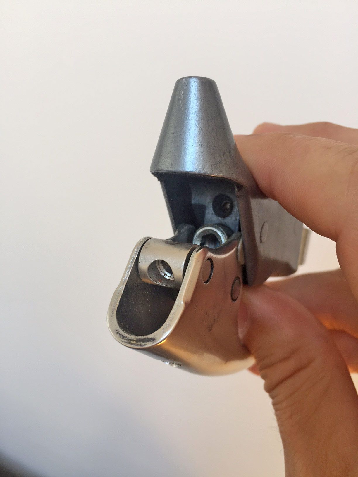

Normal geht das , Hebel ganz anziehen an den Lenker und Innensechskantschlüssel am Seil vorbei schieben , ist genügend lose da wenn es an der Bremse selbst ab ist .
Aber bei Suntour vielleicht ja nicht .
Und was macht man , wenn so eine Montageöffnung gar nicht da ist ?
Seil am Griff selbst aushängen ?
Im Moment denkst Du ein wenig zu kompliziert bzw. hast Dich da gedanklich etwas verrannt :D
Es gibt Suntour Hebel bei denen in den Hebeln Löcher sind damit man an die Schraube kommt. Und es gibt Suntour Hebel bei denen man wie bei Shimano die Bremse zieht und dann oben vorbei zur Schraube kommt.
Falls Du mal Hebel findest bei denen eine Demontage nicht möglich ist sag Bescheid :)
Also bei denen hier – und darum gings mir, weil ich sonst damit auch nix zu tun hatte – ist nichts mit aushängen oder den üblichen Lösemöglichkeiten. Einzig das durch einen Nupsi verschlossene Loch im Griff bietet den Zugang zum Inbus. So weit auf, wie auf dem Foto gehts ja am Lenker nicht …
Aha , ja dann ist das klar , das verstehe sogar ich .....

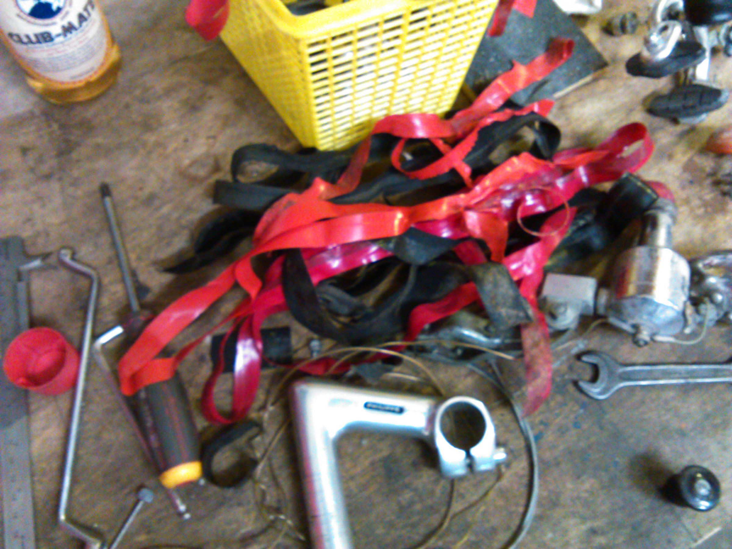

Sagt mal die Franzosen... haben die tatsächlich 7mm Innensechskantschrauben beim Fahrradvorbau montiert?
Oder steh ich hier iwie auf irgend einem Schlauch?
Kenn ich eigentlich nur von den Italienern - bei den selbstabziehenden Kurbelschrauben ...
Am Vorbau findet man M6 (ganz selten ) M7 (auch selten ) M8 ( ganz häufig ) und auch M8x1 ( selten ) sowohl zur Lenkerklemmung und auch zur Schaftklemmung .
Wie immer mit den manchmal merkwürdigen Gewinden beim Rad : " Alles nur um die Russen zu verwirren" ....:rolleyes::confused:

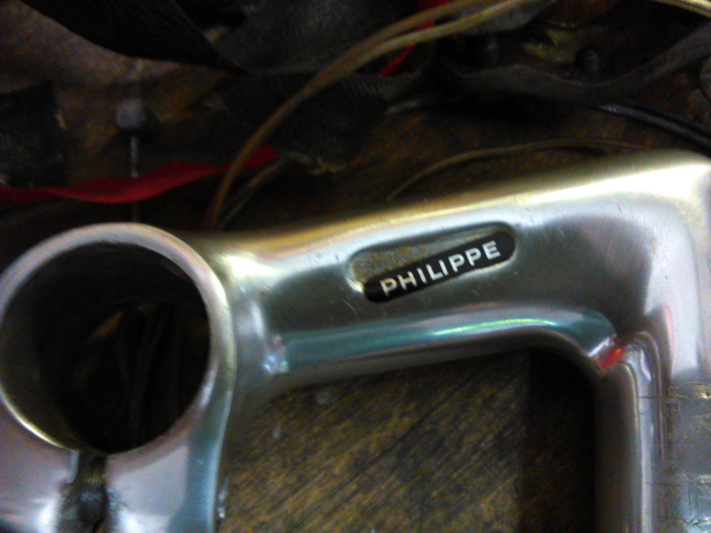

Habe ich schon zweimal gehabt und einen 8ter Imbus runtergefeilt.
Wenn de Phillipe Vorbau ein Franzose ist.
Das meinst du doch um den Vorbau in die Gabel zu Klemmen oder?
