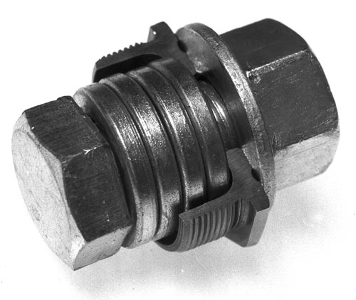

Geht bestimmt auch.....hatten wir nicht schon mal ein YouTube Video dazu?Die Onkel Sheldon Variante:
Geht nicht bei Rechtsgewinde
Stimmt geht ja auch in Löserichtung auf - außer man kontert von außen z.B. dann ginge es.
Nein, Denkfehler
Nein, Denkfehler
Hm, nein, denke ich. Je nachdem, ob Schraube oder Mutter im Gehäuse stecken, ändert man die Richtung, in der Kraft aufgebaut wird.
Edith: Auch Unsinn, wie rum die drinstecken ist egal. Interessant ist, ob ich von drinnen Kraft einleite, wenn ich die Nuss im Uhrzeigersinn drehe, oder von außen auch im Uhrzeigersinn. So habe ich zwei Drehrichtungen.Hm, nein, denke ich. Je nachdem, ob Schraube oder Mutter im Gehäuse stecken, ändert man die Richtung, in der Kraft aufgebaut wird.
Denk doch noch mal drüber nach

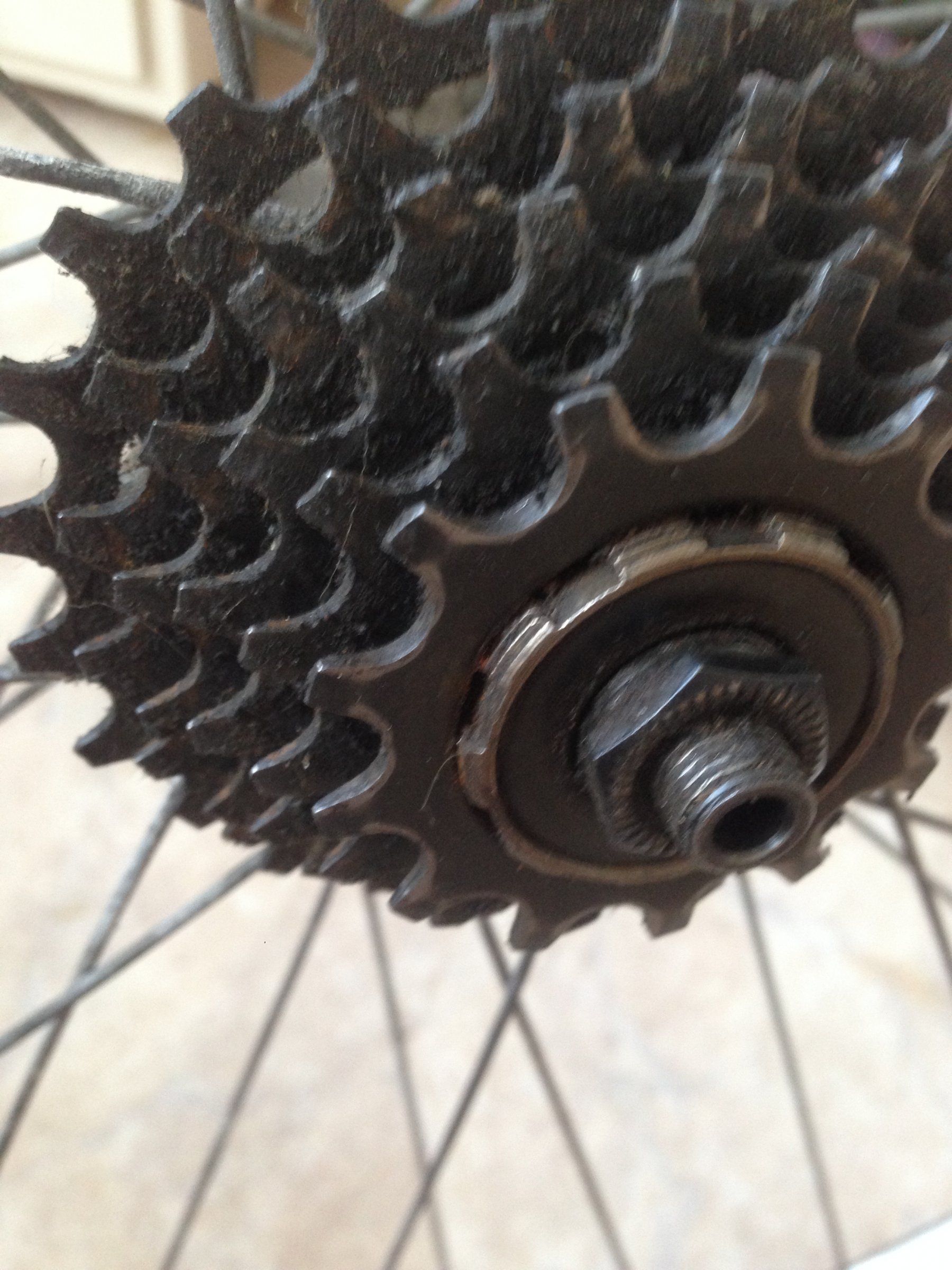

Ich glaub ich probiere vorher mit Syphon Zange
oder einem passenden Kranzabzieher, den man per Achsgewinde anpressen könnte.
doch, du musst nur von der anderen Seite Schrauben.Geht nicht bei Rechtsgewinde
Ich schaue mir mal meinen Fundus an ob da einer dabei ist, den ich über die Achse bis zu den Nuten kriege.
Jemand ne Idee, wie ich diesen Kranz runterkriege? Mit zwei Kettenpeitschen?
Sehe jedenfalls keine Aufnahme für einen Abzieher, wie gewohnt.
