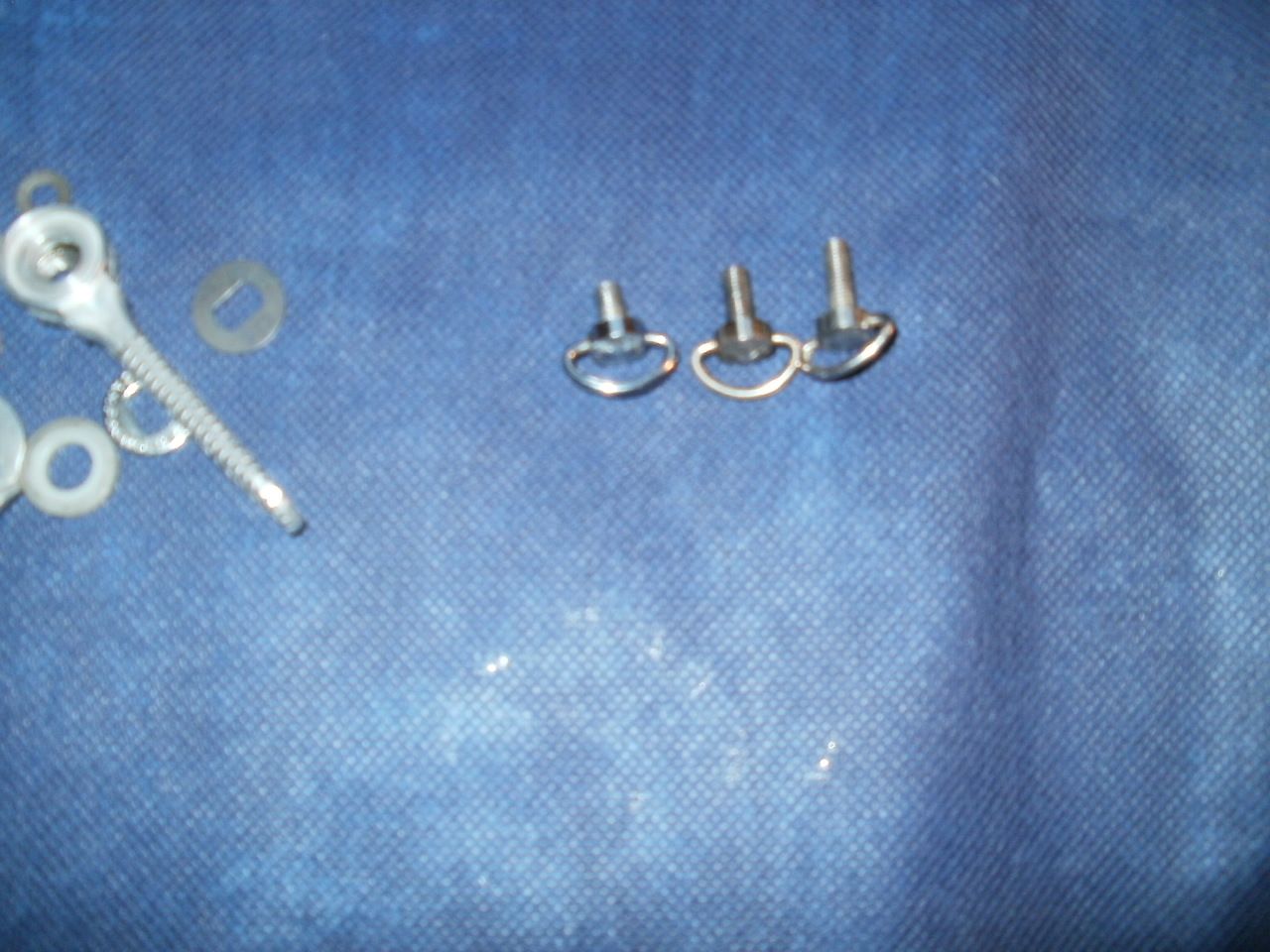

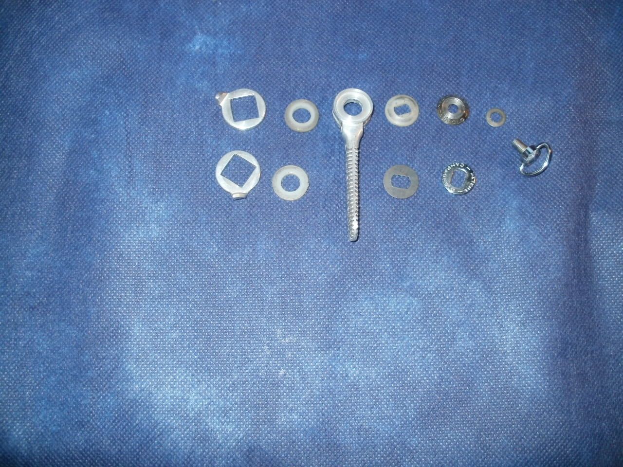

mir fehlt die äußere Scheibe aus Kunststoff (0190/06):
Ich weiß aber nicht ob es mal eine Version ohne gegeben hat.
Wüsste aber nicht wie das funktionieren sollte, mit Metall hätte man da zu viel Reibung.
Ob hier jemand mehr weiß? :idee:

Au weia, auf Deinem Bild erkenne ich die Kunststoffscheiben (0190/04 -/06) erst richtig.
Die kleine U-Scheibe (0190/07) fehlt mir auf jeden Fall.
Schaue mir jetzt mal dir SR-Hebel an, welche ich vom Ajaccio abgebaut habe, und vergleiche.
Wie gesagt, mit den Gipiemme-Hebeln hat alles wunschgemäß funktioniert!
Moin @Winston98 ,mess doch bitte mal die Länge der Schraube, hast Du eine 8mm oder 11mm Schraube?
Bei mir die untere Zusammenstellung vorhanden bzw. verbaut!
Hast Du die Länge der Schraube mal überprüft?

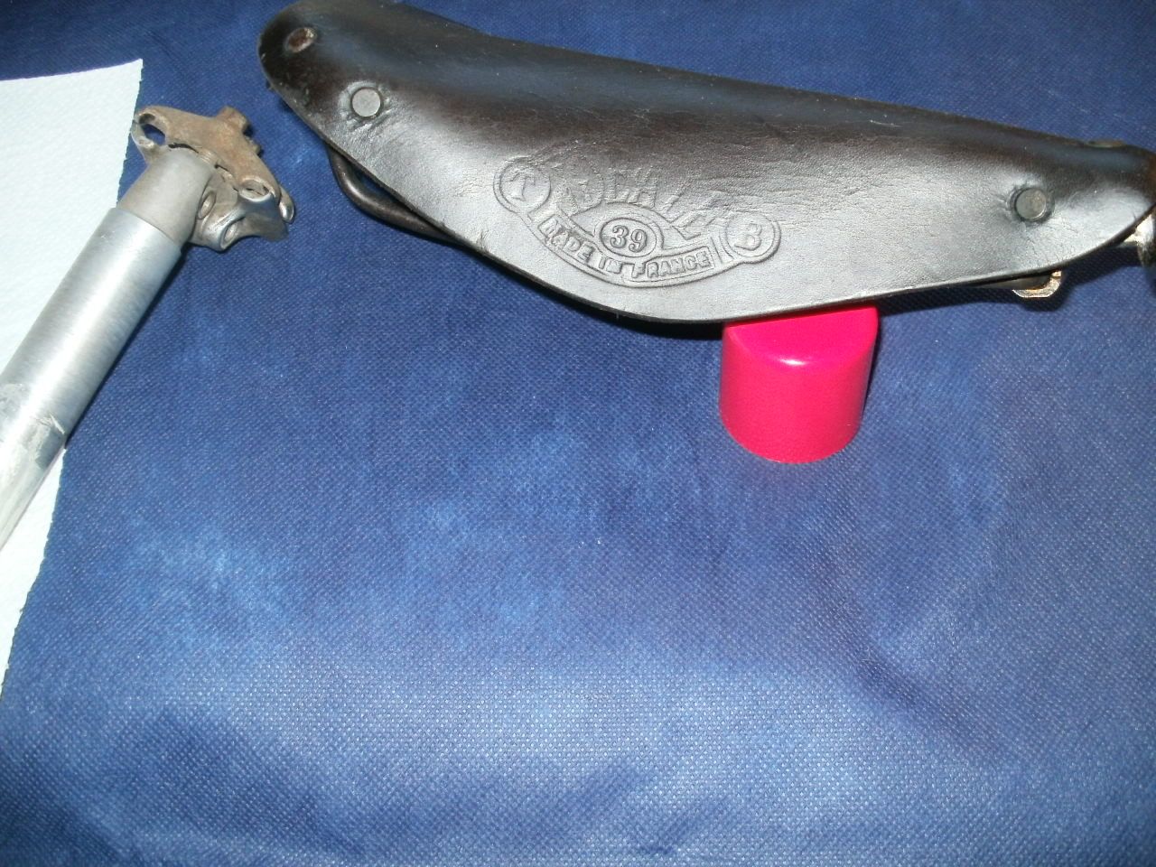

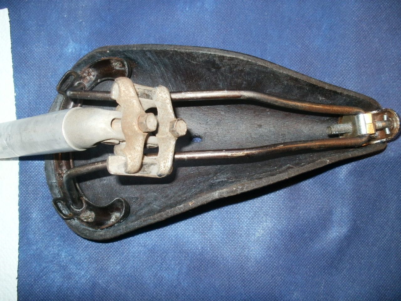

Ich habe hier zwei schöne alte Teile, die ich gerne an einem Projekt verbauen möchte.
Zum einen, eine Campa 2 Bolt SS und zum anderen einen Ideale 39 Sattel.
Die beiden lassen sich aber nicht so ohne weiteres verheiraten, da das Sattelgestell
zu schmal ist. Irgendwelche Tipps?
