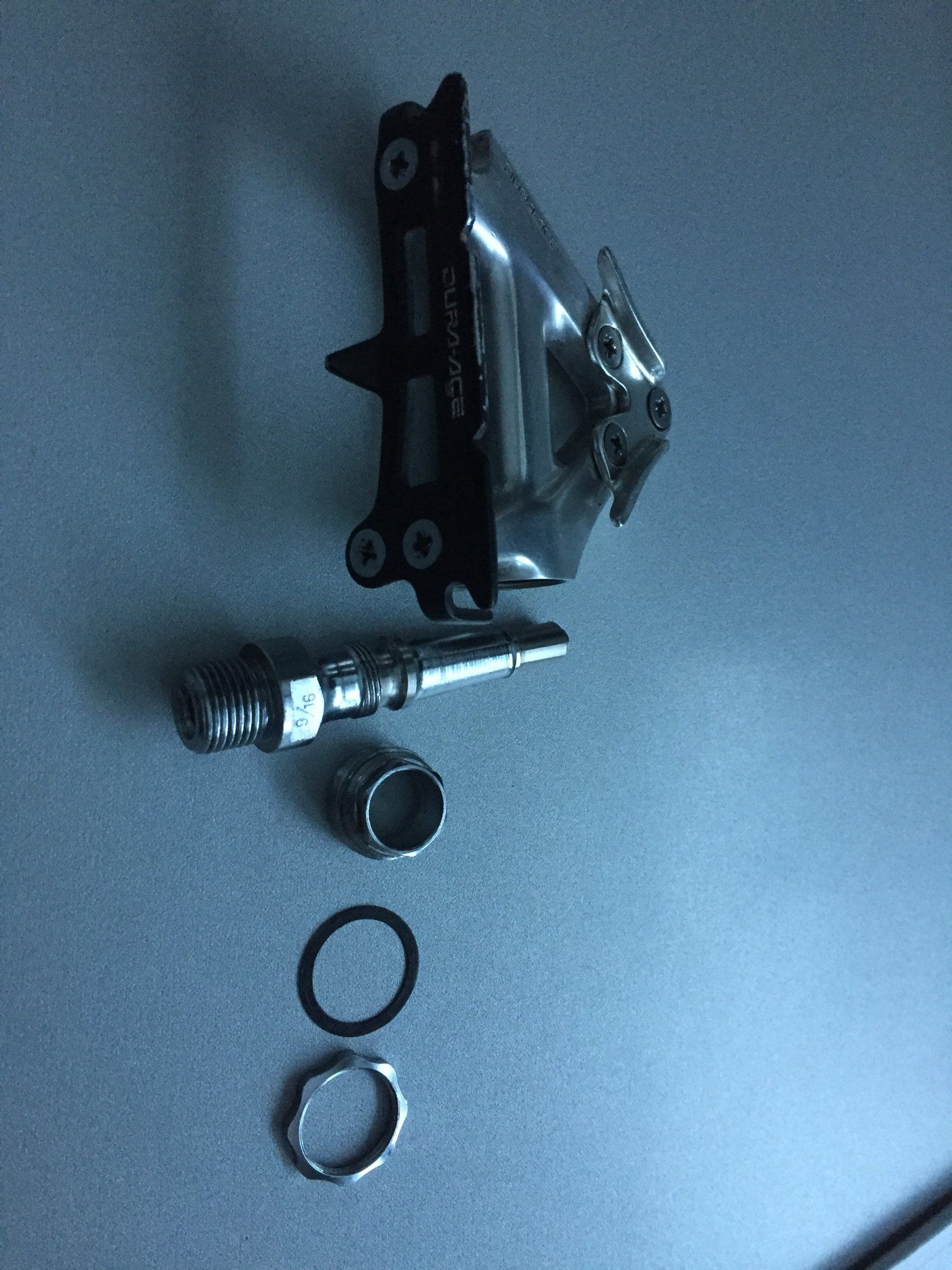

Ich Schlauberger wollte mein Dura ace Pedal überholen, jetzt krieg ich es nicht mehr zusammen.
oben sind 14 Kügelchen, richtig?
Ich krieg aber die Achse nicht mehr fest. Was mache ich falsch oder fehlt mir ein Teil?

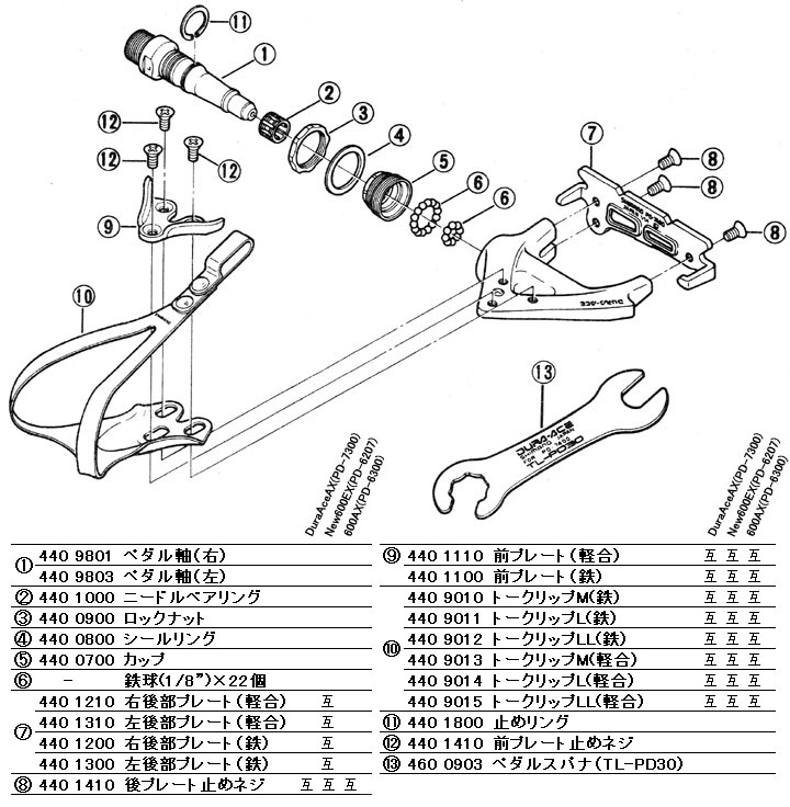

Habe gerade mal nach der Exzeichnung gesucht:
und hoffe das Dir das hilft.
EDITh fragt sich gerade ob da wirklich noch ein Kugellager an der Spitze des Achse sitzt? :eek:
EDITh ergänzt:
Ja da gibt es wirklich ein Lager in an der Spitze:
Ja , zusätzlich zum Nadellager sind ganz aussen noch diese Kugeln , die Spitze der Achse ist als Kugellaufbahn ausgeführt .
Glaub meine Achse sieht etwas anders aus. Ist auch PD 7400.
Nach der Zeichnung fehlt bei mir Nr. 11. Soll das ein Sprengring sein?
Ich verstehe auch die Funktion des zweiten Gewindes auf der Achse mit der (größeren Steigung) nicht.
Wo bekommt man den noch solche Kleinteile!???
VG uwe
Kann das so eine Schmutzrausförderschnecke sein , also ein gegenläufiges grobes Gewinde , das Partikel daran hindert in das Pedal zu gelangen ?
