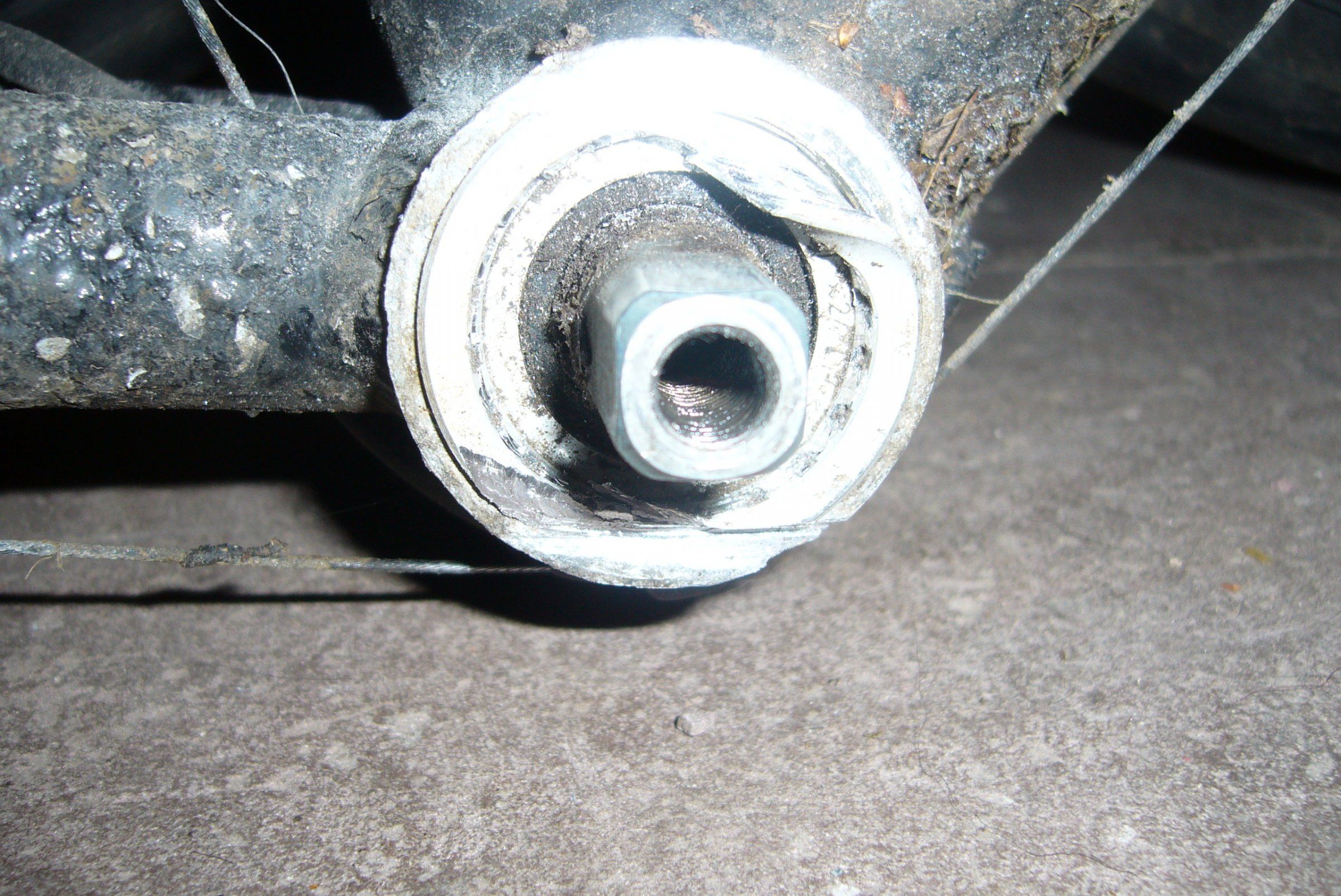

Hier ist eigentlich alles zu spät, aber vllt. weiß ja jemand noch was:Anhang anzeigen 504640Ein Patronenlager, Alu in Alu hat sich allen Demontageversuchen widersetzt. Wahrscheinlich damals ohne Fett montiert, weiß ich nicht mehr. Das Vielzahnwerkzeug war richtig schön mithilfe der Kurbelschraube fixiert, hat trotzdem alles rund"gefräst". Und dann Schraubstock, zwei parallele Flächen: akribisch ausgerichtet, abgeschert...

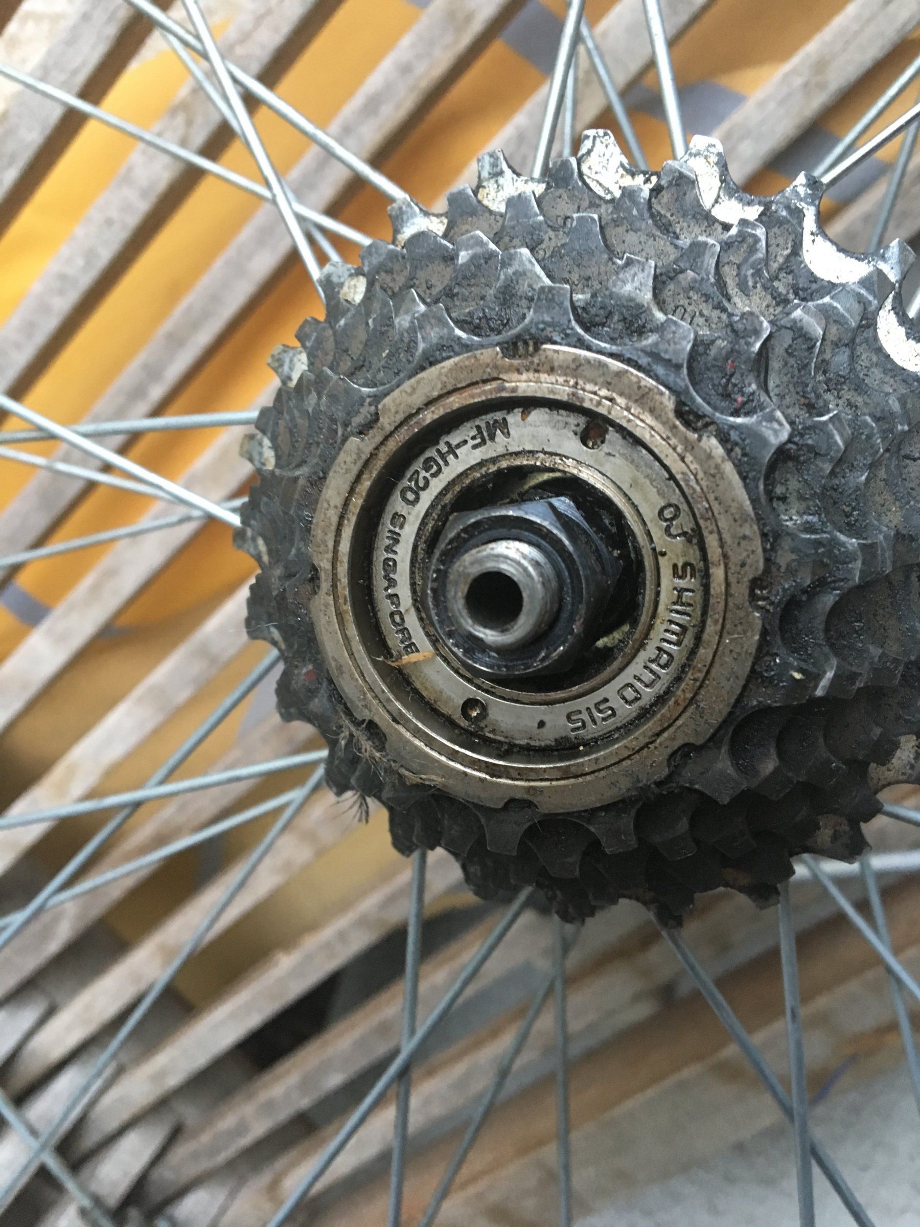

Habe hier ein altes Laufrad mit Sachs Maillard-Nabe (Datumsprägung 11 91) und einer Shimano HG20 6-fach-Kassette, siehe Foto.
Kann mir vielleicht jemand sagen, wie ich die Kassette runterbekomme? Ist das kleinste Ritzel geschraubt wie bei den Uniglide-Kassetten? Oder ist es gar ein Schraubkranz?

Danke!MF-HG20 ist ein Schraubkranz. Zur Demontage brauchst Du Shimano TL-FW30 oder baugleiche Werkzeuge![]()
