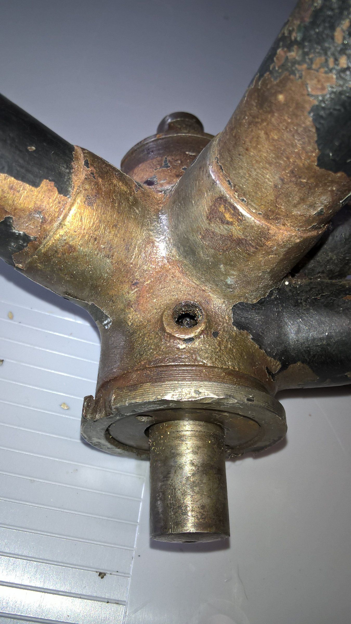

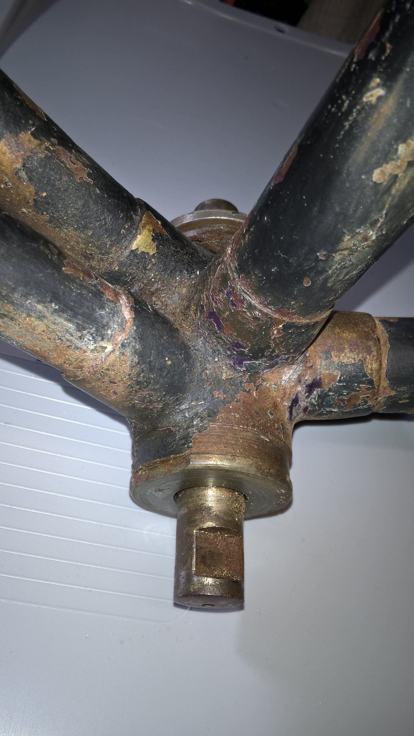

Ich möchte dieses französische Tretlager aus den 20er Jahren öffnen (Automoto, etwa 1924 - wie man an den Lila-Farbresten erkennen kann (Die Älteren unter uns erinnern sich ;-))
Bevor ich jetzt zu den lägeren Hebeln greife wäre es natürlich wichtig zu wissen, welche Drehrichtung hier die richtige ist! Links - rechts, rechts - links?
Nachtrag/Lösung: Das Tretlager hat ein klassisches französisches Gewinde - Auf beiden Seiten Rechts!

Links wird Rechtsgewinde sein, da aufmachen und schauen ob von der anderen Seite Gewindegänge zu sehen sind und ob die die gleiche oder andersrum Richtung haben.

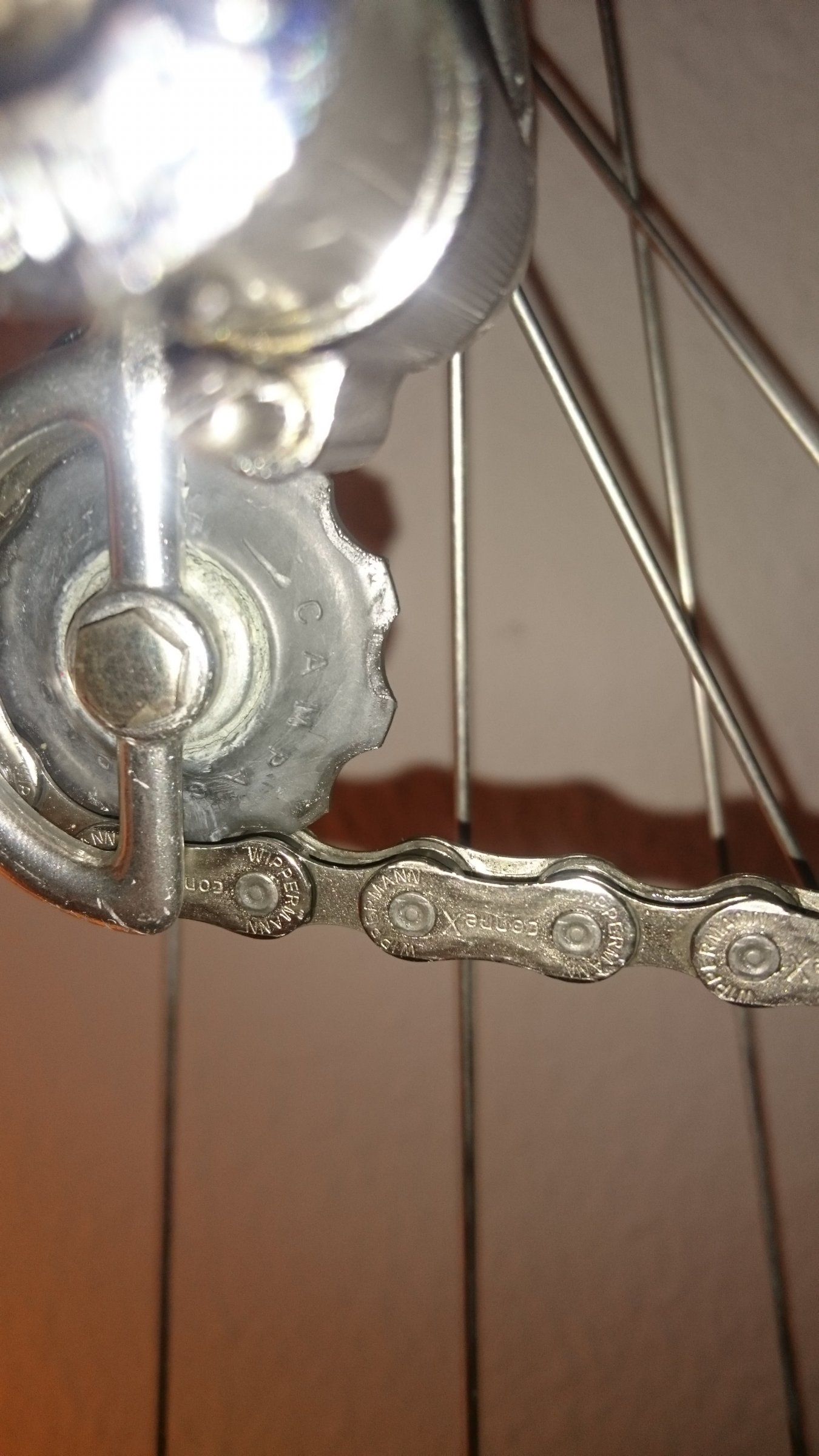

ich habe heute ne neue Kette, Connex 808, verbaut. Leider läuft die Kette nicht ganz sauber. Die Schaltröllchen vom verwendeten Nuovo Record Schaltwerk fluchten nicht 100% mit den einzelnen Kettengliedern. Soll heissen, dass die "Zacken" zunächst auf den Nieten aufliegen und dann erst in den Hohlraum rutschen. Dadurch vibriert die Kette, weil sie jedesmal leicht nach unten gedrückt wird.
Ich hoffe es ist einigermaßen verständlich was ich meine.
Anbei noch ein Bild, ich hoffe darauf erkennt man das Problem.
Danke für euren Rat und viele Grüße
Chris
5-6fach Kette verwenden :bier:
Sind die Pulleys denn noch gut oder schon verschlissen? Sonst teste doch einfach modernere Pulleys.
