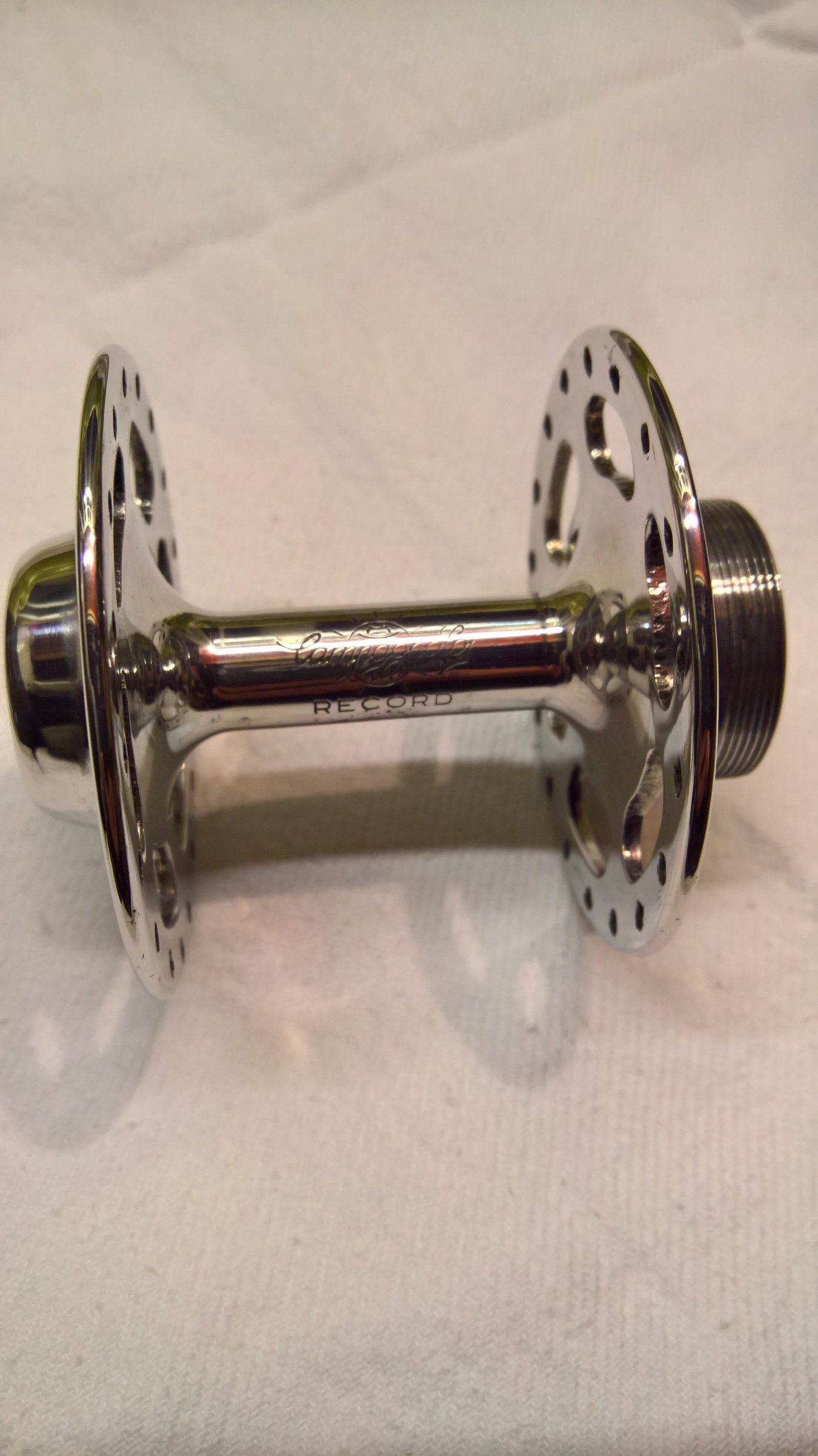

prinzipiell ist das ein Schraubkranz, auf selbigem Gewinde.
Es Gibt auch Zahnräder mit diesem Gewinde, Bahnbereich, Singelseed Fixie / starr und eben Freilauf.
gibts auch noch in neu

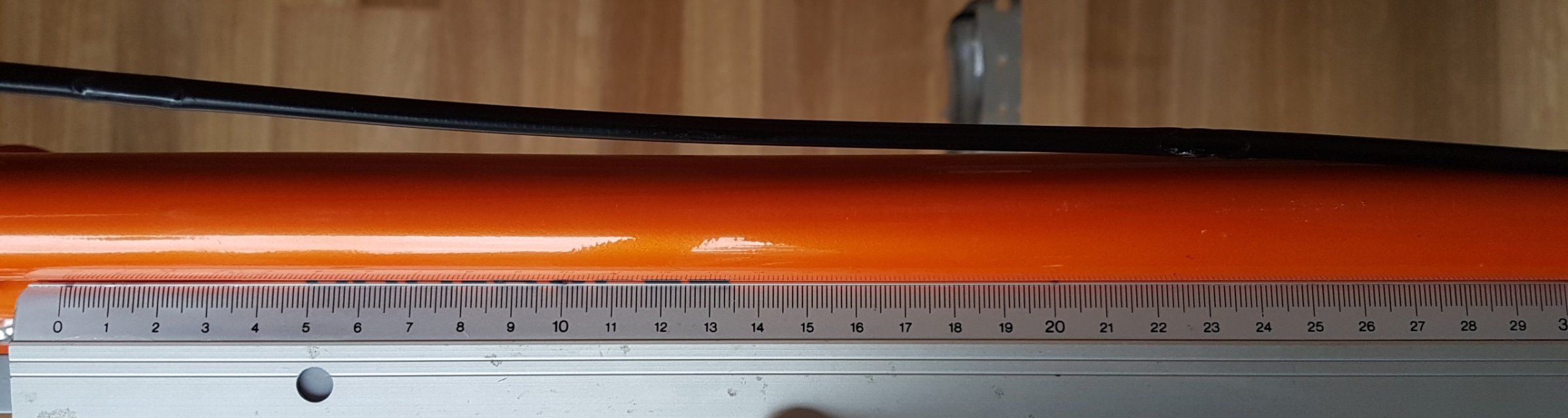

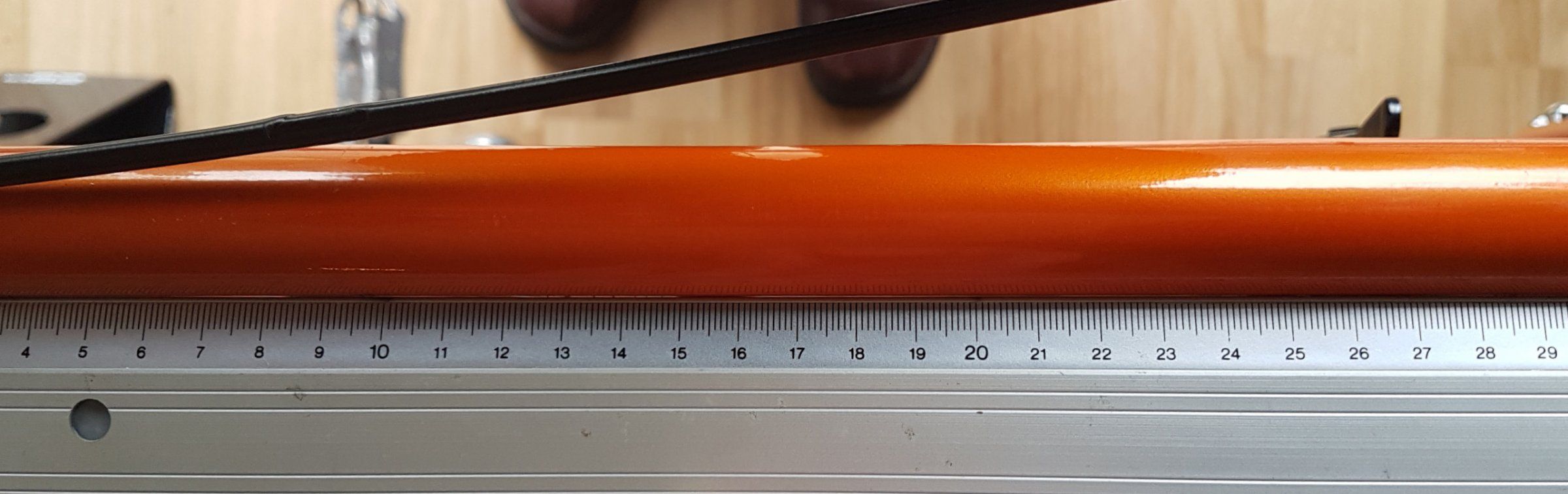

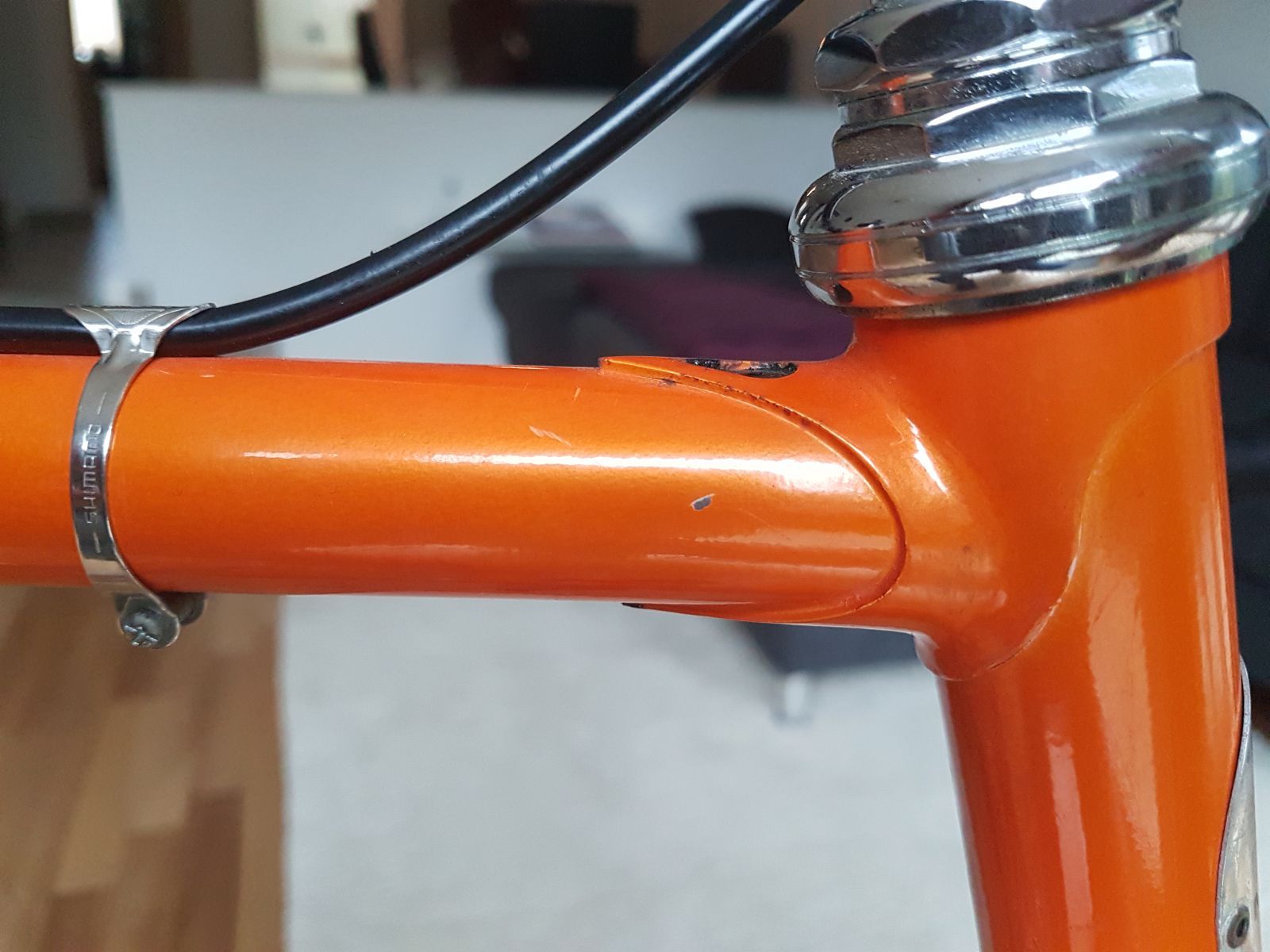

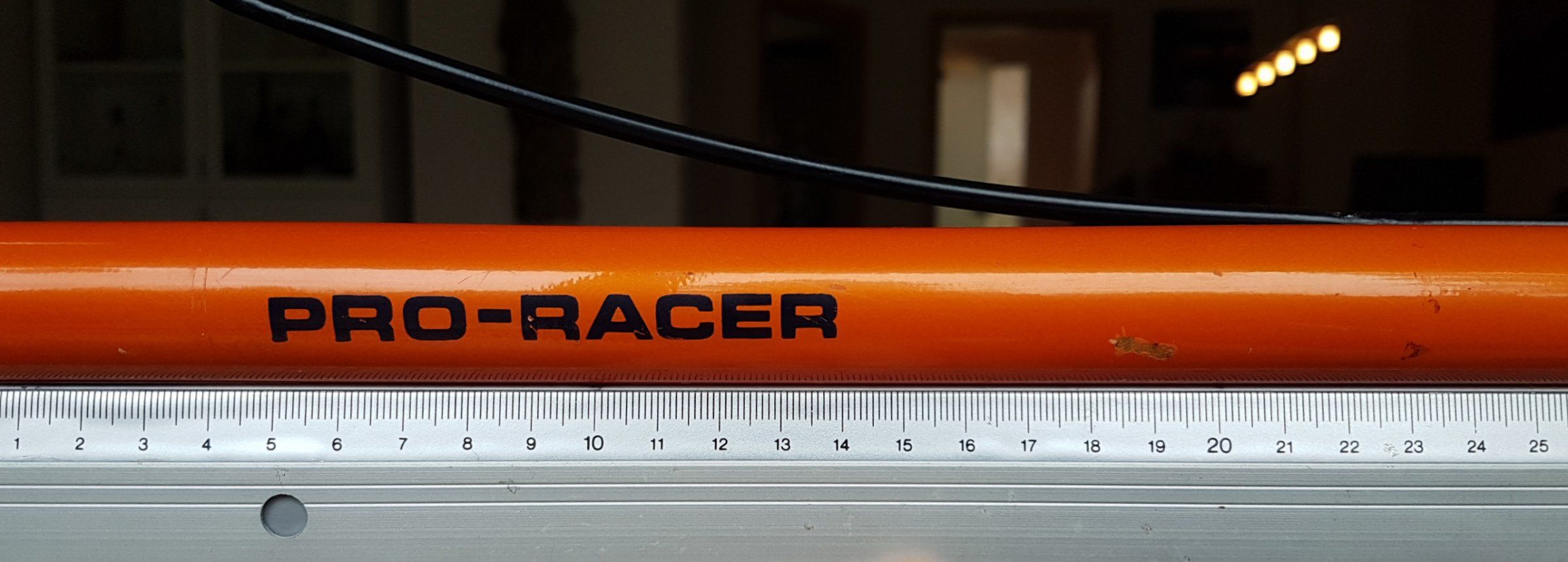

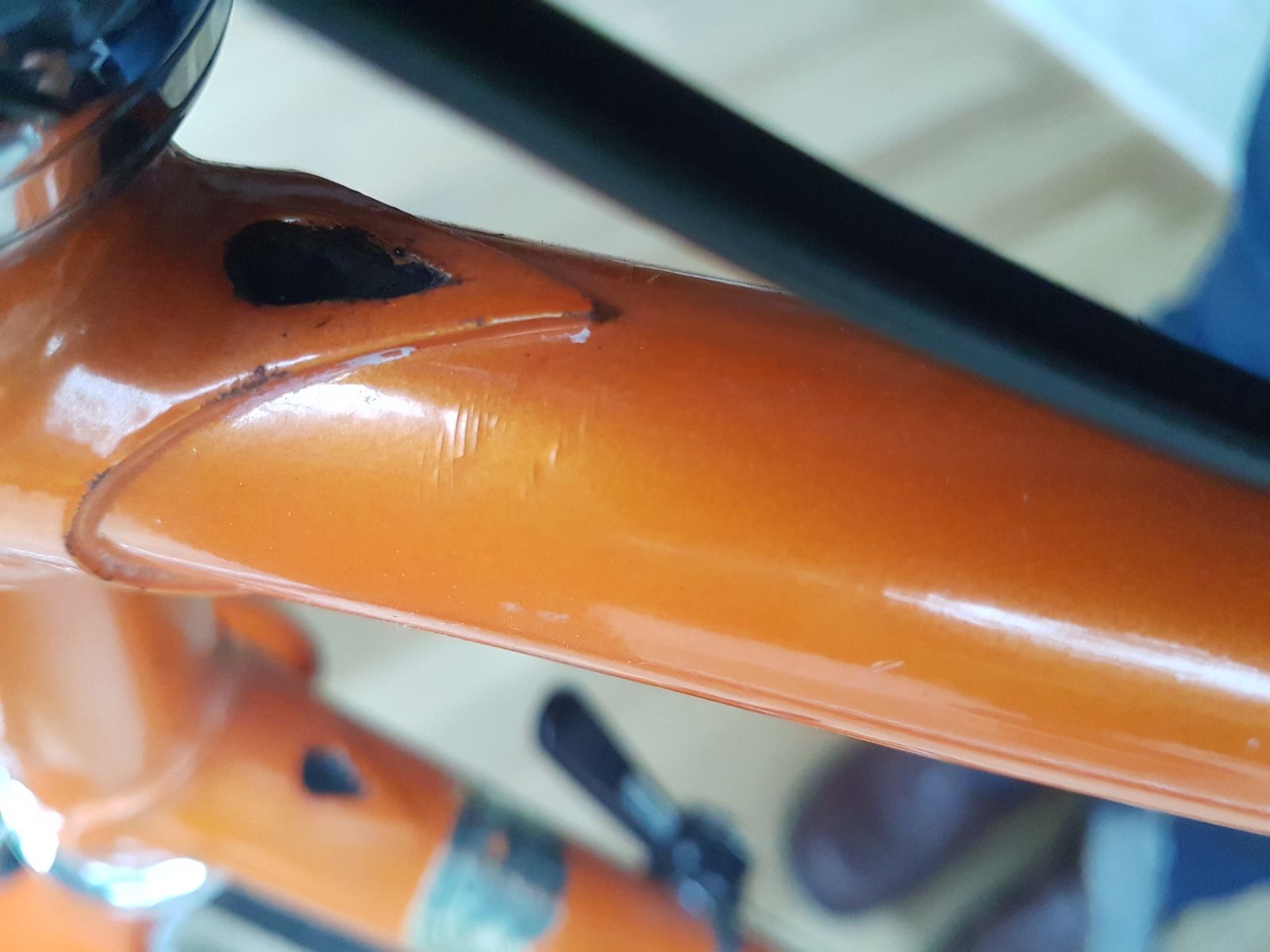

)RH58Ich bin ein wesentlich schlimmer gestauchtes Wheeler Chiostra bestimmt zwei Jahre gefahren. Auch da konnte ich keinerlei beeinträchtigung feststellen. Das einzige was in deinem Fall dadurch beeinträchtigt wird ist meiner Meinung nach der Verkaufspreis, weil ja nunmal doch was damit passiert ist.
PS: Hübsches Rad. Rahmenhöhe?![]()

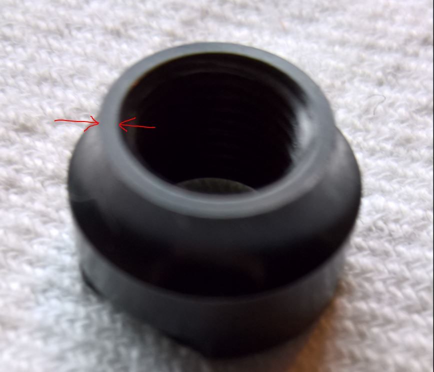

Intressehalber. Was paßte nicht? Passen brauch doch bloß das Gewinde.
Dann besorge dir einen originalen Campa Konos, dann passt alles und Du zerstörst nicht diese schöne Nabe.Beim neuen Konus laufen die Kugeln aber nicht richtig, sondern verkanten/klemmen.
Gerne, für einen Tip, wo ich den beziehen kann, wär' ich dankbar. Bin bisher nur bei S.M.I. Radsport fündig geworden, aber der paßt ja leider nicht...Dann besorge dir einen originalen Campa Konos, dann passt alles und Du zerstörst nicht diese schöne Nabe.
