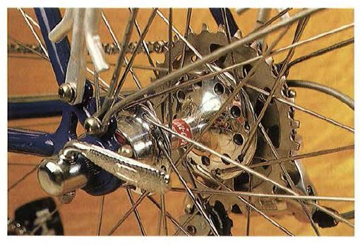

Speichenlänge für Maxicarnaben
Hallo ich habe diese Maxicarnaben mit Mavic OPEN SUB CD Ceramic als Laufradsatz. Weiß jemand die Speichenlänge für diesen Laufradsatz?
wie kann ich Speichenlänge ermitteln ohne eine Speiche auszubauen.
Ich glaube das die Speichenlängen rechts und links gleich sind. Tja glauben heißt nicht wissen.

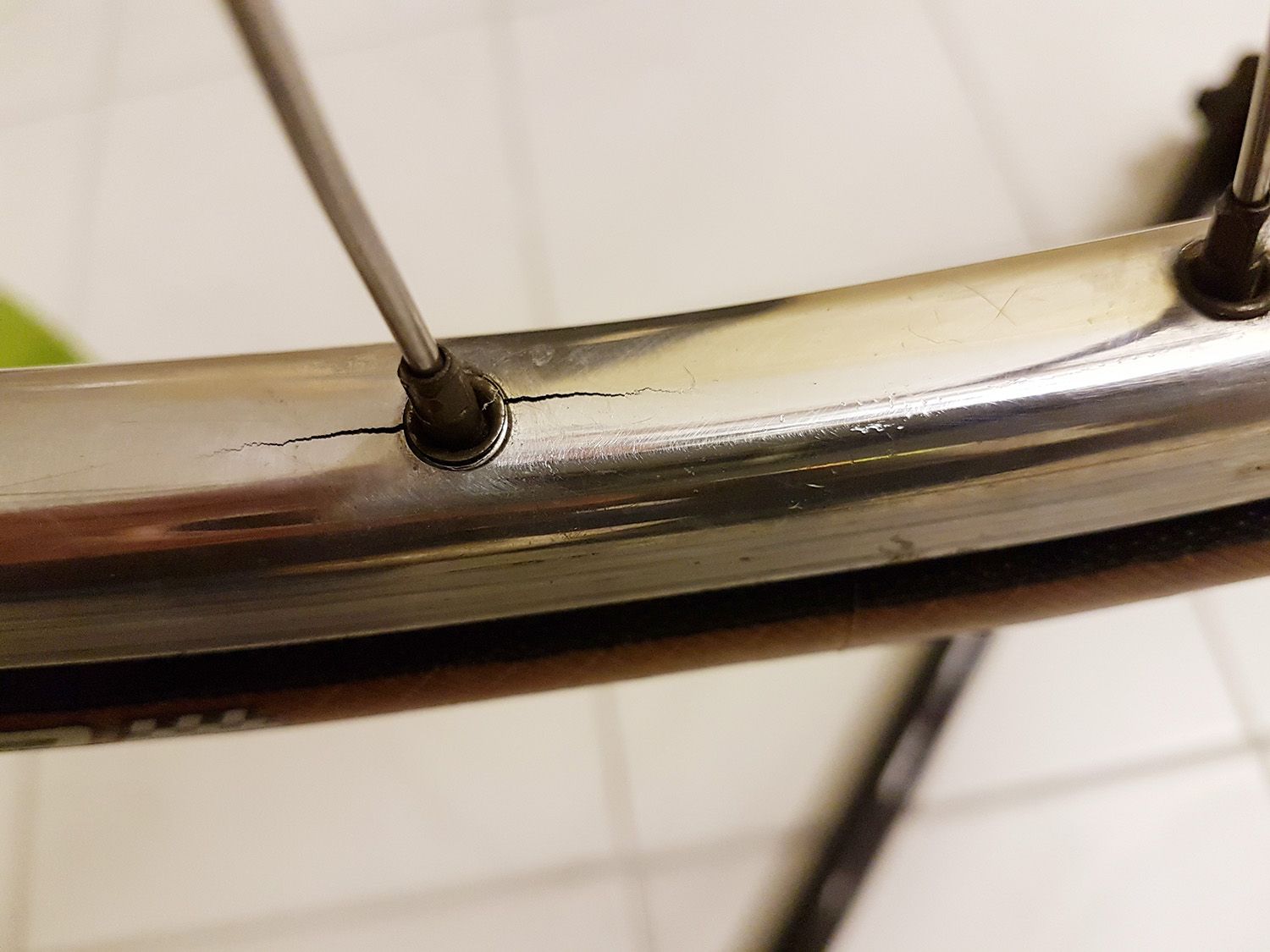

ich habe eine schöne alte Rigiga Hohlkammerfelge, die leider an 3 Stellen um die Nippel Risse hat. Der größte Riss ist hier zu sehen:
Der Riss ist nur auf der Felgenseite, auf der Seite des Schlauches ist alles okay.
Kann man damit noch fahren?

Noch vielleicht, die Frage ist nur, wie lange (nicht mehr lange mit Sicherheit). Wenn sie bricht, während du fährst, wirds unangenehm. Ich würdes lassen.
OK ein paar Meter kann man so etwas auch noch fahren, mir wäre es grundsätzlich zu Gefährlich.
Hatte das mal am MTB, bin noch mit einem riesigen 8 ter nach Hause gekommen.

Das ist ein kontinuierlicher Prozess, aus den 3 Stellen werden schnell mehr, da die Speichenspannung an den Stellen fehlt, und dadurch die Belastung an noch intakten Stellen größer wird, die Regida Felge ist bekannt dafür, da sehr weich vom Material, ich würde die auch nicht mehr fahren.
Vielen Dank für Eure Antworten - ich hatte es befürchtet...jetzt werde ich mal nach Ersatz suchen!

Ich habe zu dem Thema mehrere unklare Aussagen gefunden, von "man kann weiterfahren" bis zu "man sollte tauschen". Daher hier nochmals die Frage zur Sicherheit. Sorry, wenn ich dich mit einer dummen Frage belästigt haben sollte, es gibt ja zum Glück die Option darüber hinwegzulesen.
Schönen Gruß
Volker
Ich hab' zwei Rigida SX 100 Felgen übrig, eine in "noch gut", eine in "höchstens noch Bahnhofsrad-Qualität" - falls Du Interesse hast ...
Vielen Dank! Da die Naben noch sehr gut sind, werde ich wohl zwei neue Rigida Chrina Felgen nehmen und die Laufräder damit neu aufbauen.
