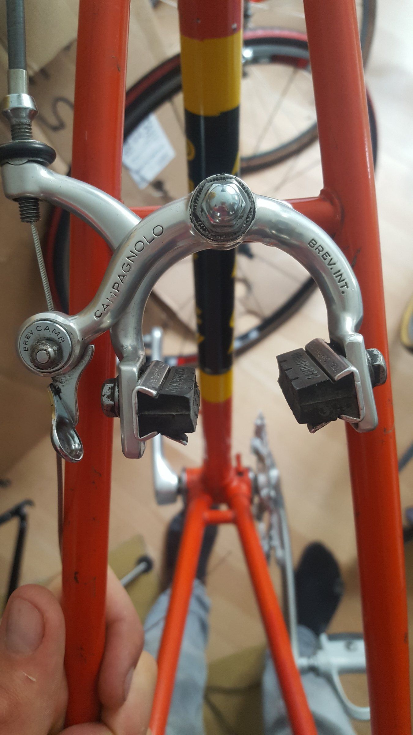

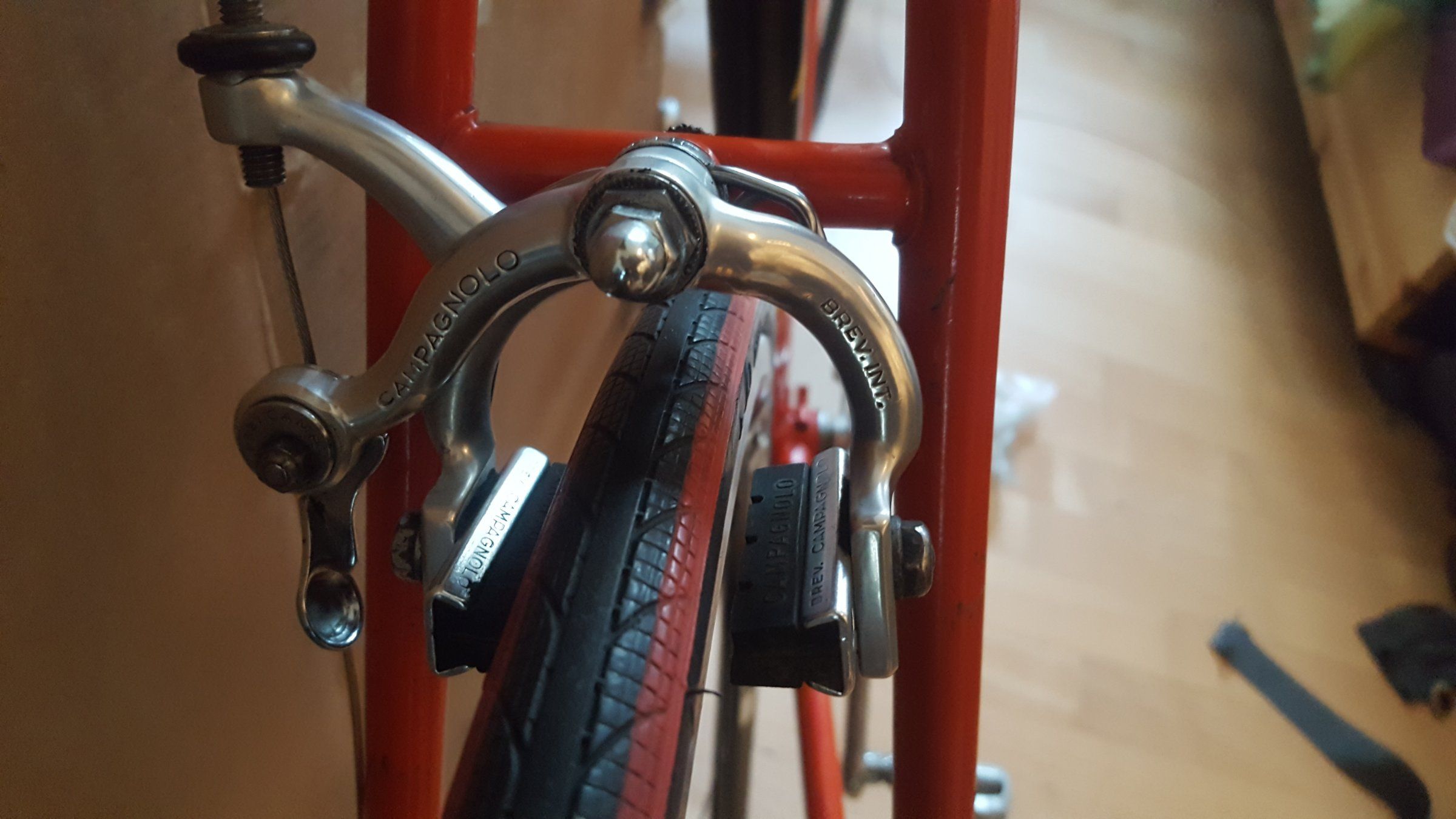

Hey woran liegt das, dass die Bremsen so schepp ist? Rechts ist mässig Platz zur Felge undl links schleift es ..
Vielleicht daran, dass die Mutter hinten nicht orginal ist?
Kapier ich mich, hat vorher auch wunderbar funktioniert.
Vielen Dank Leute!

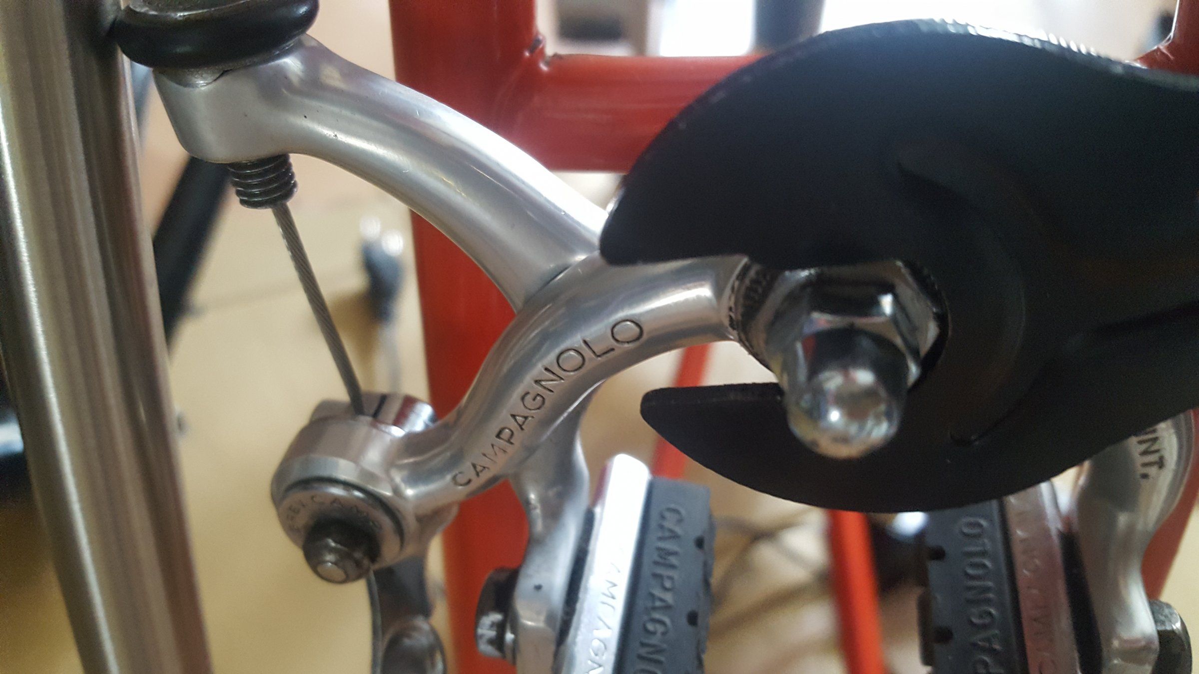

Beim Festziehen der Befestigungsmutter sollte man mit einem passenden Konusschlüssel an den Schlüsselflächen des Bauteils, in dem die Feder gehalten wird, gegenhalten, damit die Bremse in der richtigen Stellung bleibt. Also Konusschlüssel aufsetzen, Befestigungsmutter etwas lösen, Bremse ausrichten, Befestigunsmutter festziehen. Pfuscher wie ich drehen eine Bremse auch einfach so, aber da du wie @fuerdieenkel sagt eh die Zahnscheibe an die richtige Position versetzen musst (und an der Stelle, wo die Zahnscheibe gerade sitzt, eine konkave Unterlegscheibe einlegen), musst du sie eh komplett losschrauben.

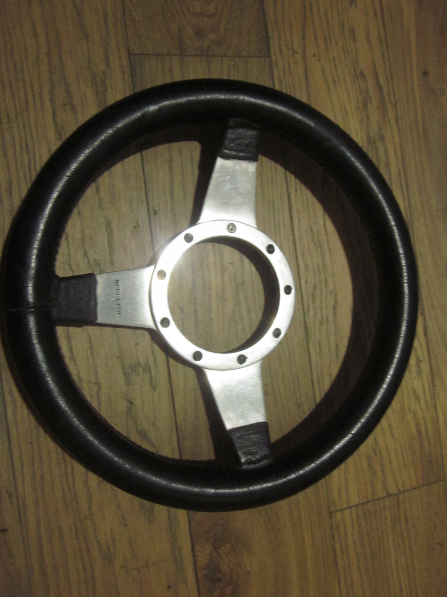

kein fahrrad
aber vielleicht kann mir trotzdem jemand sagen an was das gehört - ? Triumph ?

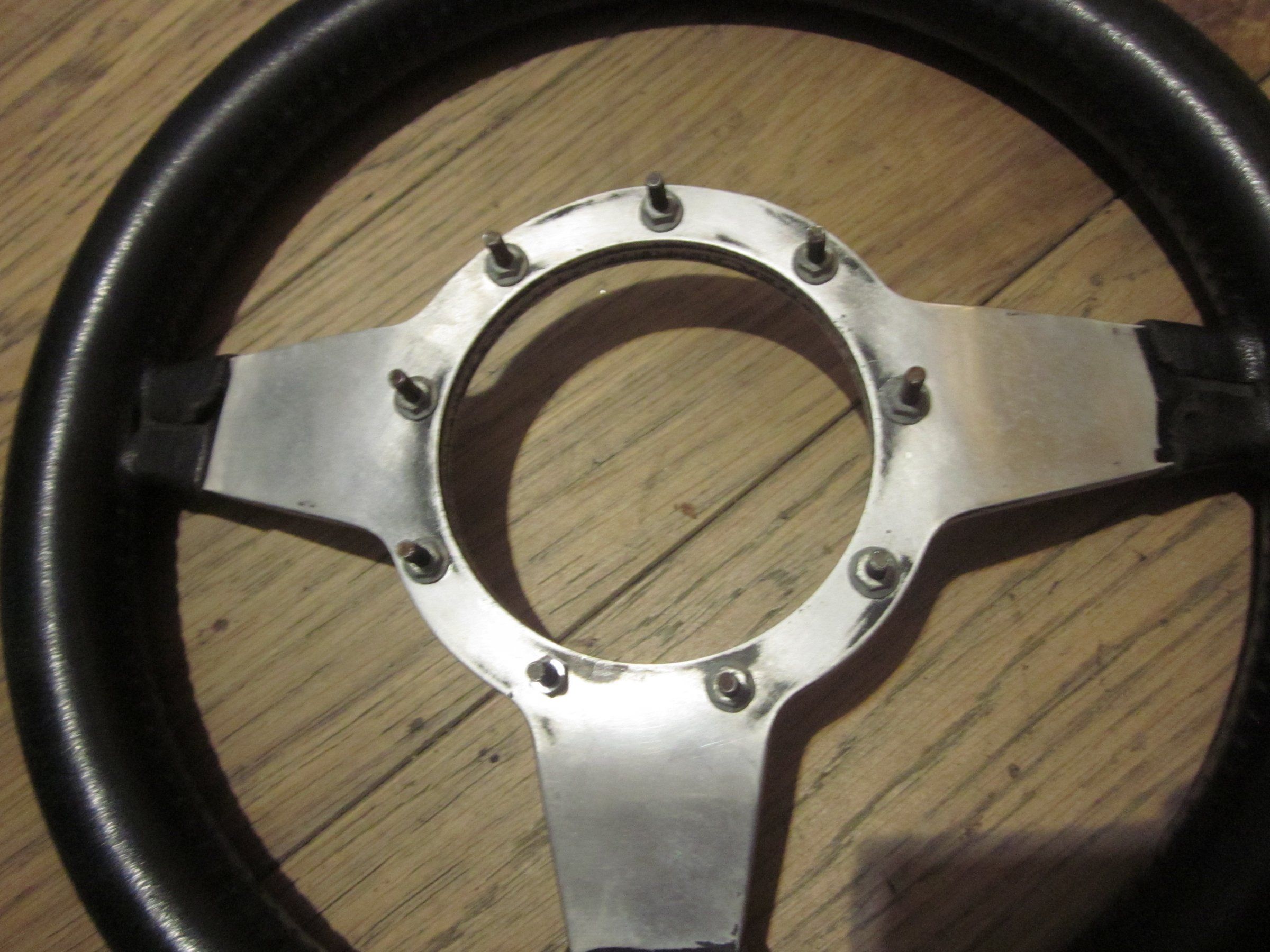

Motolita ist ein Nachrüsthersteller, der seine Lenkräder mit allen möglichen Naben ("boss") kombiniert hat.
Edith: Wobei mir einfällt, dass es eigentlich mal wieder Zeit wäre für ne neue Folge von "Project Binky"
Edith 2: Immer noch nicht:(
Sieht nach 32 cm Durchmesser aus,wird schwer ohne ABe noch sowas eingetragen zu bekommen
Ist aus den 70ziger Jahren
Mini ,NSU Simca da passte sowas,hatte selber am TT ein Momo Lenkrad
Edit
Nicht ABE sondern Typenblatt für das entsprechende Teil

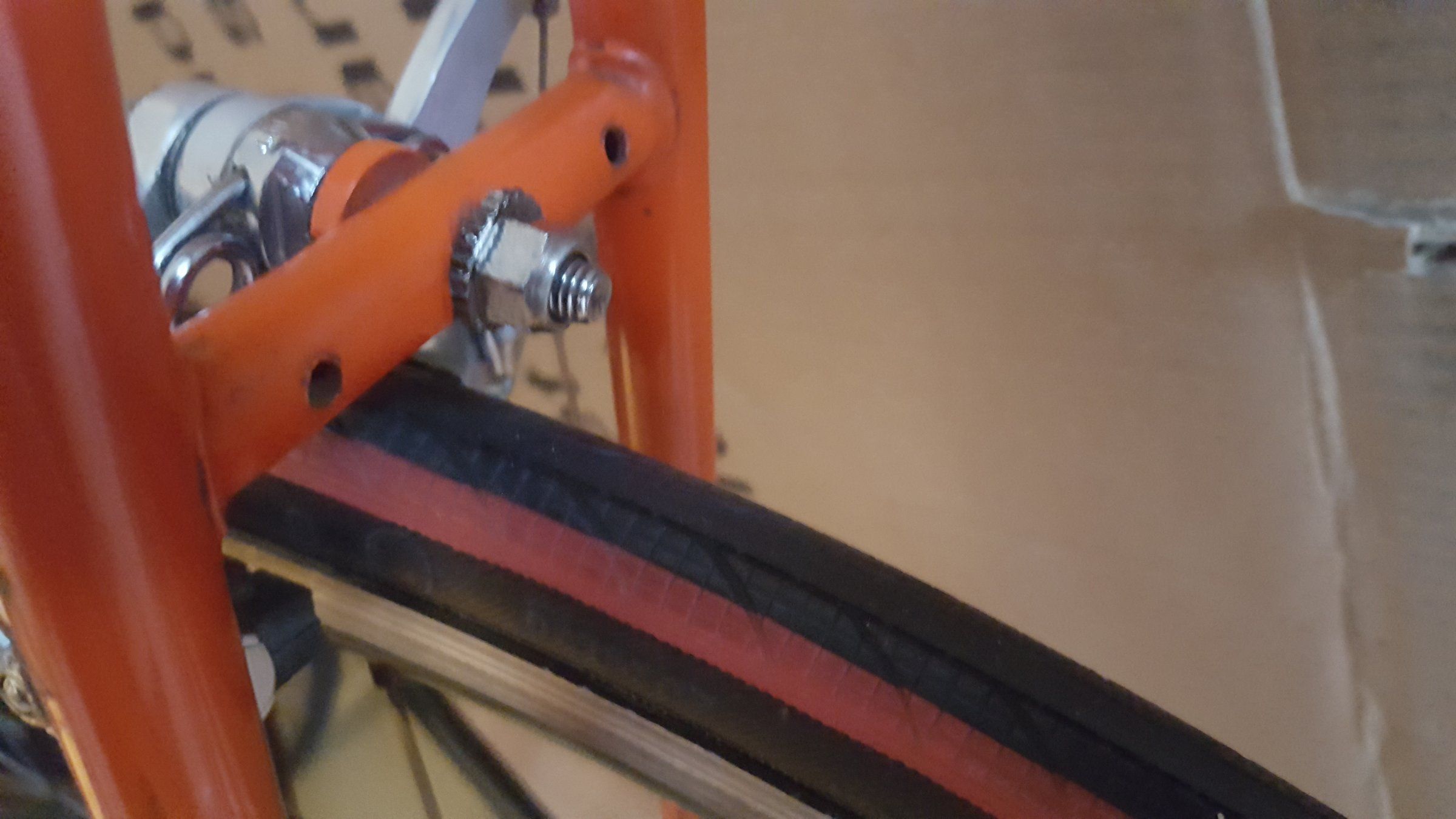

...und die Sperrzahnscheibe gehört hinter die Bemse und nicht unter die Mutter.

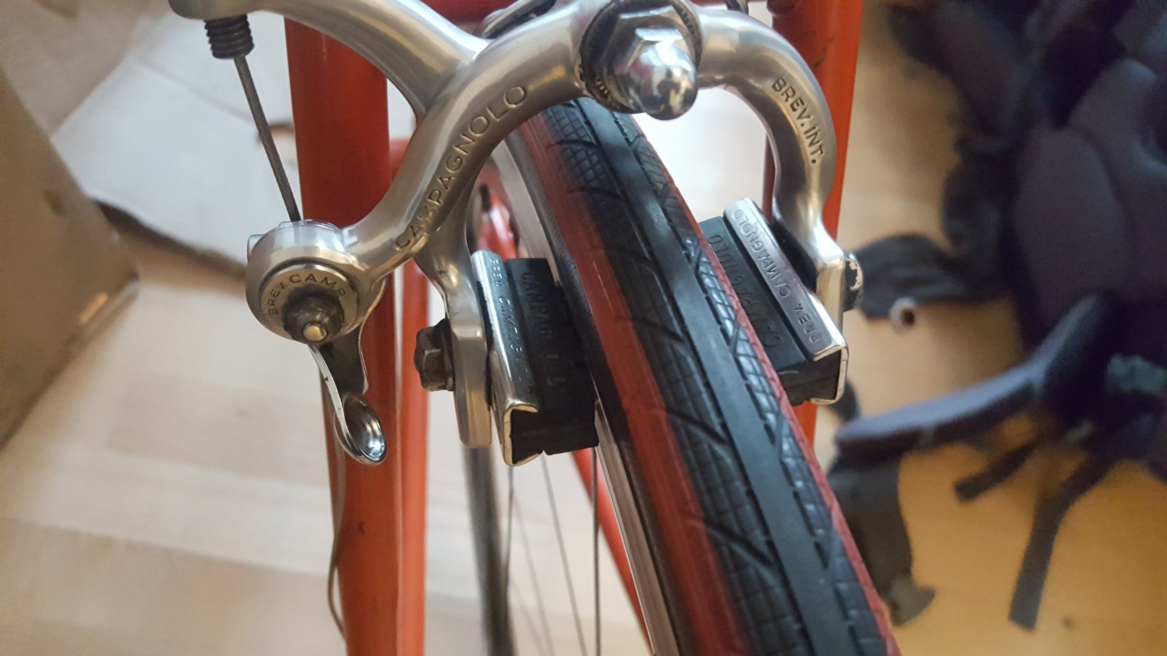

Die Scheibe auf der anderen Seite war ein reiner Akt der Verzweiflung.
Wenn ich diese Mutter anziehe , bleiben die Bremsbacken zusammen, wenn ich den Bremsgriff löse. Oder was meinst du genau?
Ps: die Laufräder sind zentriert nur die Bremsen sind schief.

Läuft die Feder durch die Mutter vorn? Wie kommst du also auf die Idee, ich könnte die Mutter gemeint haben?
Auf der Rückseite der Bremse findest du an dem Block, durch den die Feder läuft, Schlüsselflächen. Damit kannst du die Bremse korrekt festhalten.
Man kann auch die Muttern vorn zum gegenhalten nutzen, muss aber je nach Drehrichtung diejenige auswählen, die die Konterung festzieht und nicht löst. Mit den beiden Muttern stellt man nämlich das Spiel der Bremsarme ein, wie bei Konuslagern auch.
...jetzt kommt der Oberklugscheißer:
Für diese Art Lenkräder gab es in den 70er Jahren ein Teile-Gutachten (und kein ABE) für die Eintragrung in die Fahrzeugpapiere mit einer Liste eintragungsfähiger Fahrzeuge mit entsprechender Nabe und Teilenummer.
Lenkräder unter 34cm Durchmesser wurden von unseren TÜV-Stellen wegen zu hoher Lenkkräfte kategorisch zurückgewiesen und demnach nur im Motorsport eingesetzt.
Im Netz sollten sich für dieses gängige Lenkrad noch Unterlagen finden lassen...
