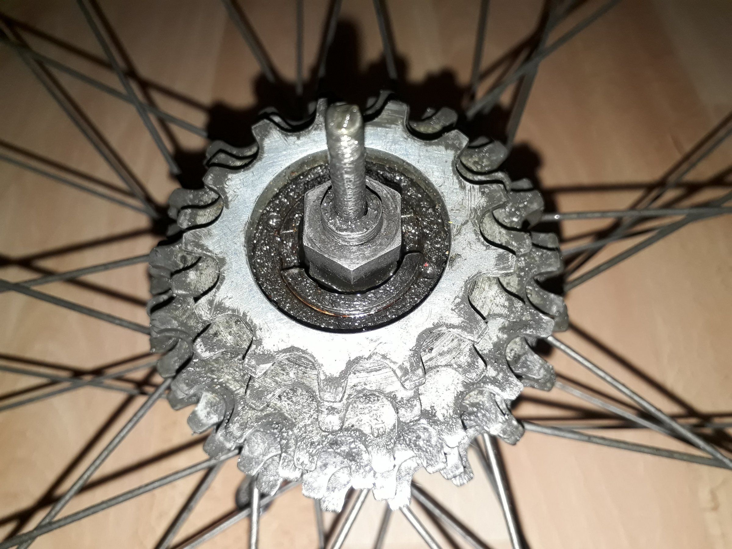

Gibt es Konusschlüssel in 12,5/12,6mm ?
Was für ein Werkzeug benötige ich um die Kassette zu lösen ? (Foto siehe Anhang)

Park Tool FR-2 oder ähnliche denke ich mal, Sicherung des Werkzeugs gegen abrutschen ist unbedingt nötig, ich hoffe das Gewinde war gut gefettet.
Wenn der Schraubkranz eh neu soll kannst Du auch die rabiate Methode anwenden.

Sollte wenn möglich ganz bleiben. Ist das Werkzeug mit den Nuten ein einheitliches Maß oder gibt es Unterschiede?
Kann ich nicht beantworten, aber da es nur zwei Kontaktflächen beim losdrehen gibt... (es gab m.W. noch etwas was wie eine Schwalbenschwanzpassung aussah, so aus dem Gedächtnis gekramt...). Warum soll der Kranz denn ab wenn Du ihn weiter verwenden willst? Falsche Nabe?
