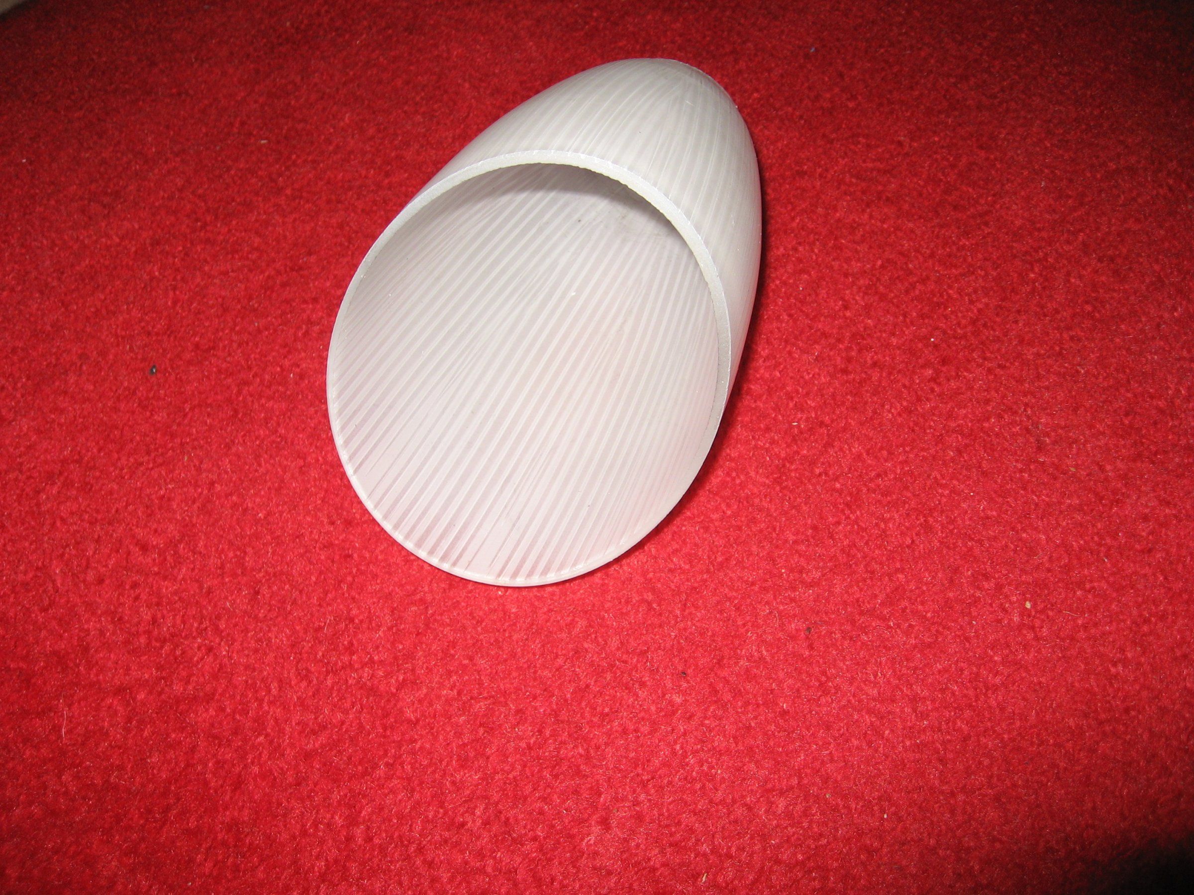

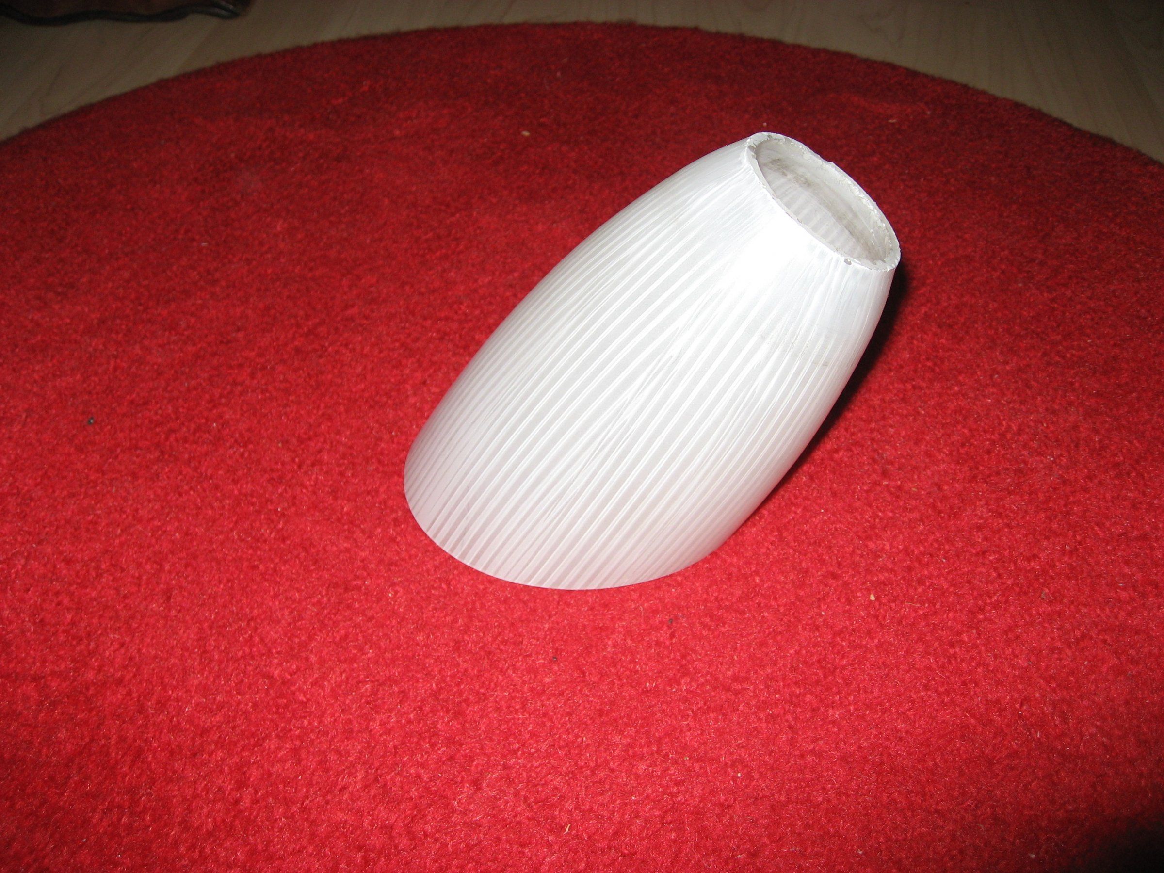

ich habe mal noch eine ganz andere Bastelfrage - ich hoffe das stört nicht...
Unser letzter Besuch hat die alte Stehlampe meiner Oma umgeworfen und so den letzten der beiden originalen Schirme zerstört. Es handelt sich dabei um kegelförmige Glasschirme (Durchmesser an der Aufnahme: 5cm) - hat hier jemand eine Idee wie sich diese nennen bzw wo(nach) ich suchen muss? Außer blind drauf los auf Flohmärkten...
danke und ein schönes Wochenende!
Felix

Nicht einfach zu finden sein.
Beobachte mal die Suche https://m.ebay-kleinanzeigen.de/s-anzeigen/deutschland/lampenschirme-tütenlampe/c0-l0
