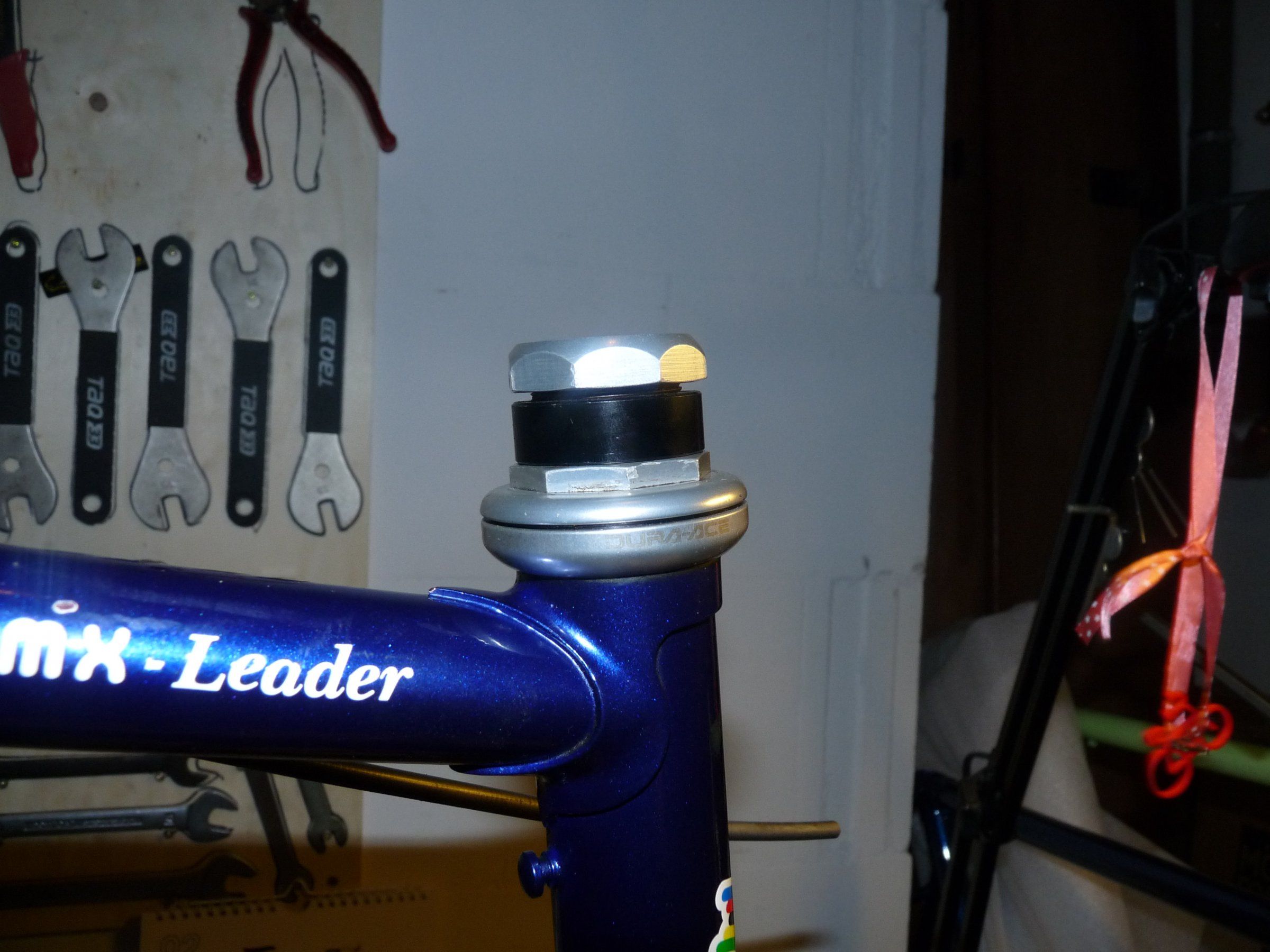

Moin zusammen,
nochmal eine Bastelfrage:
Ich habe hier einen Rahmen, welchen ich inkl. Steuersatz dem gezeigten erworben habe:
Offensichtlich ist das Steuerrohr zu lang.
Baut der 7410er Steuersatz sehr niedrig, dass keiner der Vorbesitzer sich getraut hat, den Gabelschaft zu kürzen?
Mein Verständnis sagt mir, dass wie im Bild zu sehen, der Steuersatz sich immer wieder lösen wird, da die Kontermutter ja nicht kontert...
Macht es Sinn die 2 mm zu entfernen, dass der Spacer dann wenigstens passt oder sollte man direkt die Gabel um 12/13 mm kürzen? Oder sollte ich lieber einen breiteren Spacer besorgen.
Vielen Dank schonmal,
Robert

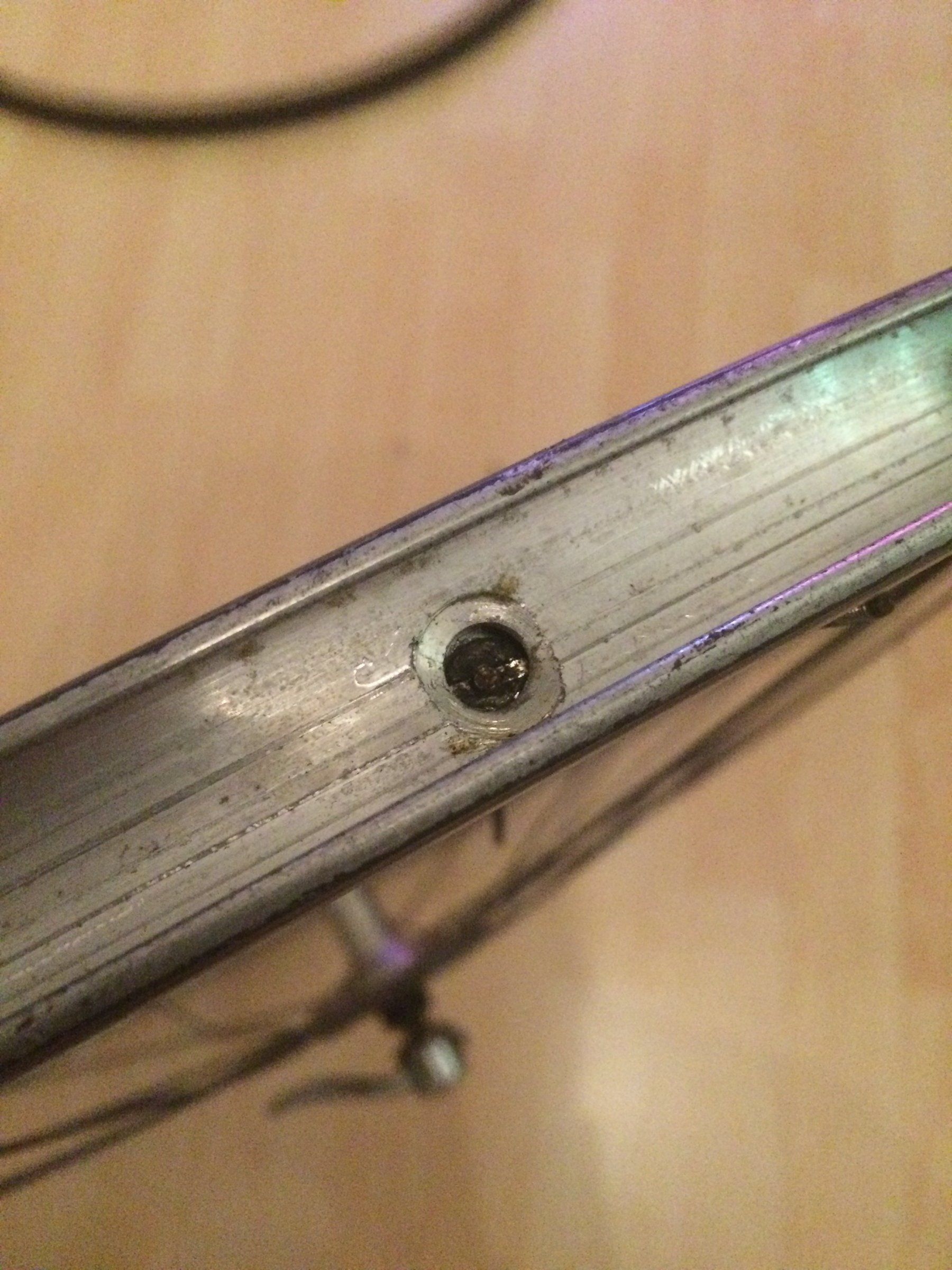

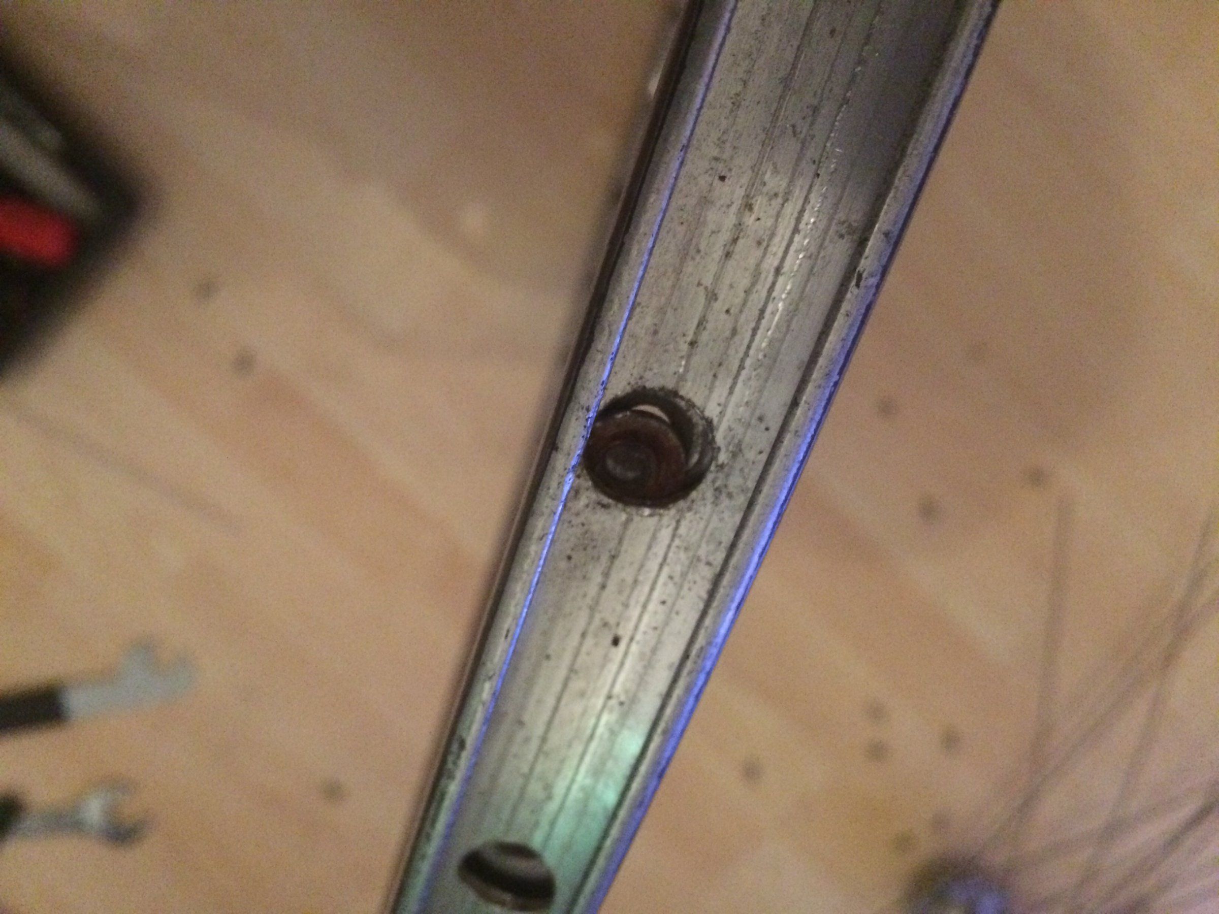

MAVIC Pfusch aus den späten Siebzigern, jetzt eher schlecht reklamierbar, also bitte um einen Tipp wie ich das fixen kann...
Es handelt sich um eine Module E wo ein Loch für die Ösen Befestigung nur halb gebohrt wurde. Dadurch konnte die wahrscheinlich maschinell eingepresste Öse nicht an ihren Platz und so wurden dann bei 2 anderen Ösen nochmal 1 darüber getackert. Die habe ich extrahiert nur sind die nicht verwendbar da sie zerquetscht sind und nicht durchs Loch passen um sie irgendwie halbwegs zu bördeln.
Die Felge ist in gutem Zustand und wegschmeissen will ich sie nicht.
Also: Aufbauen ohne Öse, wie es ursprünglich war? Oder eine Messingscheibe unterlegen oder irgendwie eine Öse reinmachen?Wer hat sowas überhaupt?Schumacher z.B.?
Aber mach trotzdem eine Zwischenscheibe noch dazwischen, dann passt später doch noch ein eventuell etwas höher bauender Steuersatz.
Manchmal ist man froh um jeden Gewindegang...
Bei dem angefragten Rad ist doch schon ein sehr hoher Spacer drin und da ist immer noch Luft... das sieht dann nicht mehr wirklich gut aus. Außerdem besteht die Gefahr, daß die Vorbauklemmung im Gewindebereich ist.
Warum sollte ein Schuhmacher Felgenösen haben
Das ein Schumacher keine Felgenöse haben wird ist mir klar. Aber ein Schumacher war das was mir spontan eingefallen ist als Berussparte die mit Ösen arbeitet. Mir gehts eigentlich nur darum was dazwischen zu legen damit der Speichennippel das ohne Öse zu große Loch nicht zu stark belastet.
