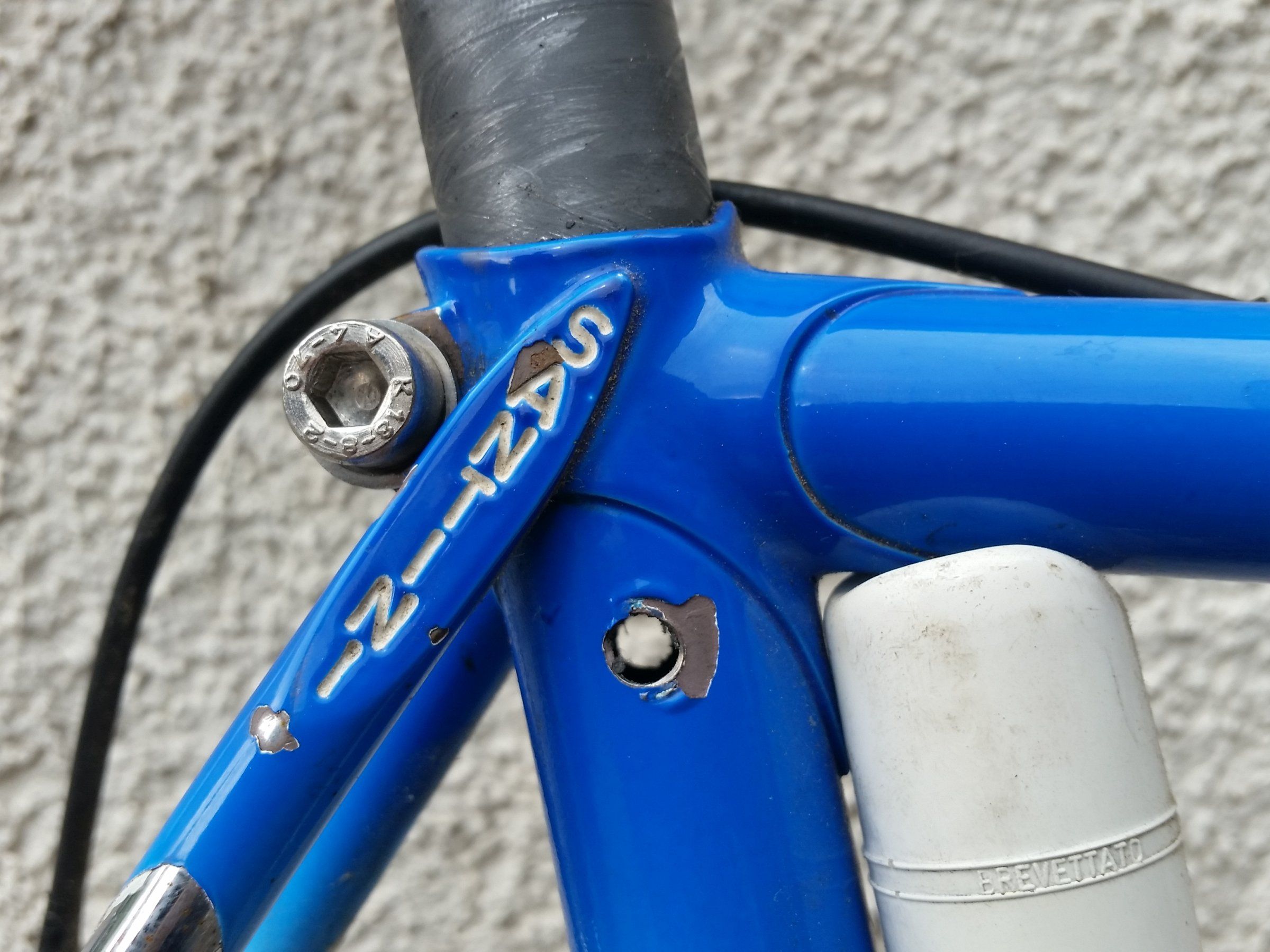

Gehört der Rahmen auf den Müll oder kann man den so eventuell trotzdem noch fahren ? Der Vorbesitzer gehört echt verurteilt... Rohrsatz ist SLX
@Cooter kommt dir das bekannt vor? :D
Wir haben sowas mal gesehen, weil die Sattelstütze wohl nen zu kleinen Durchmesser hatte...und die wird die halt mal eben schnell fest gespaxt :D
Ich hatte das schon fast verdrängt ;)
Bei mir wars ein - eher mittelklassiger - Bianchi-Rahmen, und der Vorbesitzer hatte zwei Spaxschrauben durch Sattelrohr und Sattelstütze gedreht, um die Stütze zu fixieren.
