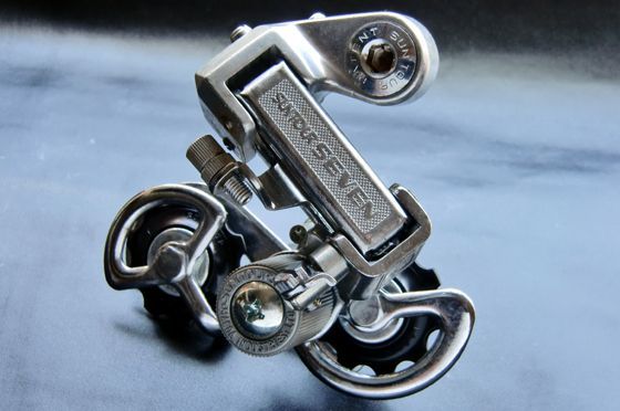

Ich entschuldige mich für meine Ausdrucksweise, ich habe viele Begriffe durcheinander bekommen, ich meinte nicht den Umwerfer vorne am Kettenblatt, sondern das Schaltwerk hinten am Ritzel. Dieses Schaltwerk möchte ich austauschen, da ich denke dass das verbaute von Suntour für 7fach gedacht ist, ich aber nur eine 6fach Kassette habe. Deswegen die Frage der Kompatibilität zu einem alten Simplex Schaltwerk, weil ich diesbezüglich keine Informationen finde mit welcher Kassette es funktioniert.
Entschuldigen musst du dich hier echt nicht .
Mach doch mal Bilder vom Schaltwerk , Zahnkranzsatz und so , und hänge die hier ein .
Und dem Schaltwerk ist es auch egal ob es 6 oder 7 Kränze sind , da du ja keine gerasterte Schaltung hast , solange die Schaltung soweit genug hin- und her gehen kann wie der Zahnkranzsatz breit ist funktioniert das .
Deine Annahme das sich da die Schaltwerke unterscheiden ist einfach nicht richtig .
Ich vermute du hast diese Schaltwerk dran , das steht "Seven" drauf weil das einfach so genannt wurde , das hat nichts mit den Kränzen zu tun .
Und das funktioniert normal astrein .
