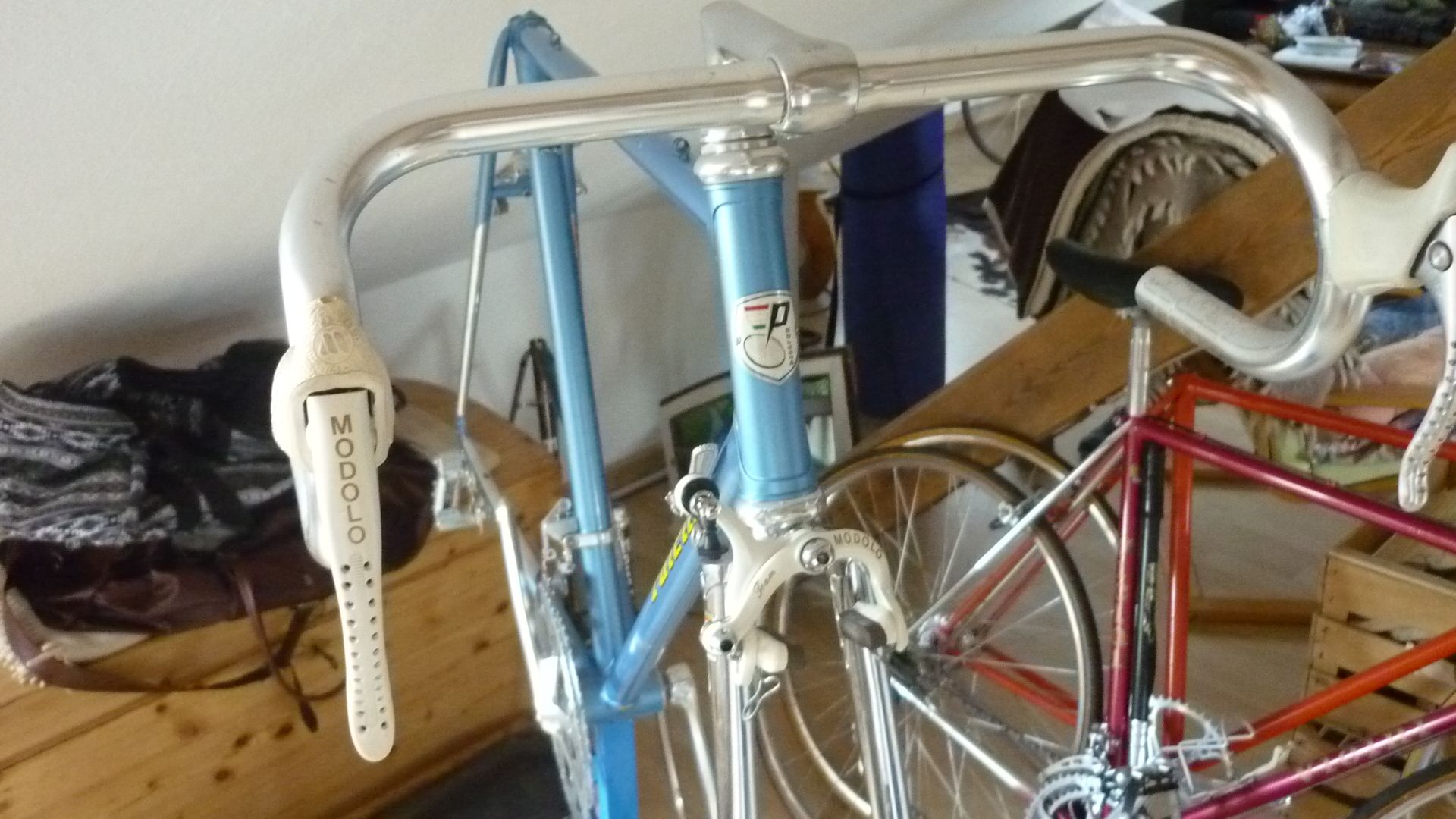

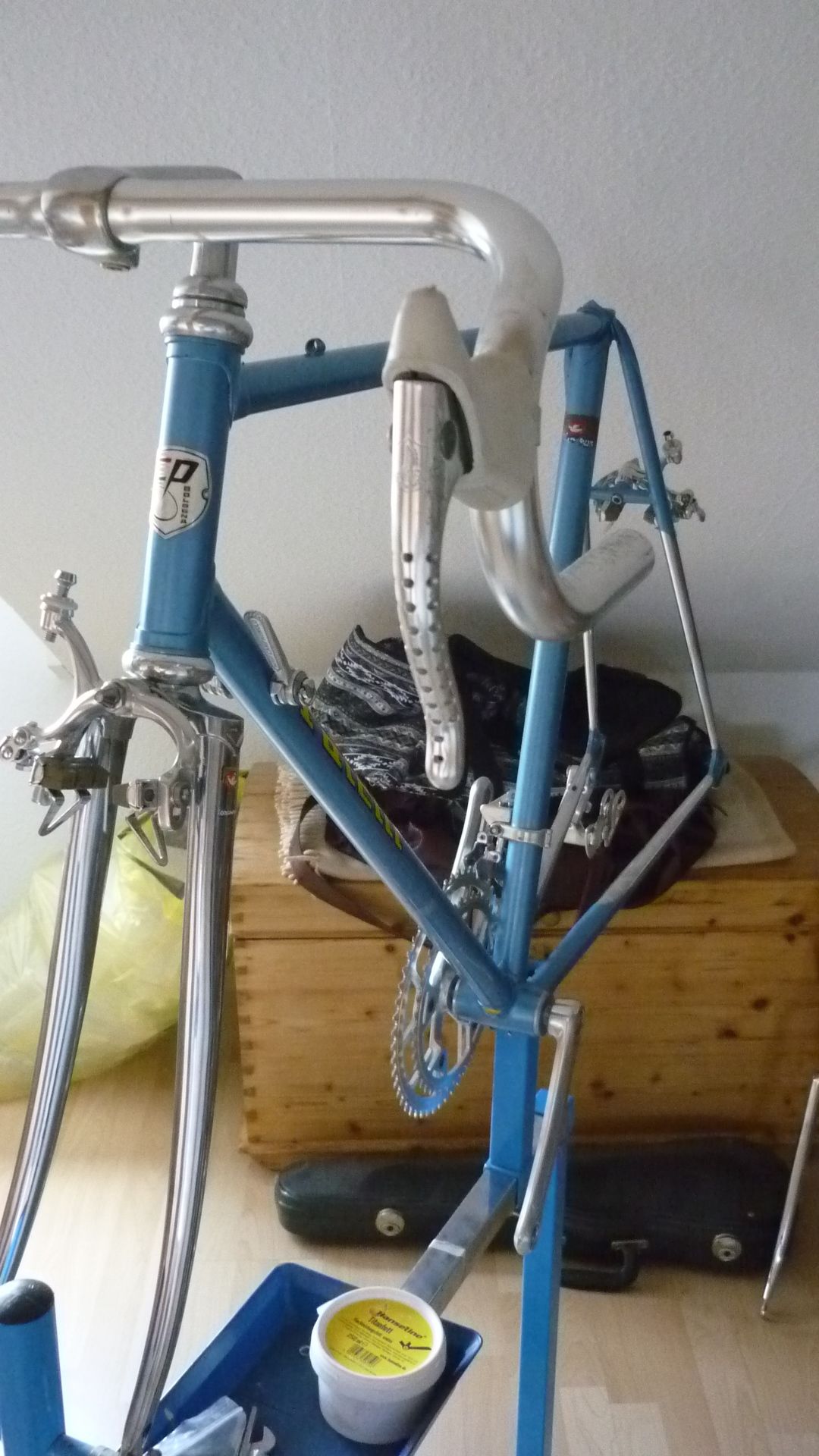

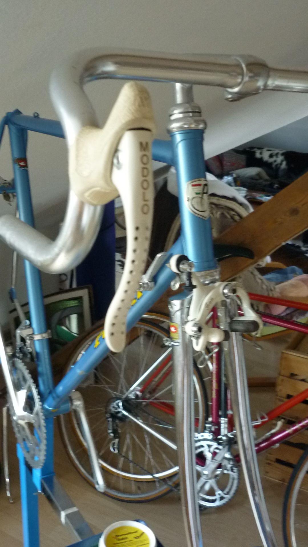

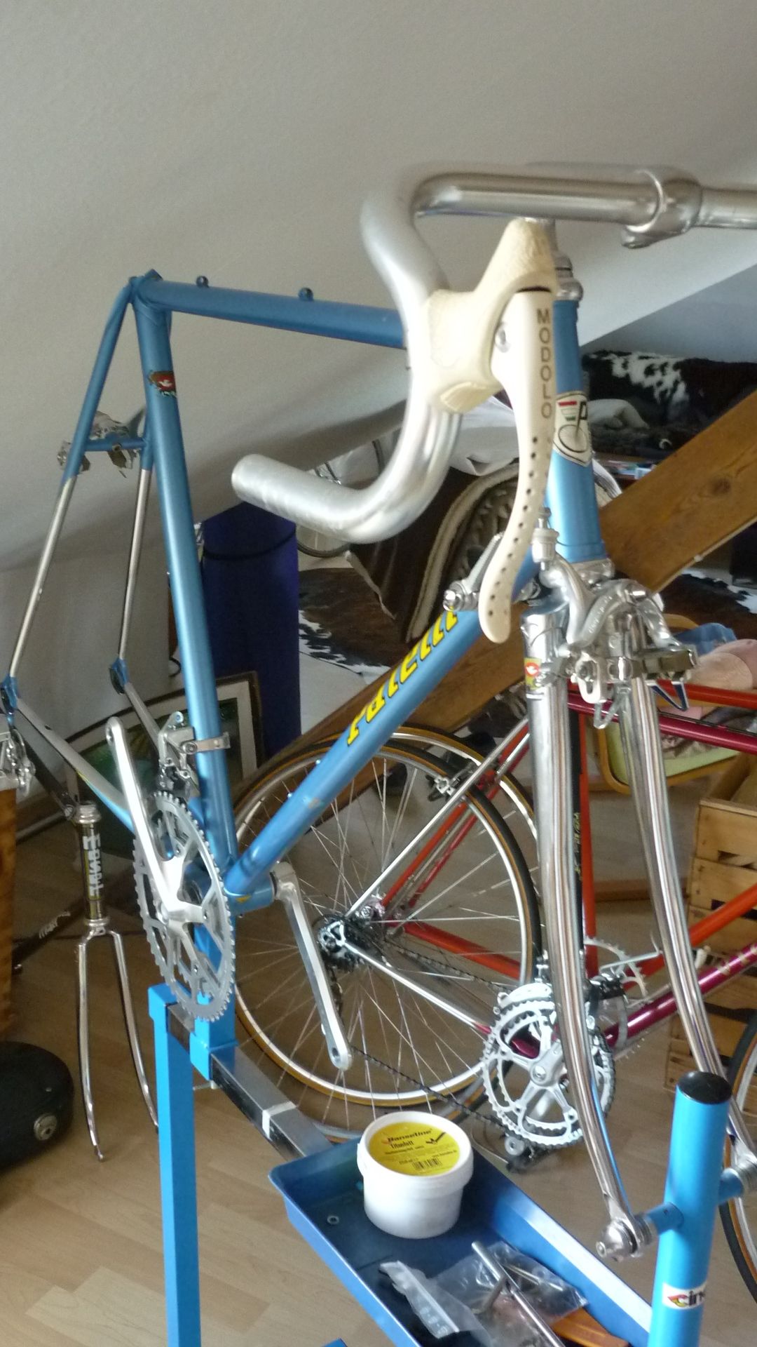

GESCHMACKSFRAGE
Ich kann mich wie immer nicht entscheiden, daher frage an das Plenum:
Patelli SL mit Cobra Steuersatz und Victory Gruppe. Soweit alles klar, bis auf die Frage nach den Bremsen. Ich will endlich mal meine weißen Modolo Team ans Rad bringen aber die Victory passen irgendwie doch auch ganz gut:idee:
Wie seht ihr das?

GESCHMACKSFRAGE
Wie seht ihr das?
Anhang anzeigen 457853 Anhang anzeigen 457854 Anhang anzeigen 457856 Anhang anzeigen 457855 Anhang anzeigen 457857
Weiße Komponenten und Chrom finde ich immer etwas schwierig. Da findet sich noch ein Rahmen der besser zu den Modolo Teilen passt.

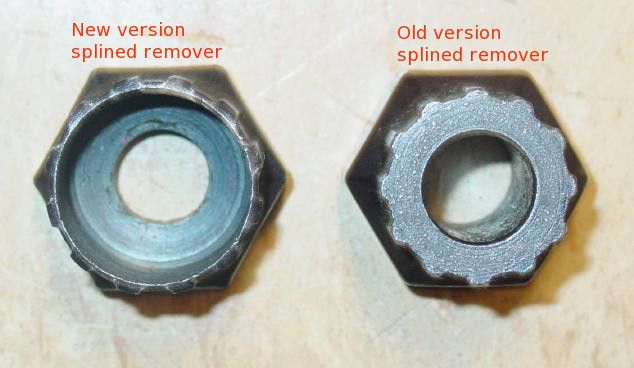

Moin,
weiß jemand, womit man den abgebildeten Sperrring öffnen könnte? Sitzt auf'ner C-Record Nabe mit 7 Shimano Ritzeln. Octalink-Werkzeug passt nicht. Das ist ca. 5mm zu klein und mein Ring hat auch kleinere, leicht abgerundete Nuten, ähnlich wie bei FAG. Die Schlüssel dafür sind aber ja 6-Punkt, mein Ring hat offensichtlich 8 Nuten... Bleibt nur'n Hakenschlüssel?
Freue mich über fachmännischen Rat!
Wenn ich das Bild richtig deute :
Das ist ein Shimano Schraubzahnkranz auf eine Campanabe geschraubt .
Den nehme mal kpl. von der Nabe runter ( Zahnkranzabzieher TL-FW30 , das ist der , mit dem man auch Kasettenverschlussringe
los schraubt )
Um das größte Ritzel vom 7er Zahnkranz eine Kette schlingen und im Schraubstock einspannen .
Dann nehme ich einen Hammer und einen vorne stumpf geschliffenen Kreuzmeissel und schlage den Verschlussring los ( Rechtsgewinde , Methode ist etwas "rustikal" aber geht ) , ein passendes Werkzeug dafür habe ich n.nie irgendwo gesehen .
Du weisst aber das dieser Ring lediglich die einzelnen Ritzel mit den Distanzringen auf dem Freilaufkörper zusammenpresst , deshalb meine Frage : Weshalb meinst du soll der ab ? willst du ein einzelnes Ritzel tauschen oder so was hast du vor ?
Der auf dem Bild linke ist der Abzieher für diesen Schraubzahnkranz :
los schraubt )
