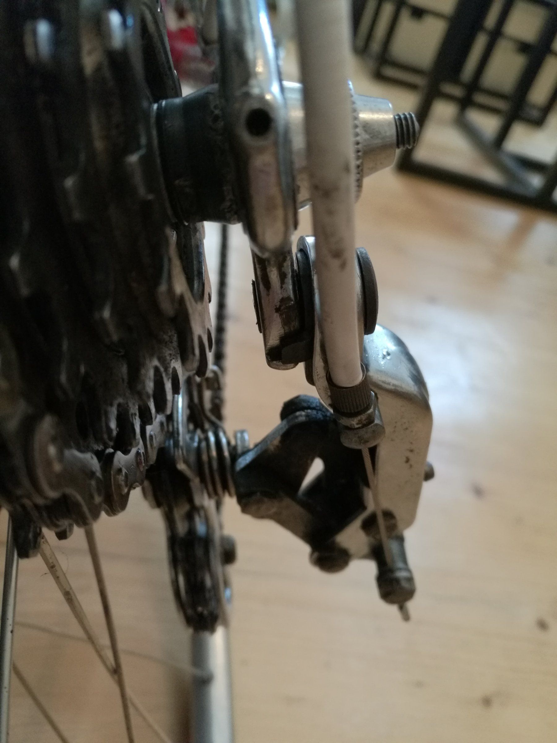

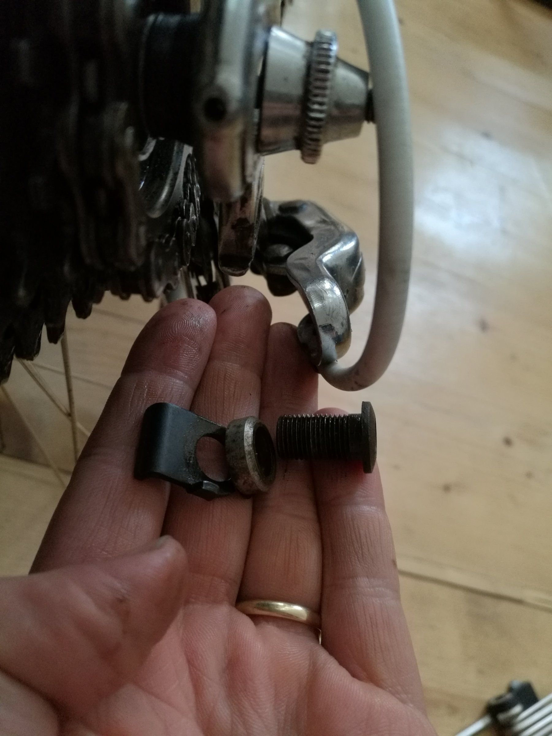

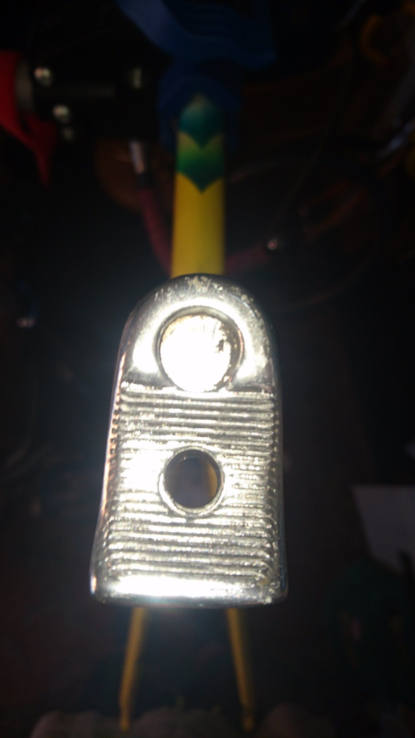

Ja, das Schaltwerk muss meiner Meinung nach mittels der Kontermutter so befestigt werden, dass es frei beweglich aber spielfrei ist. Das ist eine Spezialität von Huret und hat sich bis in die Zeit als schon Sachs auf den Schaltwerken stand gehalten. Fürs Svelto ist das z.B. hier sogar in deutsch erklärt.
Da ist keine Kontermutter. Nur eine ganz normale Schraube die in das Schaltauge geht.
So wie ich das verstehe ist es entweder fest und dann bewegt sich nichts, oder es ist drehbar weil die Schraube nicht fest zugezogen wurde. Oder habe ich einen Denkfehler?
Der Ausfaller ist zu dick, und hat Gewinde. Du brauchst die Option 2 mit dem Teil 2165. Dann wird die jetzt noch fehlende Kontermutter so kontern, dass sich das Schaltwerk drehen kann.

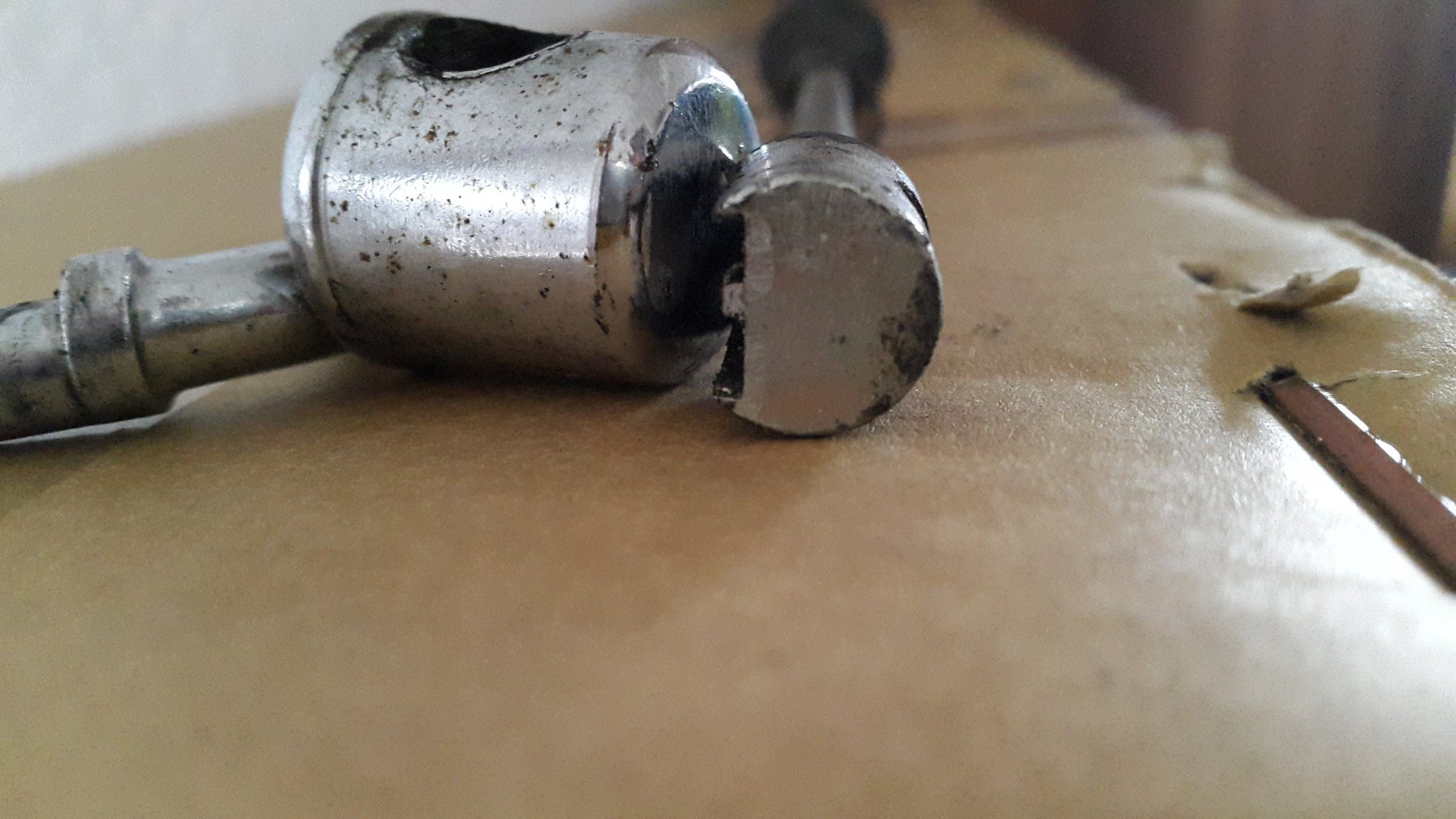

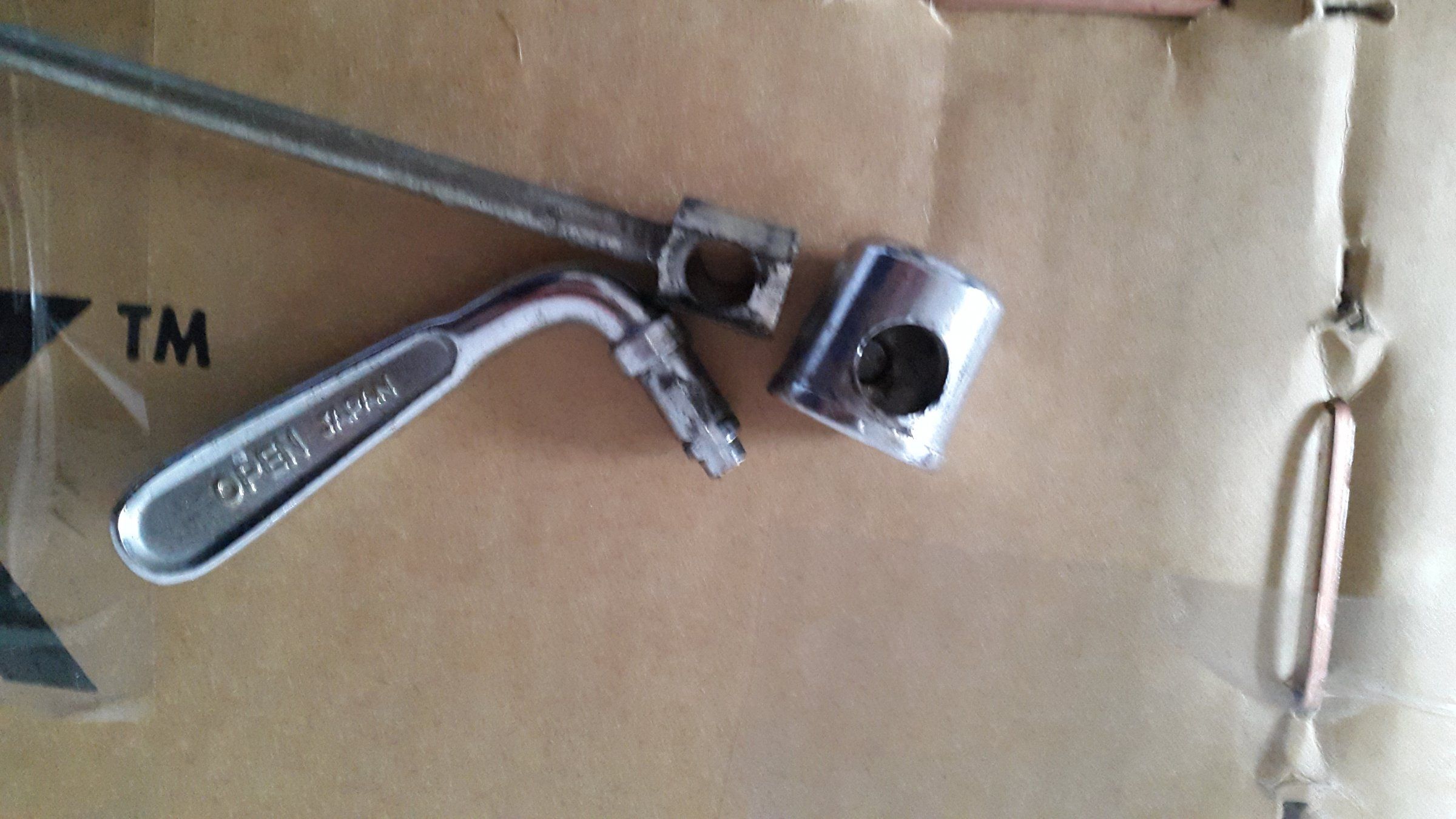

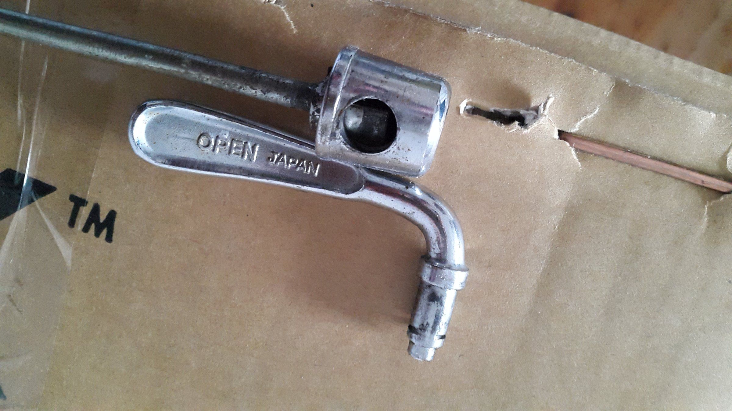

Hey,
habe hier einen Suntour-Schnellspanner, der mir so von einem Laufradsatz entgegengebröselt kam.
Was kann ich machen? Einfach wieder einpressen (habe nächstes Wochenende Zugriff auf einen Schraubstock)? Hält das? Ist das Teil hin? Zwar nur ein 3-Teile-Puzzle aber doch ziemlich sicherheitsrelevant für mich ;)
Danke schonmal!

Ist ein Campa Ausfallende.
Und sind nur drei Teile, von daher gibt es nur eine sinnvolle Reihenfolge denke ich. War auch so verbaut.
Wenn weder die Kontermutter noch der Platz fafür vorhanden ist, würde ich den Besfestigungsbolzen mit mittelfestem Schraubensicherungskleber so im Ausfallende befestigen, dass das Schaltwerk spielfrei schwenken kann.
Das wäre zumindest ein Versuch wert. Den Kleber habe ich da.
Was mich nur wundert, die Ausstattung ist original. Wie wurde das denn ursprünglich befestigt?
Anhang anzeigen 434300 Anhang anzeigen 434301 Anhang anzeigen 434302
Hatte ich auch mal, ohne Feindeinwirkung auseinander gefallen. Hab den und den intakten Partner weg geschmissen und durch ein Paar SunShine Schnellspanner ersetzt. War beim Lagern passiert, möglicherweise hält das besser wenn der kraftschlüssig fixiert ist, aber ausprobieren wollte ich das nicht...
Das Teil das du ganz links in der Hand hast sieht nicht aus wie das Teil 1919 das bei Huret Ausfallern üblicherweise an der Stelle sitzt. Insofern scheint es schon der richtige 'Schwenkbegrenzer' für den Campa-Ausfaller zu sein. Dann kann es nur noch der Bolzen sein.
Evtl. bringt es was das 1923 etwas flacher zu machen.
Hey,
Danke schonmal!
Einpressen :confused:
Da gibt es nichts einzupressen.
Da ist einfach der Clip rausgerutscht , der in die Nut des Hebels gehört , die Zugstange ist am Kopf doch abgeflacht , damit da ein Clip reingeschoben werden kann .
Welche Form und Größe musst du halt messen .
Genau, am Huret Ausfallende geht es ohne Probleme, wie hier an meinem Rickert;).
...dann war sie eben verkehrt gesichert.
