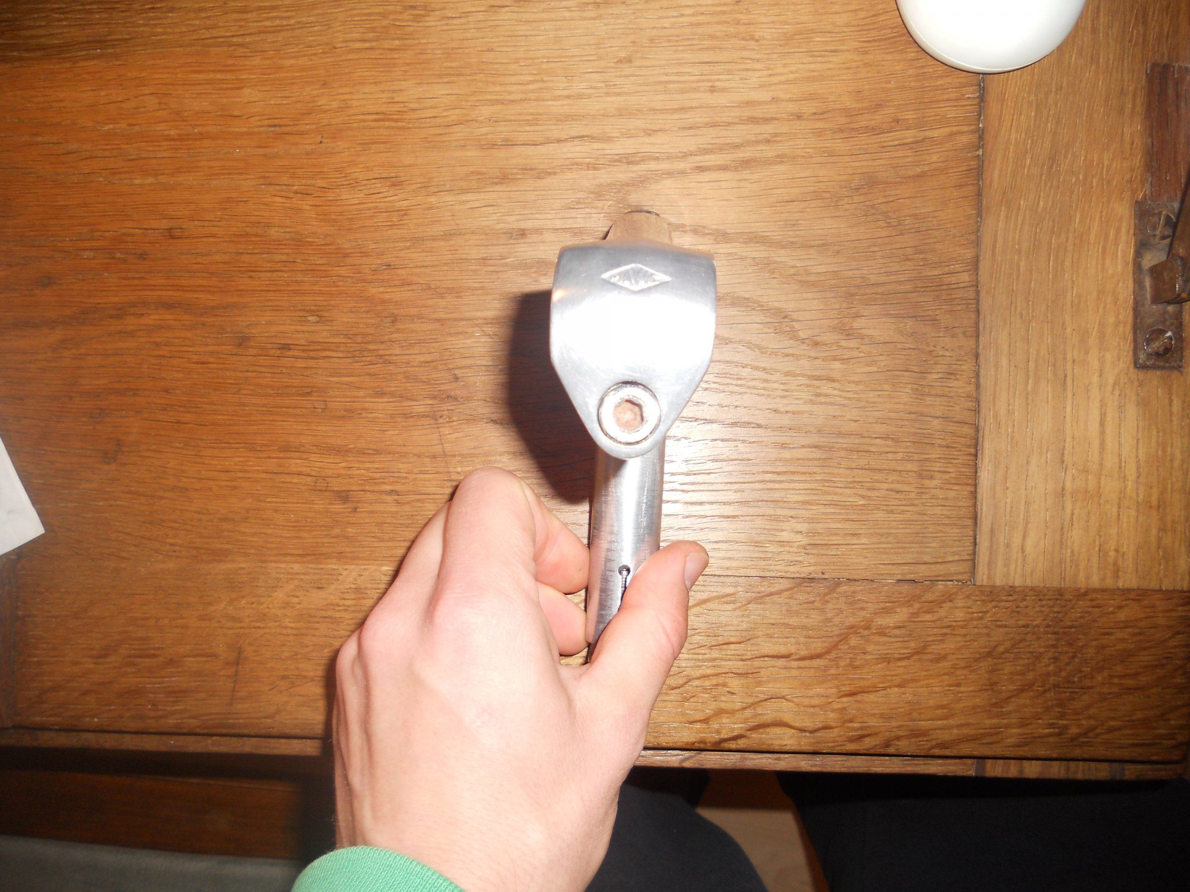

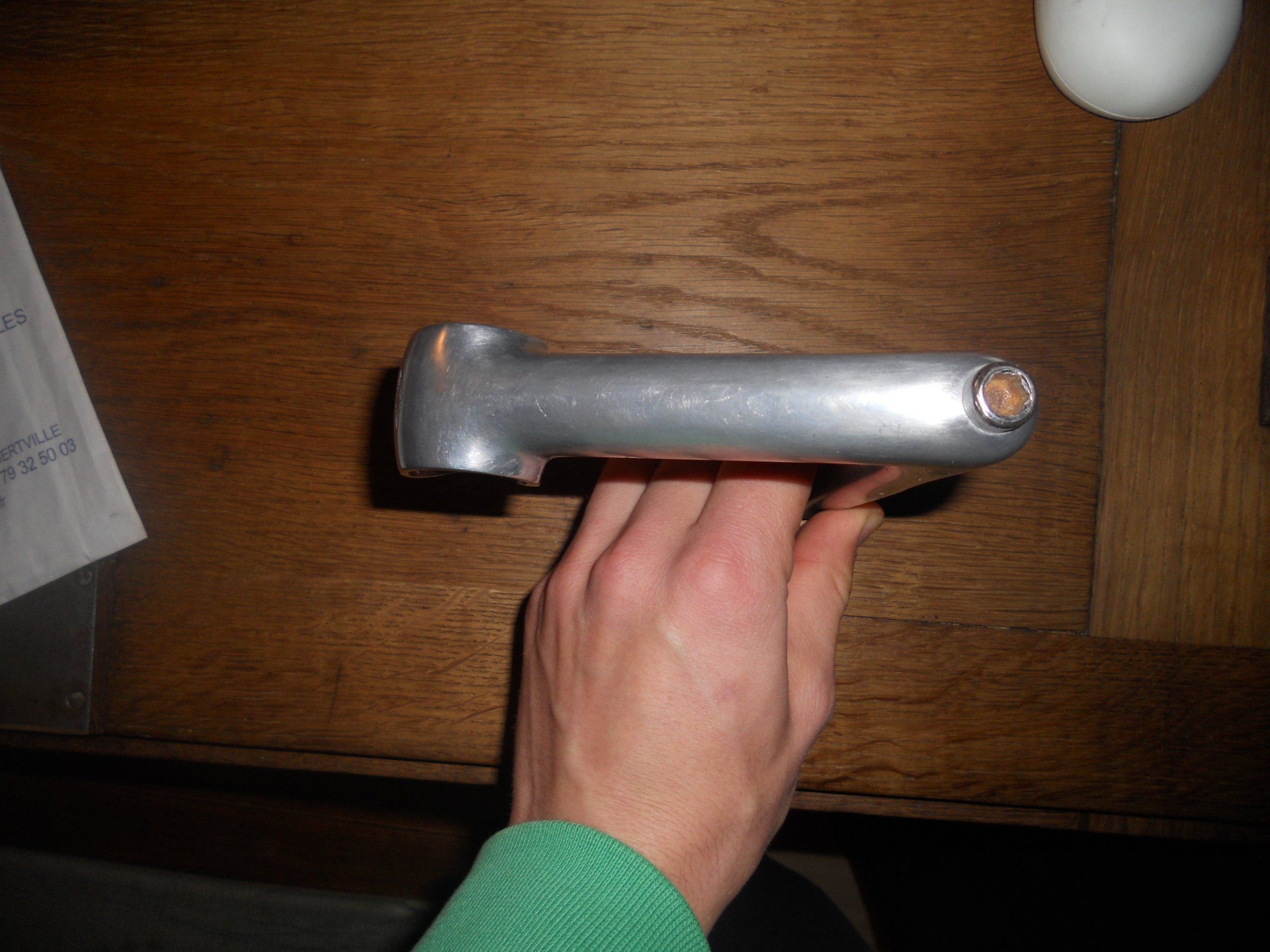

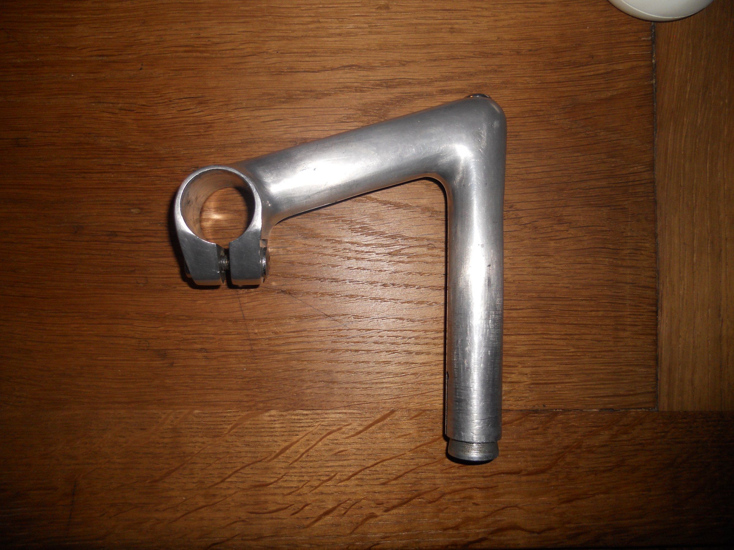

zu 1.: meine Daumenregel für geteilte Klemmung, ist der Vorbau fürs RR, dann 26,0 oder 31,8; ist er für das MTB 25,4 oder 31,8.
zu 2.: wird vermutlich ein 3ttt Vorbau sein, die haben in der Regel 25,8 und passen auch für 26,0, aber nicht mit 25,4 und 26,4 (Cinelli)
zu beiden: Es ist immer von Vorteil so viel Informationen wie möglich mitzuteilen, wie z.B. Hersteller, Art der Klemmung, Verwendungszweck und Bilder und noch mehr Bilder ;).
Bilder muss ich nachreichen!
Der Schaftvorbau ist von Mavic und der Ahead-Vorbau von Cust-Tec. Ob MTB oder RR kann ich nicht sagen, auf jeden Fall flacher Winkel...
Hier zumindest mal Bilder vom Mavic-Vorbau. Ich habe wie gesagt 25,8 gemessen - aber so wie ich das verstehe sollte ich bedenkenlos 26,0 Lenker montieren können...
