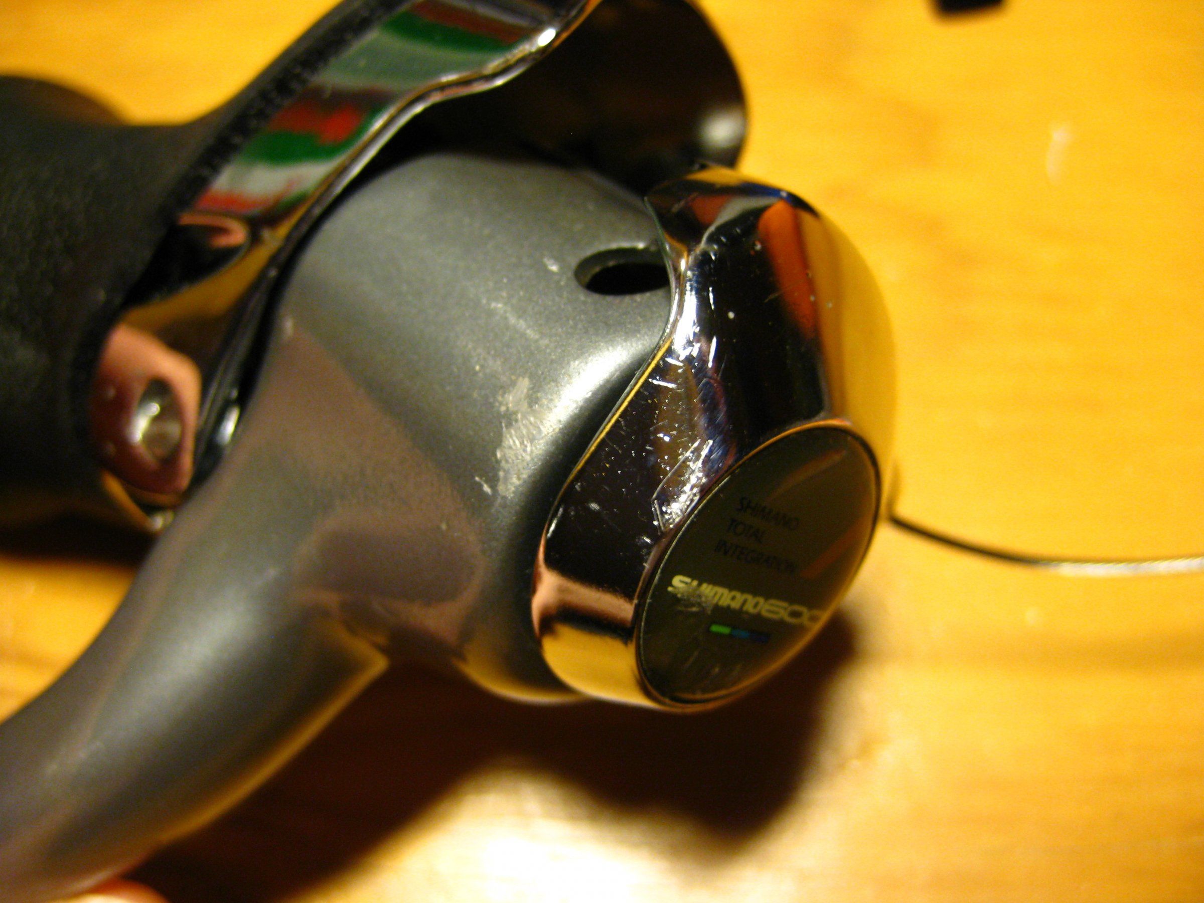

hat jemand eine Ahnung wie ich den Schaltzug aus einem rechten Shimano ST-6400 entfernen kann. Mit schalten funktioniert dass irgendie nicht, jedenfalls kommt das Ende des Zugs nie zu der Öffnung wo ich ihn dann rausziehen können müsste.
Muss maximal entspannt sein - also den kleinen Hebel betätigen sooft es geht und dabei am Zug ziehen. Das Loch wo der Nippel rauskommt siehst Du ja schon auf Deinem Bild.
Habe ich versucht aber der Zug kommt einfach nicht in die Stellung wo ich ihn rausziehen kann. Es kommt mir irgenwie auch so vor als würde der kleine Hebel bei den Letzten Schaltvorgängen nicht mehr richtig schalten.
Dann sprüh mal in den Kopf vorne ordentlich Brunox Turbo Spray (oder auch WD 40) hinein und betätige fließig die beiden Schalthebel. Wenn du Glück hast, funktionieren sie dann wieder.
Kann ich bestätigen, alle ca. 5 Shimano-Brems-Schaltgriffe die nicht mehr gingen habe ich auf diese Weise wieder gangbar gemacht.
Auf keinen Fall irgendwas mit Gewalt versuchen!
Erstmal schauen, wo der Schaltzugnippel sitzt, ob noch komplett in seinem Sitz ist oder ob er schon rausgerutscht ist.
Wenn sich der Zug erstmal massiv verklemmt hat, hast du ein Problem!

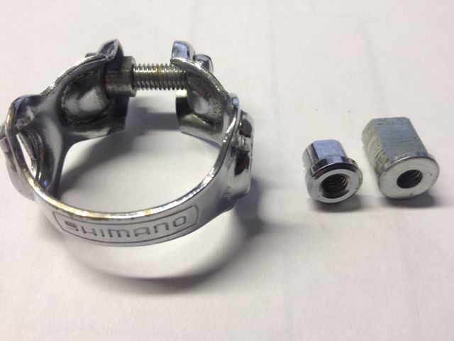

Kann mir jemand sagen ob die Gewindeteile ( unterschiedlich ) in die Schalthebel-Schelle gehören oder müssen diese gleich sein ?
Wenn das nicht passt, hat noch jemand das richtige Teil ?
Ich möchte die Schelle gerne in ordentlichem Zustand weiter geben.
