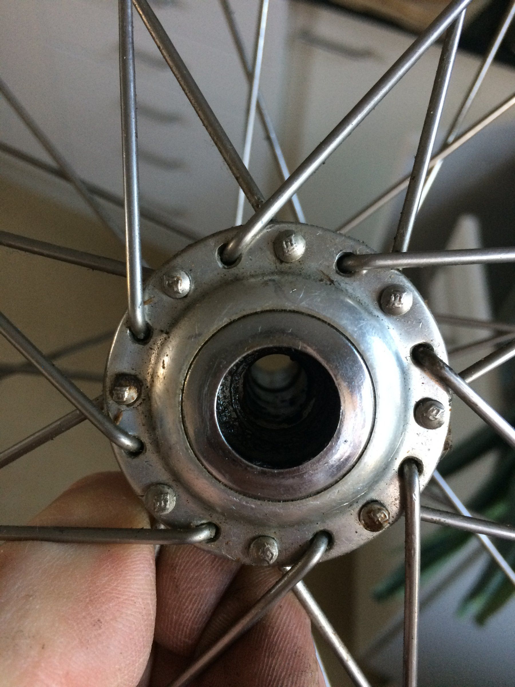

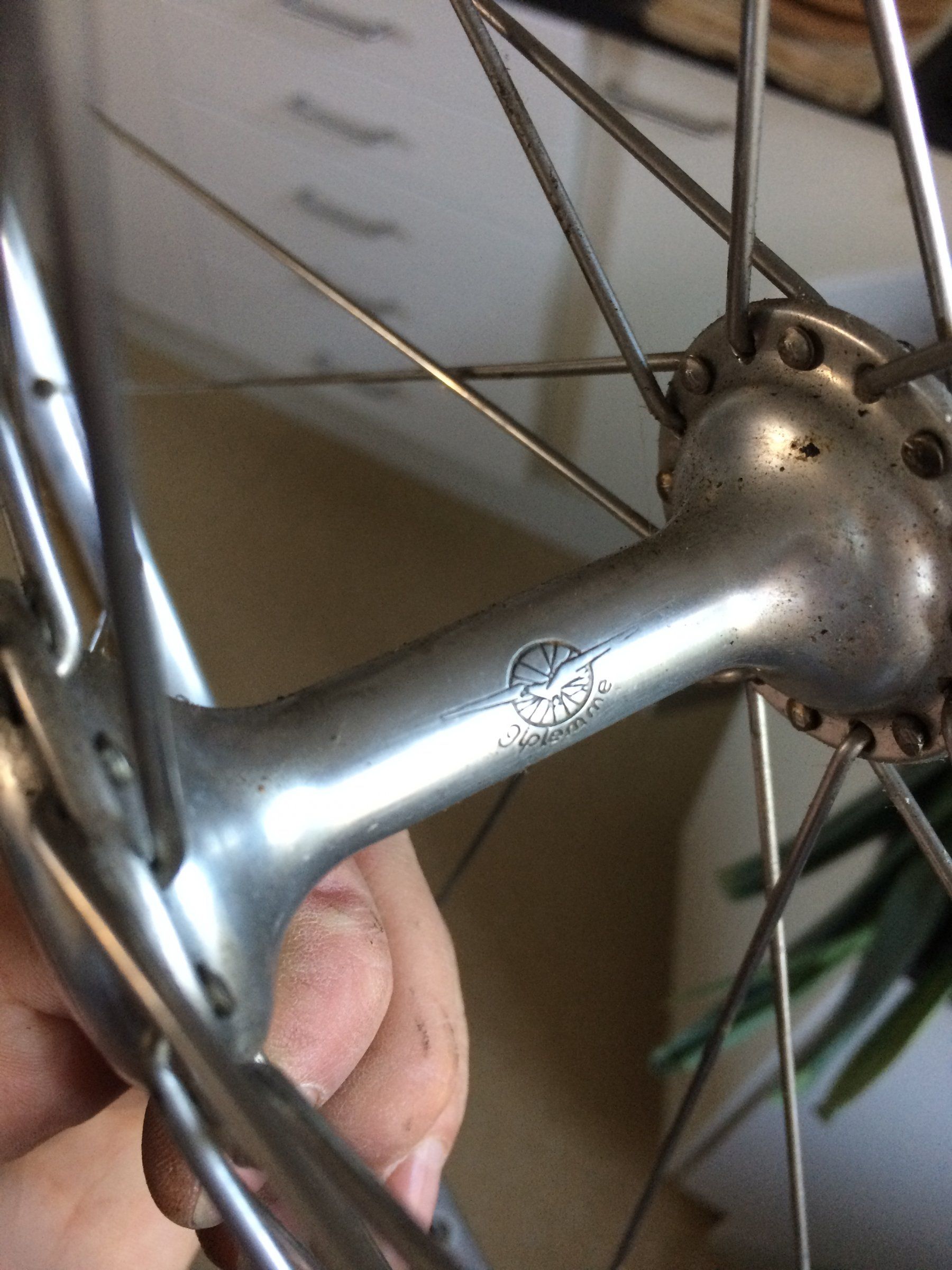

Hallo, habe im Keller ein Laufrad ohne Achse gefunden. was man nicht so alles findet beim Umzugsputz...
Ist ein Vorderrad. Nabe ist Gipiemme. Rest schaut noch in Ordnung aus. Laufflächen, Felge,...
Weiß "zufällig" jemand welche Achse ich da nehmen kann? eine Shimano 10mm hab ich scho probiert. Die passt net rein (zu fett :)
Wär ja schade um des arme Rad, wenn's nicht mehr zu richten wäre.
Da muß man ein bißchen recherchieren. Aber 10 mm ist hinten, 9 mm ist vorne. Kurbelix ist recht gut in Achsen und Konen.
Für eine GPM-Nabe lohnt sich der Aufwand aber nur, wenn wirklich dein Herz dran hängt.
